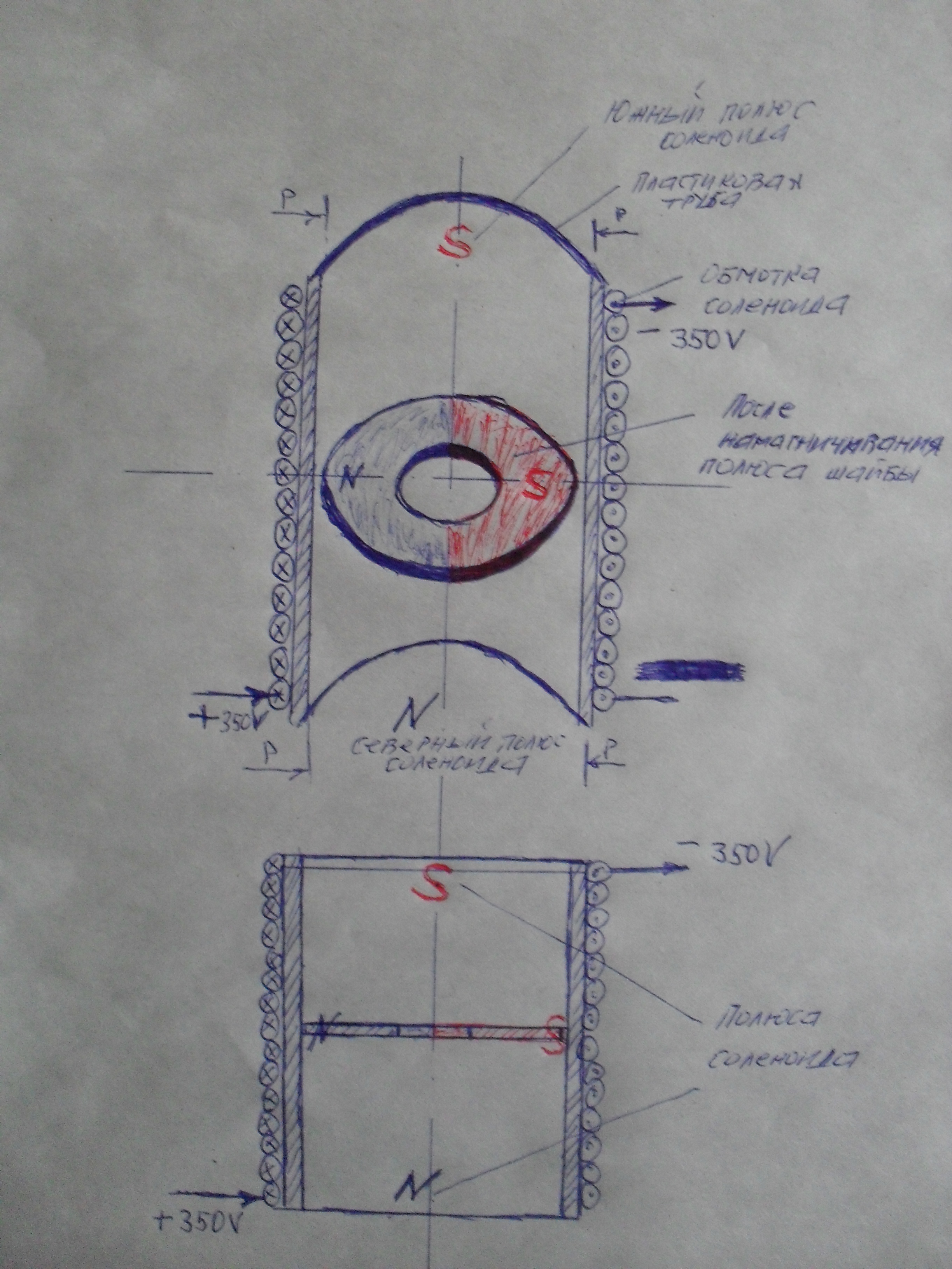

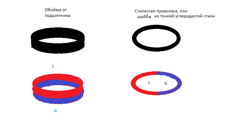

Хочу поделиться довольно странным результатом эксперимента. Суть опыта очень проста- намагничивались в катушке два разных предмета. Это два тора, один вытянут в горизонтальной, а другой в вертикальной плоскостях. В момент намагничивания их желательно зафиксировать в катушке. Намагничивать лучше по- отдельности, ось тора должна располагаться так -же, как и ось тора катушки. В первом случае можно использовать обойму от подшипника, а во втором просто кольцо из тонкой сталистой проволоки или шайбу из сталистого металла. При намагничивании обоймы от подшипника, процесс идёт строго по классике, и полученное магнитное поле образца чётко совпадает по направлению с полем, которое было сформировано в катушке индуктивности. А вот, когда намагничиваем тонкую шайбу, происходят странности, поле катушки каким-то непонятным образом поворачивается на 90 градусов, такое ощущение, что шайба его выталкивает и заставляет располагаться в пространстве именно так и никак иначе. Причём шайба может быть и не замкнутой, т.е. иметь прорезь, результаты от этого не меняются.

Обычный соленоид, намотанный в один слой на пластиковой трубе, диаметр провода 2.5мм. Намагничивал разрядом конденсатора 10000мкФ. Напряжение на конденсаторе 350V.

zlatomir пишет: Суть опыта очень проста- намагничивались в катушке два разных предмета. Это два тора, один вытянут в горизонтальной, а другой в вертикальной плоскостях........
С первым опытом понятно, по второму можно уточнение. Не совсем понял. Намагничивающая катушка распологалась как, относительно Земли, С - Ю, верх - низ? Как распологалось намагничевоемое кольцо в катушке? После намагничевания, при изятея кольца из катушки, как распологались на нем полюса?

Mehanikc пишет:
Расположение соленоида относительно "полюсов" Земли не имеет значения.
Для большего понимания, попытался нарисовать.
С уважением, Златомир.
