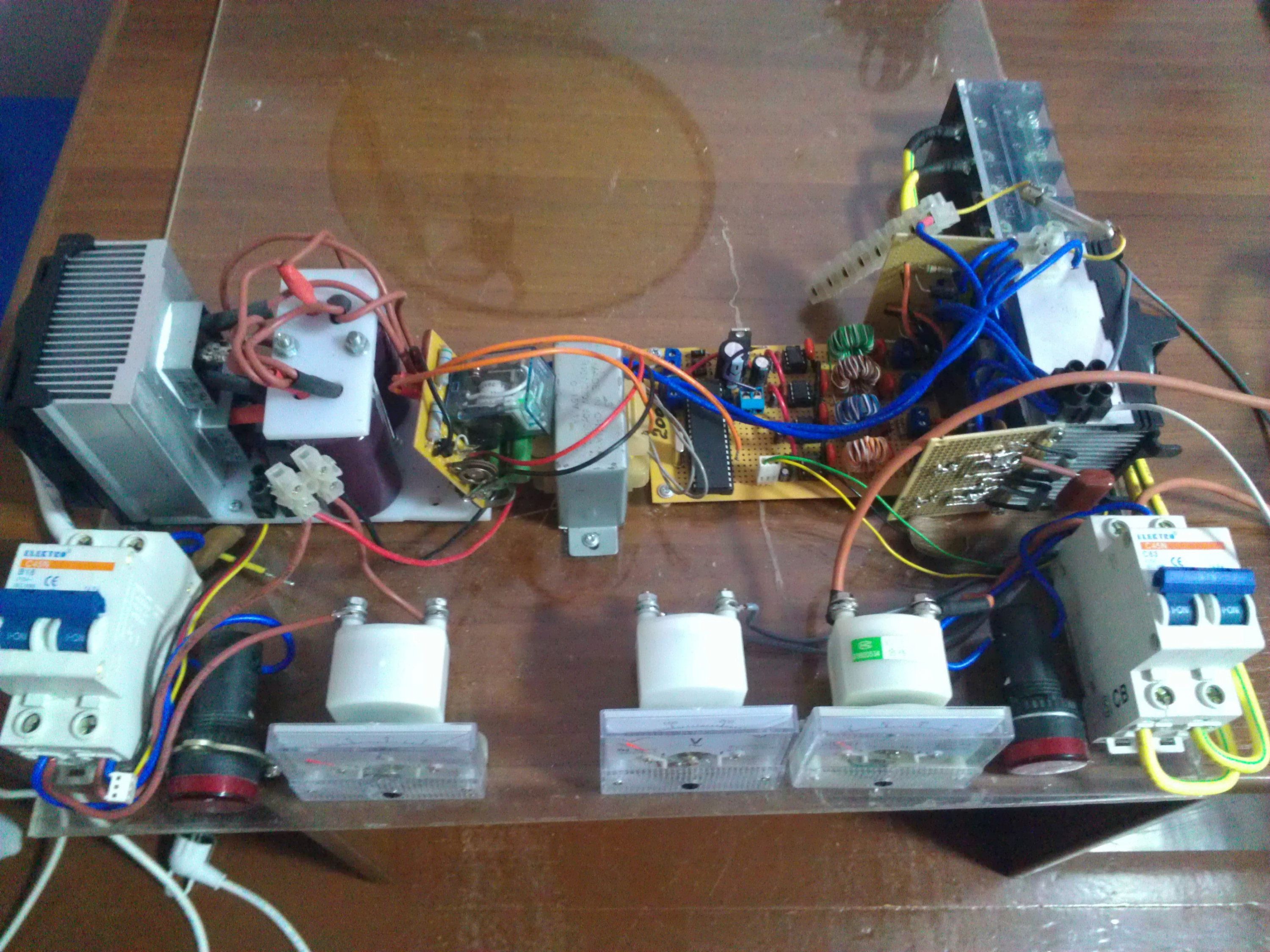

НЧ часть генератора в сборе

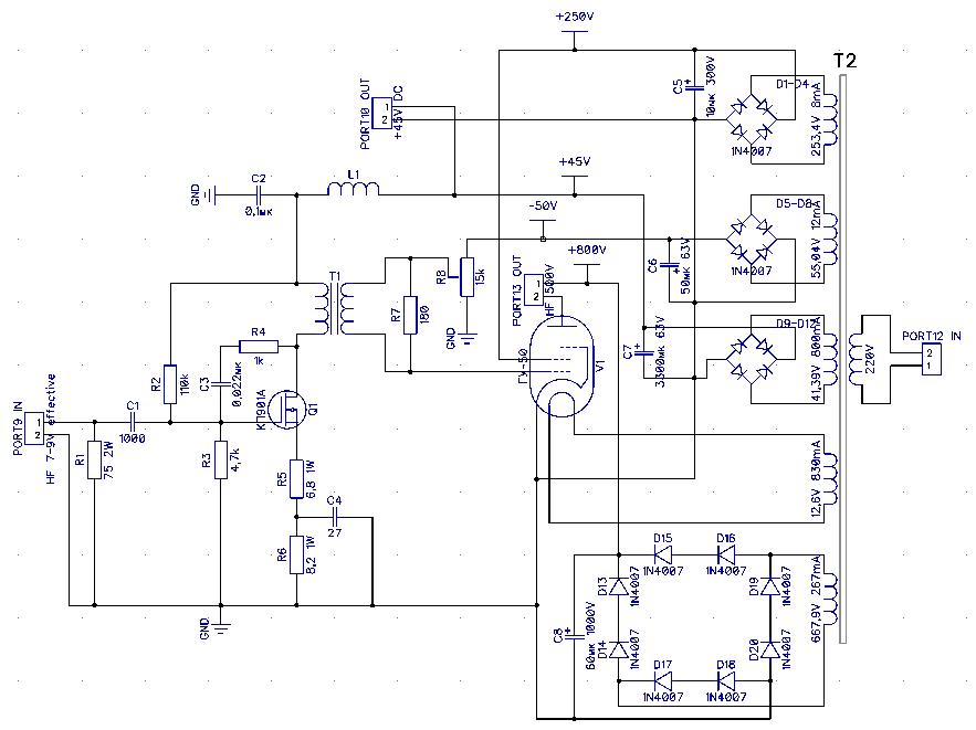

Часть 5. Усилитель мощности ВЧ генератора

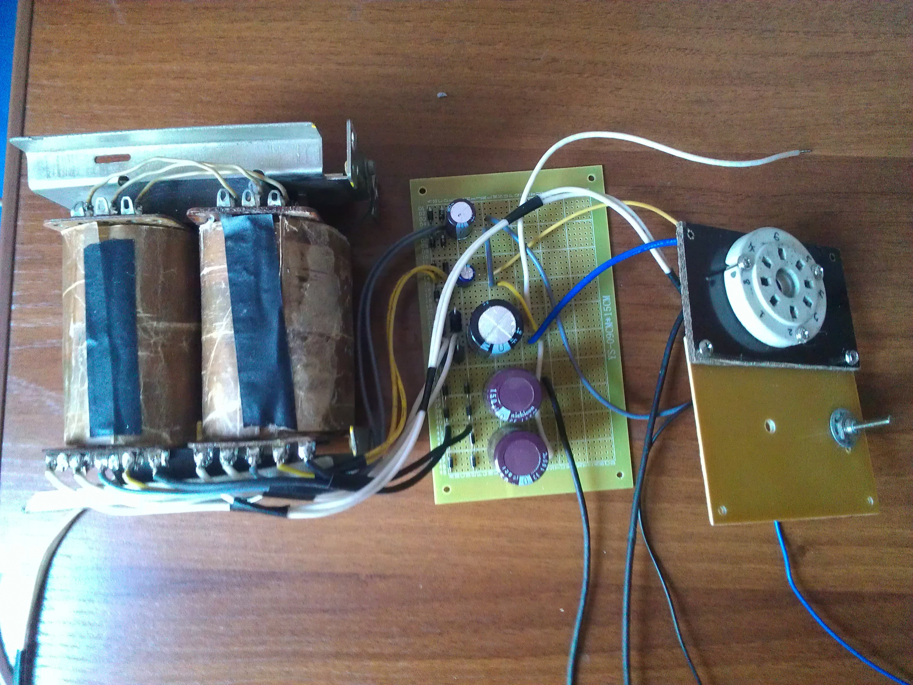

Сборка усилителя мощности ВЧ генератора

Рабочая частота будет чуть больше 20 МГц, но усилитель мощности делаю широкополосным чтобы его можно было использовать и в других экспериментах.
