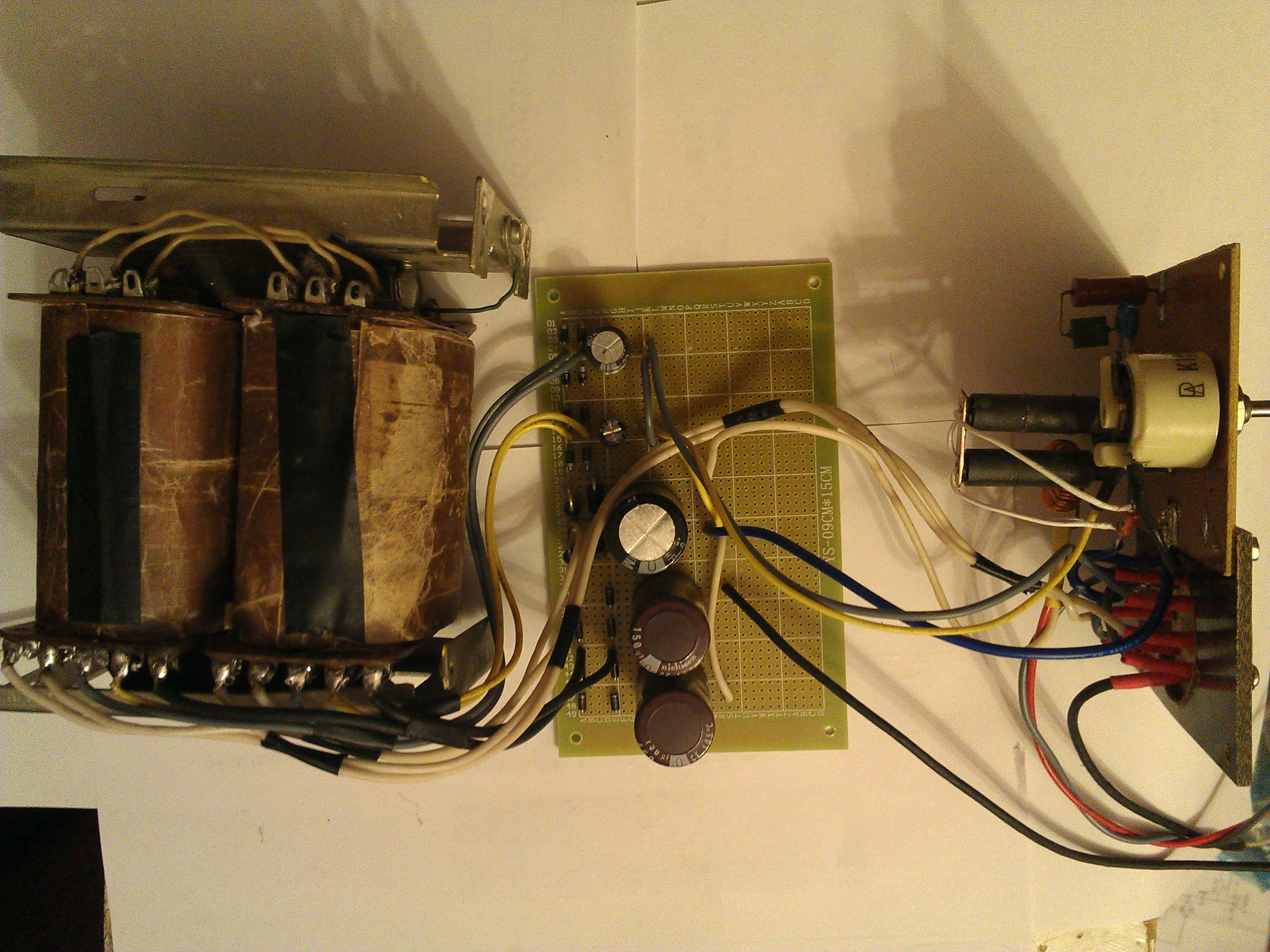

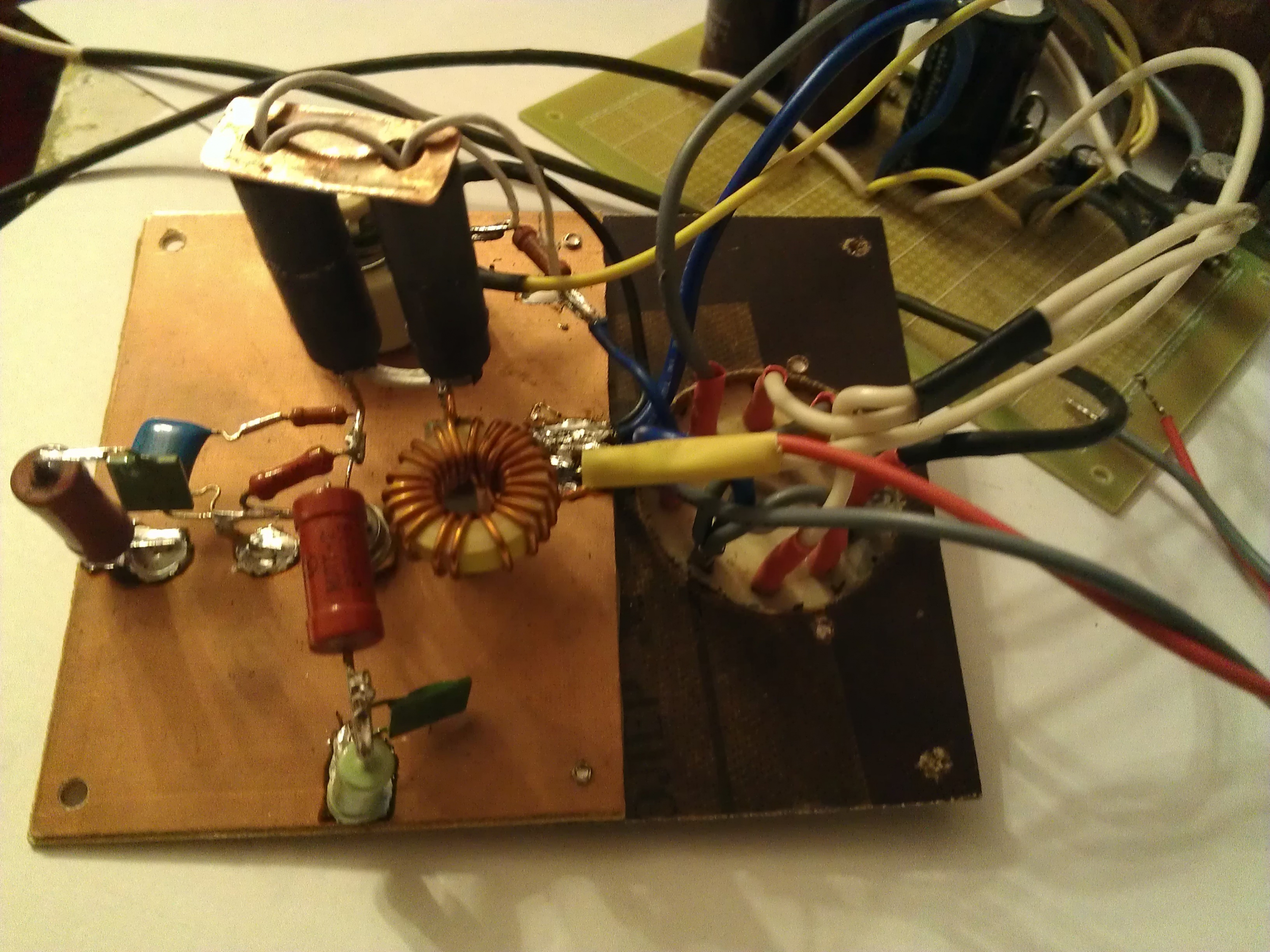

Усилитель мощности ВЧ генератора в сборе

Генератор с расчетной мощностью выхода около 9 кВт #26089
Перехожу к сборке ВЧ генератора. Схему пока не выкладываю, так как она в процессе доработки.
Возник вопрос по предварительному усилителю ВЧ, пока не могу найти подходящую схему. Может кто-то из форумчан посоветует?
Требования к предварительному усилителю ВЧ следующие: уровень входного сигнала 0,1 - 1 вольт (уточню после сборки генератора), уровень выходного сигнала 7 - 9 В эффективный, желательно выход коаксиальный 75 Ом (чтобы не переделывать согласование со входом усилителя мощности). Напряжение питания в диапазоне от 12 В до 45 В. Диапазон усиливаемых частот не менее от 10 до 30 МГц, рабочая частота усиливаемого сигнала около 21 МГц.
