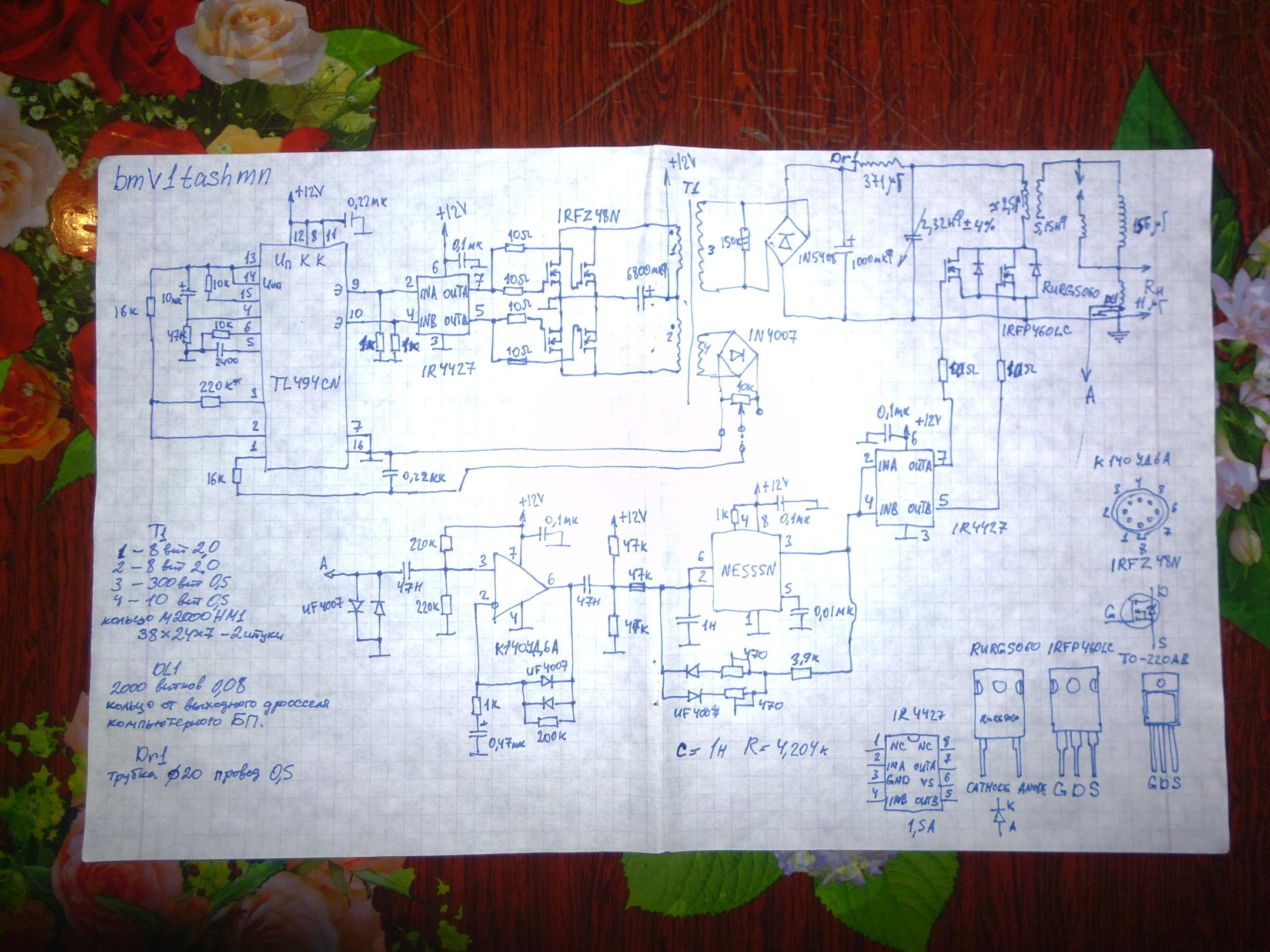

Генератор с расчетной мощностью выхода около 9 кВт #130631
Бегло просмотрел тему и что то вспомнилось из предыдущего
7 года 2 нед. назад
Сообщений: 2512
Генератор с расчетной мощностью выхода около 9 кВт #130650
bogdan64 пишет: Бегло просмотрел тему и что то вспомнилось из предыдущего
Входная часть схемы, где производится повышение питания основных катушек до 300-400В вполне реальна, а ...продолжение (где основное действо (как и остальные посты данной темы) - сказка про белого бычка):side: :woohoo: :whistle:
