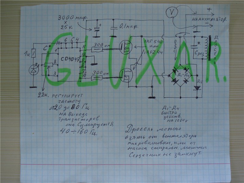

Вот откопал у себя в архиве схему - попробуем собрать и проверить до конца результаты.
Спасибо сказали NikAndr, vas76

Ну как основа этих схем, генератор + выходные ключи так и остались без изменений. Просто меняется подключение дросселя, ну и как дополнительно ещё диодный мост добавился, похожа на схему из видео. Как тут пишет автор что дроссель от мотора стир. машины. Я думаю мало что с такого дросселя поимеешь. У меня есть втягивающее реле от стартера. и сам шток. Думаю что то в этой схеме есть. Вечером попробую перепаяю и поставлю свой дроссель. Правда у меня задающий на SG3525. Мост хочу собрать на FR607 по 2 на плечо. Но думаю особо роли не играет на чём генератор собран, просто уже был готовый когда то собранный.

Да вот ещё а разве оэдс не будет больше на замкнутом сердечнике , чем как пишет автор что сердечник не замкнутый.

Дроссель нужен не замкнутый
