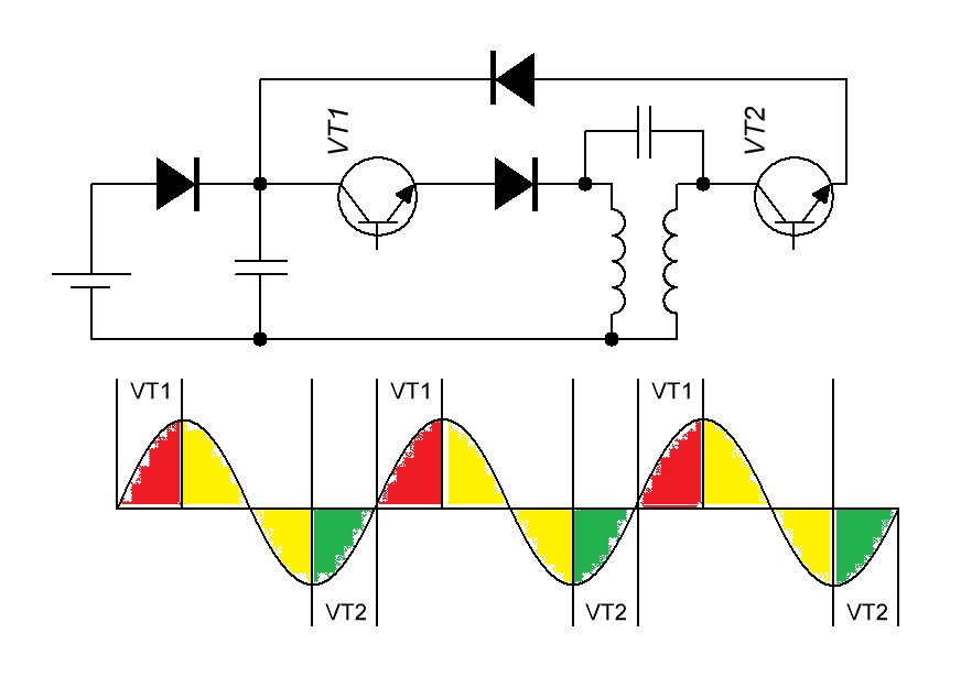

Анализ РЕКУПЕРАЦИЯ #63809
Ничего Мороз не добьется, пусто у него.
Предлагаю вот такой рекуператор сделать из колебательного контура. Красным ключ накачки в резонансной частоте работает, желтым - свободные колебания, зеленым - съем с контура. Все строго по тактам на резонансной частоте контура.
9 года 10 мес. назад 9 года 10 мес. назад от dozor.
dozor
Сообщений: 1490
Анализ РЕКУПЕРАЦИЯ #63810
DELAMORTO
Интересное схемное решение. Колебательный контур я так понимаю состоит из двух катушек магнитно не связных между собой, т.е. без сердечника. Намотаных на пластмассовом каркасе одна над другой с воздушном зазором, типа как у Мороза на видео. АКБ нужен только для раскачки системы, далее отключается из работы схемы? Ещё один вопрос куда подключается нагрузка?
Анализ РЕКУПЕРАЦИЯ #63815
DELAMORTO пишет: Ничего Мороз не добьется, пусто у него.
осцилка напряжения, полагаю! а как ток будет какой сдвиг?
