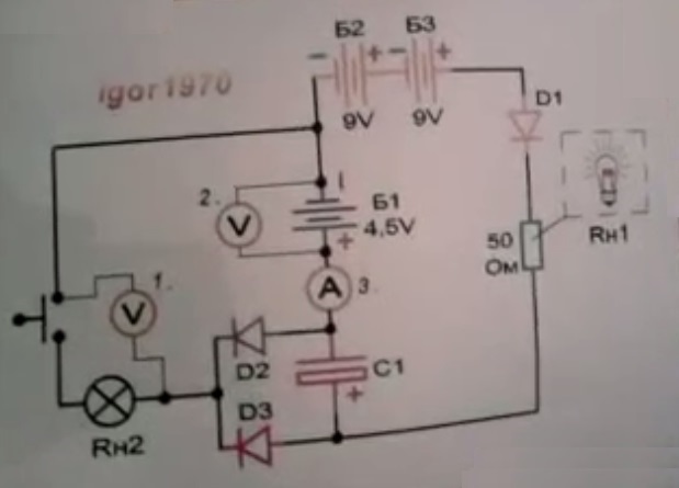

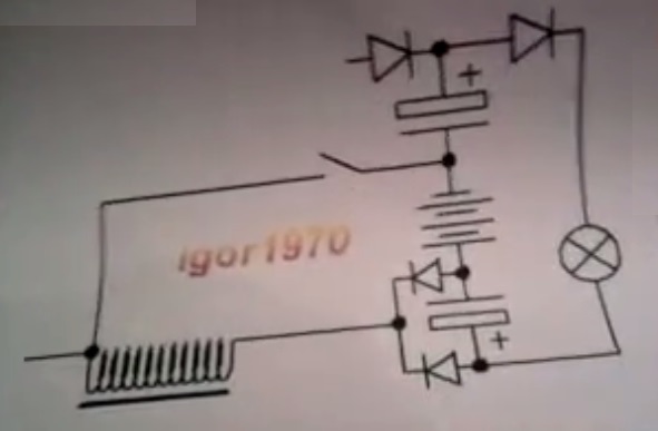

Посмотрел данный материал.... Возникли два вопроса: через какое время интересно просядет АКБ? Потому что рано или поздно он всё равно разрядиться питая нагрузку. Рекупирация там очень маленькая и её не хватит полностью заряжать АКБ. Второй вопрос - почему автор не стал показывать всю схему на втором плакате? Если у него реально работает данное устройство так почему всё не раскрывает. Возникают сомнения... А показывать напряжение на приборах это и так понятно. Возмите любой электронный тестор и переключите его в режим переменки мВ, так он будет показывать меняющееся напряжение наводок.

Судя по тому что представлено, в первой схеме тупо импульсный подзаряд батарейки на 4,5в. По второй схеме - заряд кондера вилкой авраменко, обе схемы трудно назвать рекуперативными
