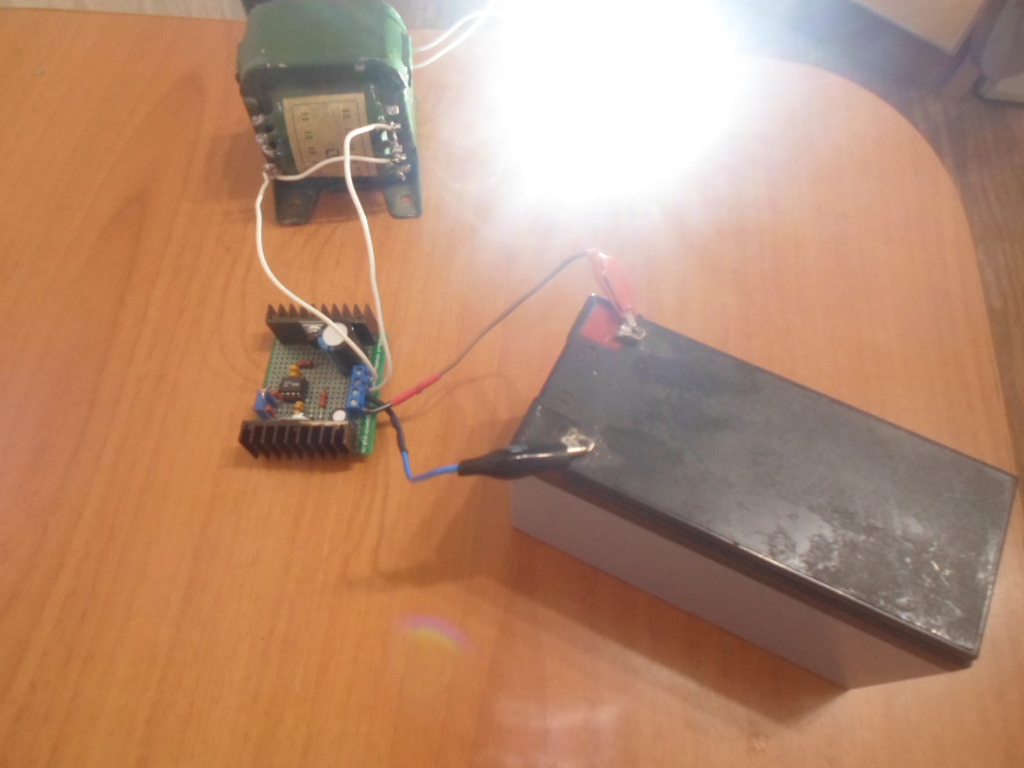

В продолжении темы. Схема заработала!!! Принцип который рассказывал SAK57 оказался на практике рабочий. Выходные транзисторы не греются! Нагрузкой является светодиод на 220В подключенный на вторичную обмотку повышающего транса, первичная подключена к АКБ. Сама АКБ сначала немного просела но затем режим стабилизировался и АКБ начала заряжаться при подключенной нагрузке.

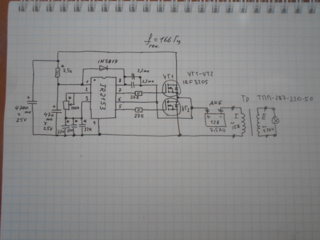

В продолжении темы. Начатые вчера эксы показали, что заявленной рекуперации нет. Схема некоторое время немного давала подзарядку, скорее всего это был процессе регенерации после первичной просадке АКБ. Затем АКБ начала медленно разряжаться и через восемь часов работы просела до 9.77В. Пришлось схему выключить чтобы полностью не убить АКБ. Теперь вопрос всем коллегам что надо поменять в схеме что бы пошла рекуперация? Схему погодя нарисую и выложу на обозрение.

dozor, нарисуйте схему, есть желание по конструировать, с отчётом естественно.
9 года 10 мес. назад
Анализ РЕКУПЕРАЦИЯ #63647
ЖекаК
Вечером выложу, посмотрите.

Как и обещал нарисовал схему выкладываю

dozor, интересное включение АКБ. "Чудес" не обнаружил.
"Батарею" конденсаторов из 22н заменил на 2,2мкф, что бы выйти на нужную частоту. Резистор 7,5к пришлось занизить до Омного значения, далее пожалел.
Собственно что да как.
Далее решил добавить как на верхнем рисунке, а про резистор забыл. Что и способствовало отправлению в аут "ирки".
Спорол горячку. Как соберусь головой и руками, продолжу.
Спасибо.

Вот думаю что делать дальше.... Уже поменял и частоту вышел на 600Гц, нагрузку отключил.. Акб как просаживался так и просаживается правда процесс разряда сильно уменьшился за сутки просел на 0.35В
