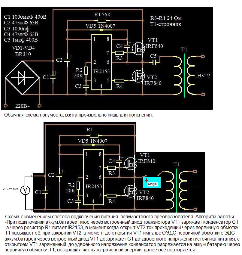

Добрый вечер! Что-то тормознулась тема... к стати по выше изложенному, если использовать такой способ подключения батареи в прямом предназначении схемы, то ваш преобразователь не будет бояться сквозных токов,перенасыщение сердечника трансформатора ,да и кпд преобразователя при таком включении источника питания выше, чем подключение по классической схеме. С Уважением.

SAK57
Вы сами то пробовали запустить эту схему или только теоретически предполагает что будет рекуперация АКБ.
10 года 8 мес. назад
Анализ РЕКУПЕРАЦИЯ #39825
Dozor! А у ВАС что именно не получилось?
Анализ РЕКУПЕРАЦИЯ #39828
SAK57
У Вас схема заработала? Хочу повторить. Поэтому интересуюсь деталями схемы.
Анализ РЕКУПЕРАЦИЯ #39830
Уважаемый Dozor! На сколько я помню, Delamorto даже Вам ролик снял и продемонстрировал. Жаль, только что как быстро снял,так быстро и убрал.
10 года 8 мес. назад от dozor.
Анализ РЕКУПЕРАЦИЯ #39832
SAK57
Да я его видел. Но в ролике не было АКБ. Он просто продемонстрировал работу преобразователя и у него сгорел транзистор из-за высокого потенциала на контуре. Вот и все дела... Что он там дальше делал у меня информации нет. Так что хочу сам собрать и попробовать запустить с АКБ. Я думал что Вы собирали эту схему и есть результаты. Видимо как всегда прийдёться самому во всём разбираться и наступать на грабли.
Анализ РЕКУПЕРАЦИЯ #39875
Уважаемый Dozor!Не надо наступать ни на какие грабли, я для этого и выложил схему и описал всё как в принципе в ней всё происходит, для того чтоб соискатели знали положительные возможности данного решения и применяли его уже по своему усмотрению. С уважением.
Спасибо сказали dozor, vi74te, AndreyVK431
9 года 11 мес. назад
Анализ РЕКУПЕРАЦИЯ #63291
SAK57
Уважаемый коллега! Как продвигаются Ваши дела по теме рекуперации? Хотел уточнить параметры выходного транса по ранее выложенной Вами схеме. Наконец дошли руки до сборки устройства с рекуперацией по Вашей схеме.
