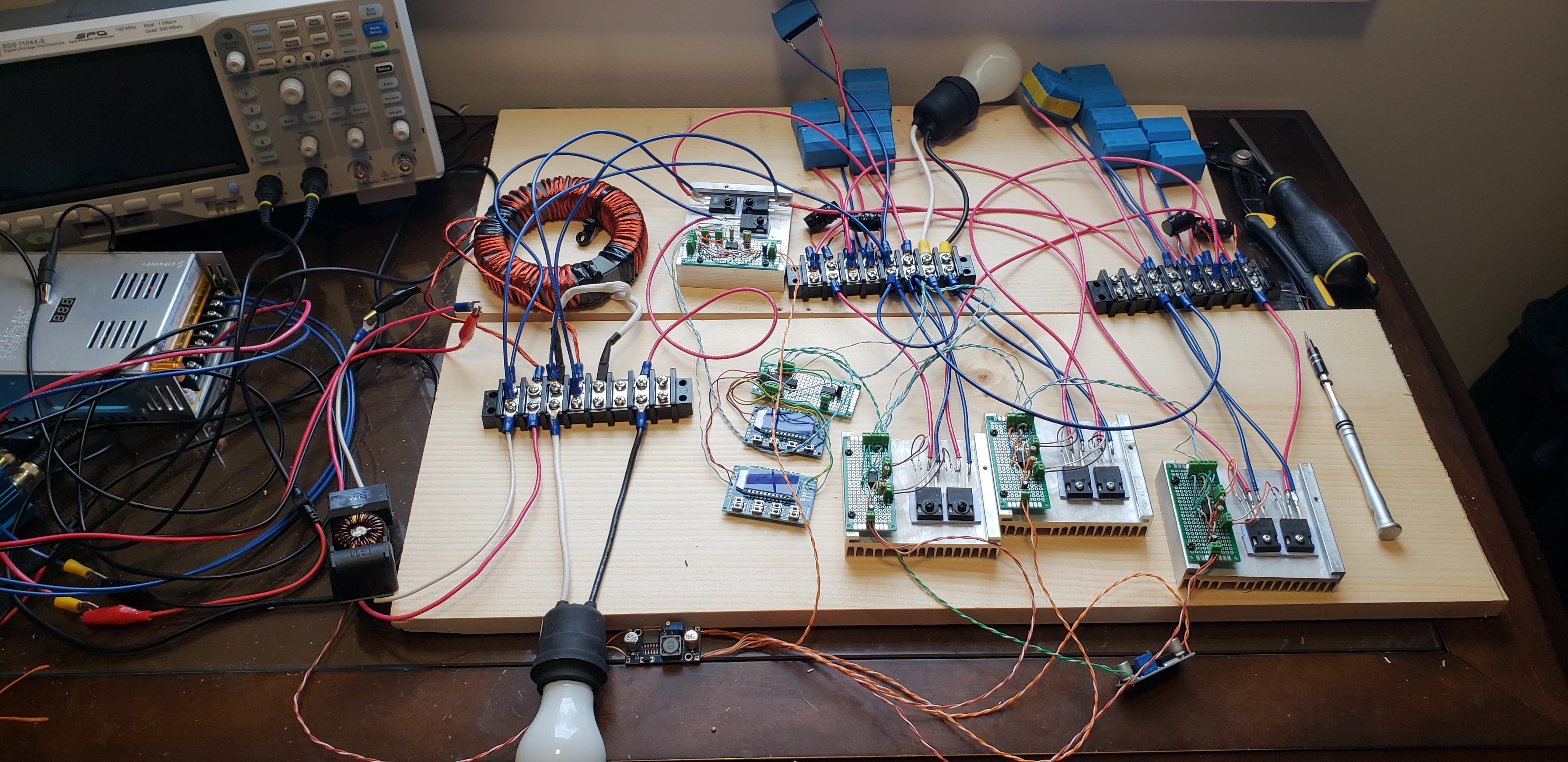

Пришли детали, на след. неделе начну сборку.
Нашёл хорошие мосфеты на 600в 48а 15нс и драйвера на 5а 6нс. Должно быстро переключаться.

Infenion IPZA60R060P7XKSA1 на mouser.com
Driver ti UCC27524P

Большую часть уже собрал, начну тестирование скоро, аппарат на целый стол получился

пока еще все надо поверить, но уже близко
