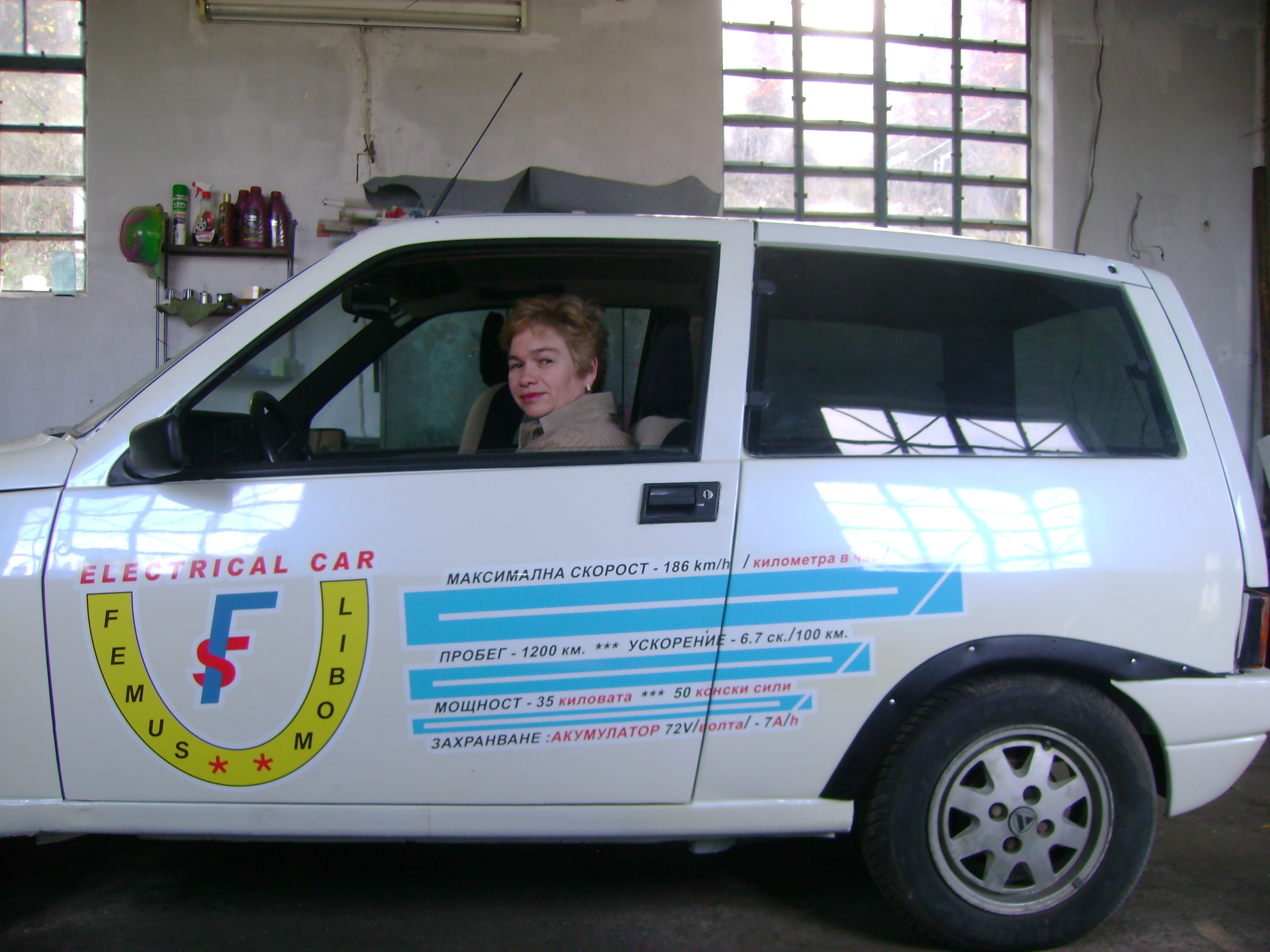

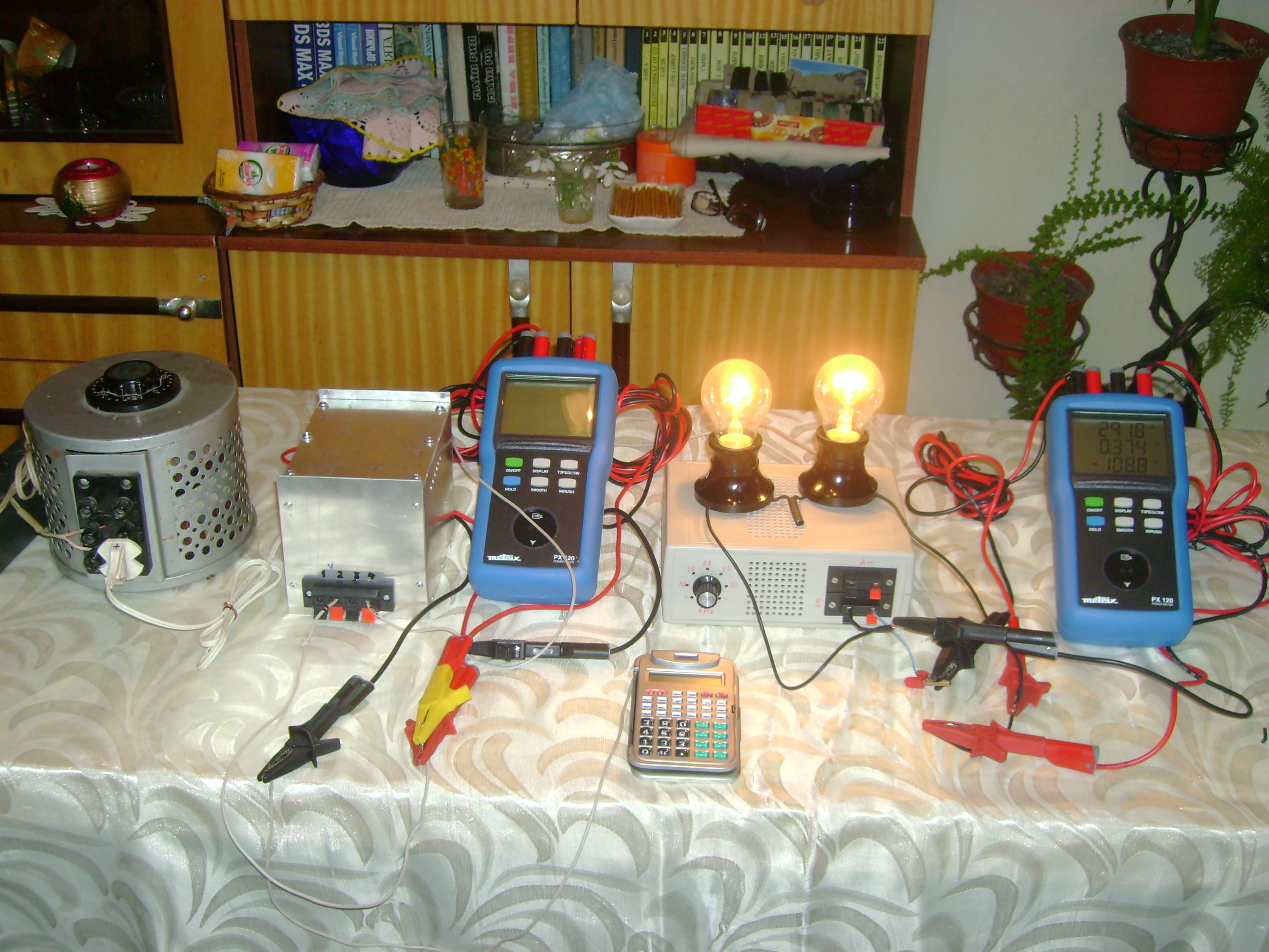

Автомобилъ ЧОБАНОВ....
автор email Адрес электронной почты защищен от спам-ботов. Для просмотра адреса в вашем браузере должен быть включен Javascript.
его падиолиубителски позивнои LZ34TM
с одной зарядки 72 V / 7A = 800 KM.

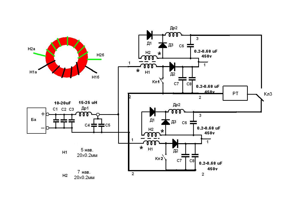

INGWAR пишет: Плохо что нет схемы управления ключами.
луце било осцилограма клиуцеи управление ..

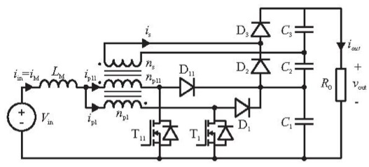

Я так понял что в основу положена схема бустерного преобразователя ,только мощность увеличена от привычных параметров ...

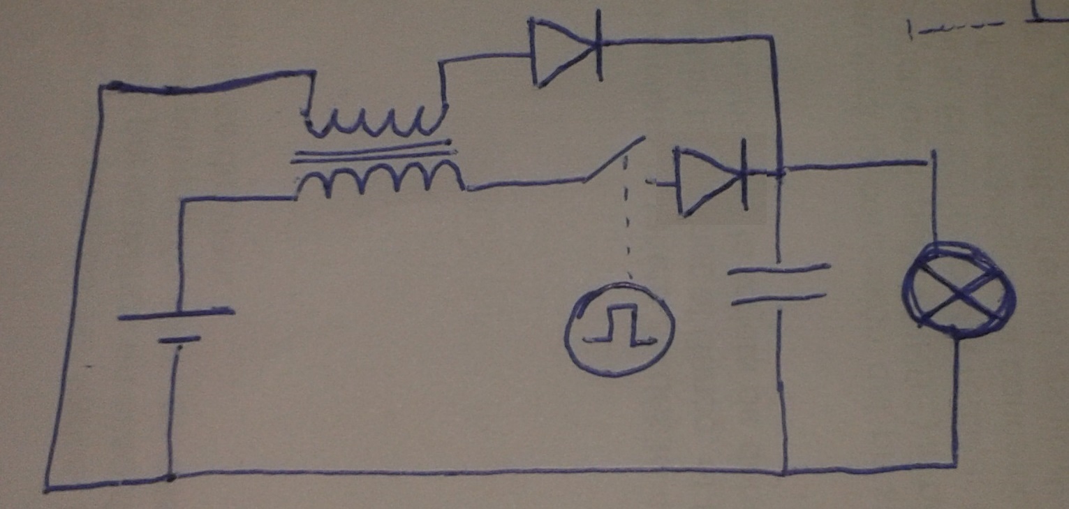

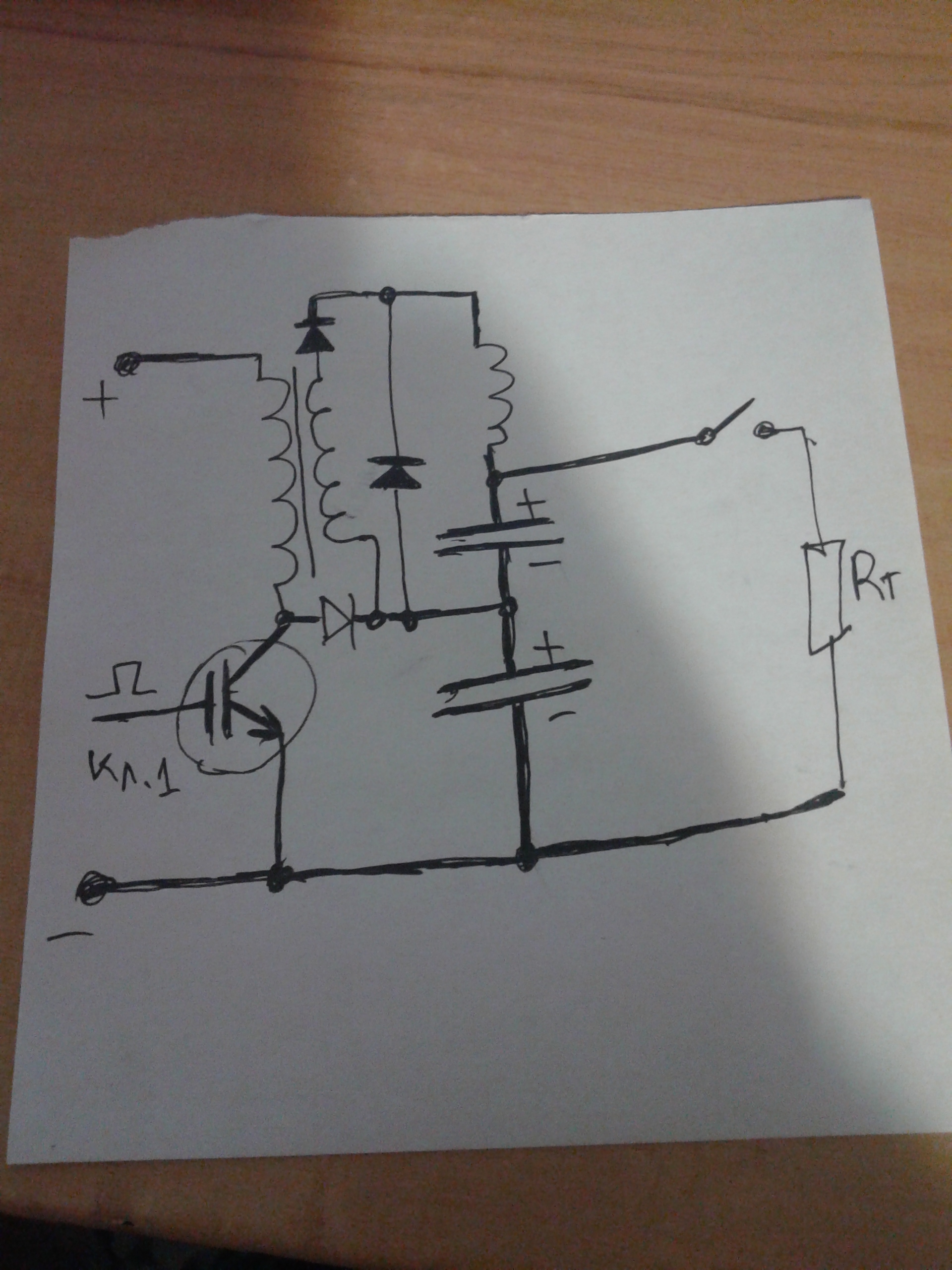

предположительная схема
цепь управления:
цепь ШИМ контролера:
схема работает следующии образом, во первых заряжается одна конденсаторная група C1 C2, когда она заряжена переключается на група C1' C2', Когда заряжается конденсаторная група C1 C2 к нагрузке подключена конденсаторная група C1' C2', с двух слов, когда одна група конденсаторах заряжается, другая разряжается на нагрузку и наоборот. Принцип работает так, во первых с одной импульс заряжается двух конденсаторах, когда импульс перекращается через ОЭДС начинает дозаряжается второй конденсатор, и так на выходе получается энергию 1.5 раза больше чем затраченая на входе
Схема и пояснении базируется на вот этими документах ...
