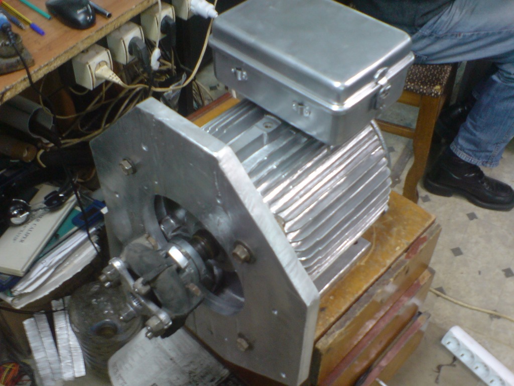

Да не спор это, а попытка вписать заявленную мощность автором в габарит электродвигателя. Автор временами говорит странные вещи. Сейчас посмотрел на фотки этого узла и обратил внимание на сечение провода к каждому двигателю (красные) на вид явно не для 8 кВт. В лучшем раскладе мощность одного двигателя 2-3 кВт.

я сам имею двигатель перемотанный на "славянку". 50 герцовый перемотан на 250 герц, для моего самоделки :) силки внизу.

бил 7квт. стал 25квт номинал. в пик 100квт

Я вот извиняюсь что поддярживаю базар не по теме ветки , но не смог промолчать ,посмотрел на этот ваш моторчик и смутило меня что предпологается передавать вращение через эластичку видимо от жигулей , ох и вибрация будет скажу я вам , и это не предположение ,это констатация факта, я это прошёл и переделал на ремённую передачу и тихо стало и вибрация пропала
