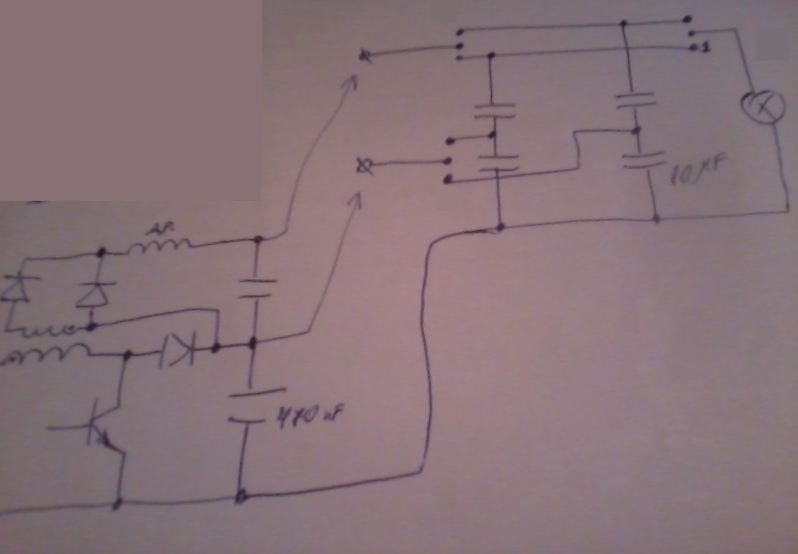

проверка схеми ...
mazeto.net/index.php?topic=9337.msg68033#msg68033
video vbox7.com/play:397b5900b3
Меня грызли сомнения и я решил сам всё проверить. Для проверки, вместо управляемого генератором ключа (Кл) использовал Бедини, согласно схемы.
Чтобы не жечь зря MOS-ключи, поставил реле на 12 вольт которое управляется от отдельного генератора и выполняет роль ключей К1, 2, 3.
При таком исполнении спираль лампы 60W слабо нагревается и тускло светит. Я её заменил и зажёг ярче. Схема потребляет 0,2А неизменно.
Я заявляю, что данный принцип работает!

Ребята Есть у кого возможность уточнить направление обмотки Н2 ???
Физически так как она нарисована она не может быть намотана...

remell пишет:
Как так? Обычная встречная намотка, смотрите схему с пометками точками начала и конца обмоток.
11 года 8 мес. назад
remell
Сообщений: 232
Анализ устройства автомобиля Чобанова #8673
Посмотри на зеленую обмотку. Оба конца выходят из под тора. Так не может быть. Один должен быть поверх тора. Но с какого конца?
