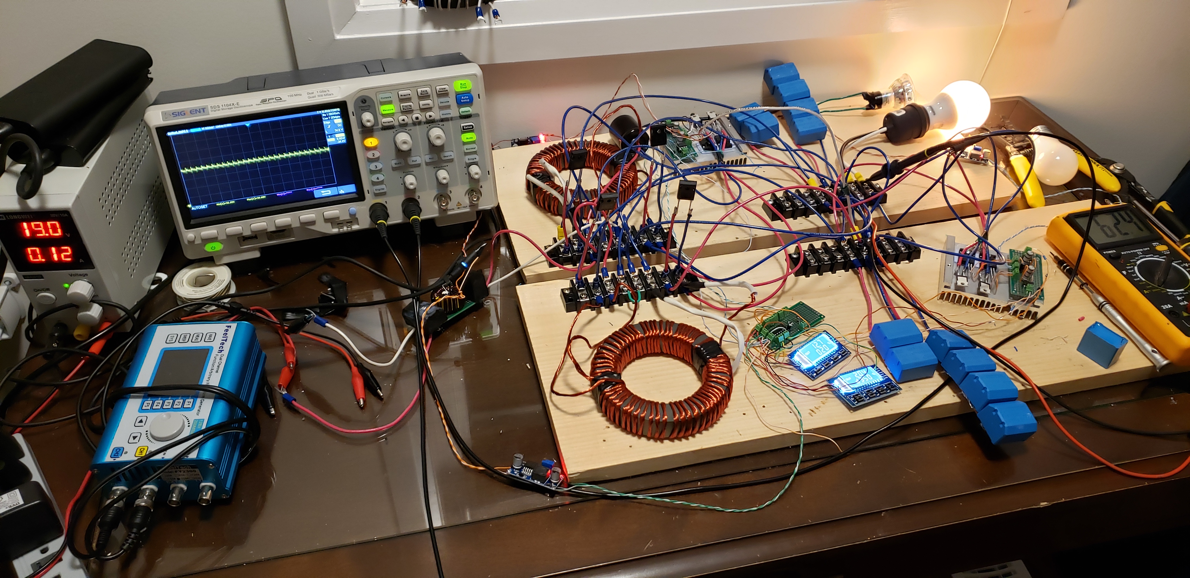

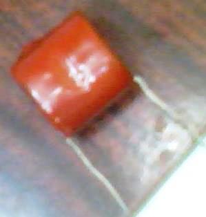

Вот вариант с неполярными пленочными кондерами
Работает почти также как и с электролитами
Я пока большой разницы не нахожу

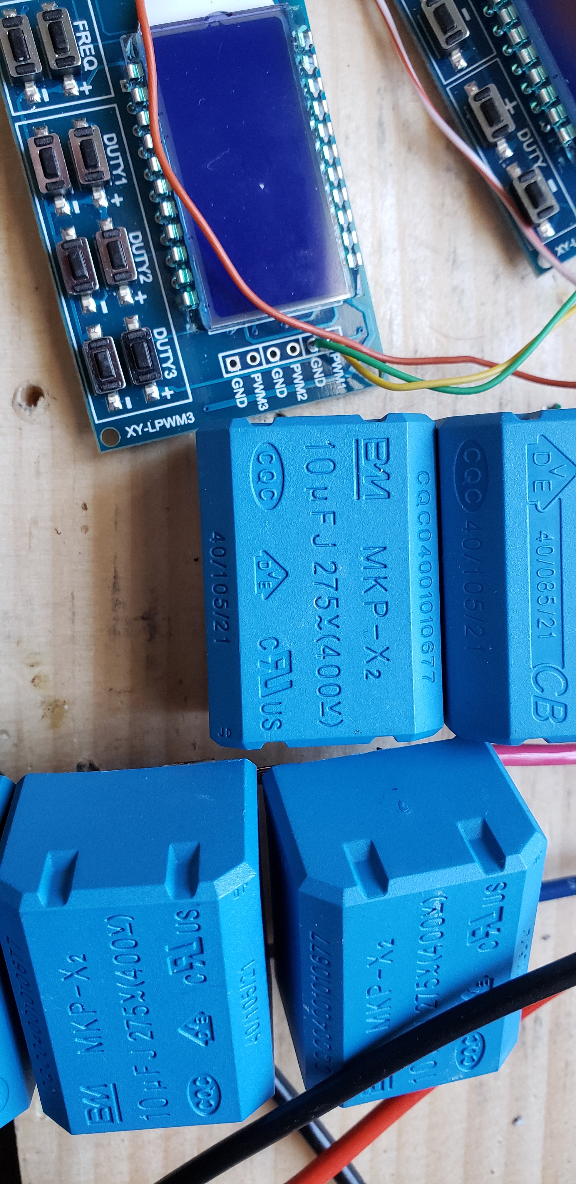

Тип кондеров

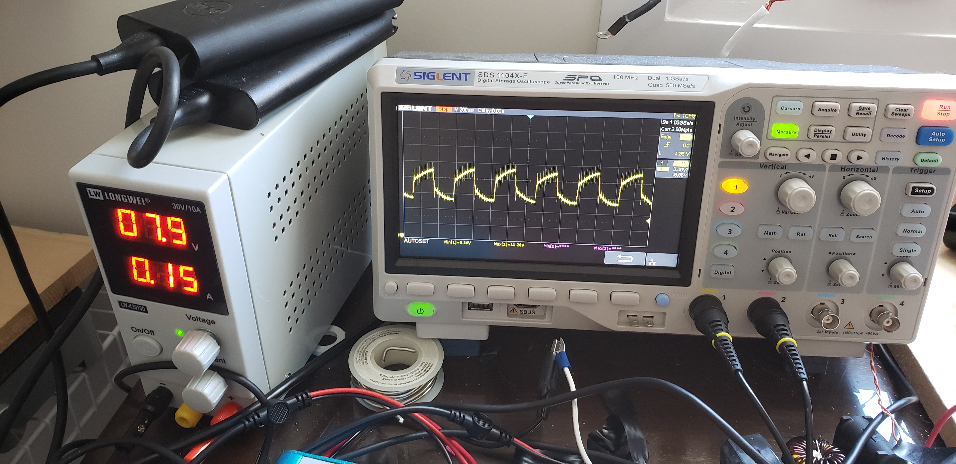

Осцилограмма разряда на верхнем кондере

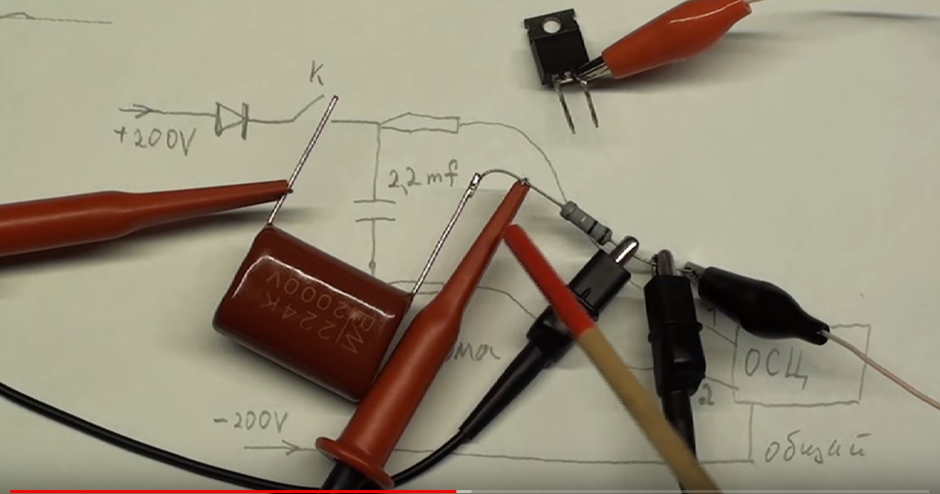

дозор по ходу про такие кандёры говарит, 0,1мф 2000в

Osbourne Вы меня конечно извините, но....... Имея такую лабораторию и при экспериментах допускать такой монтаж, это как микрометром гвозди забивать!!! Такой монтаж просто недопустим, особенно на ВЧ!!!

Там нет пока большого ВЧ, все мои опыты в районе 20кГц

Пр поводу этих красных кондеров я их узнаю это BM на 2000в как в видео Сталкера у меня таких нет один в один, есть резонансные BM на 50кГц но немного
www.bm-cap.com/products/cbb81-metallised...-and-foil-capacitor/

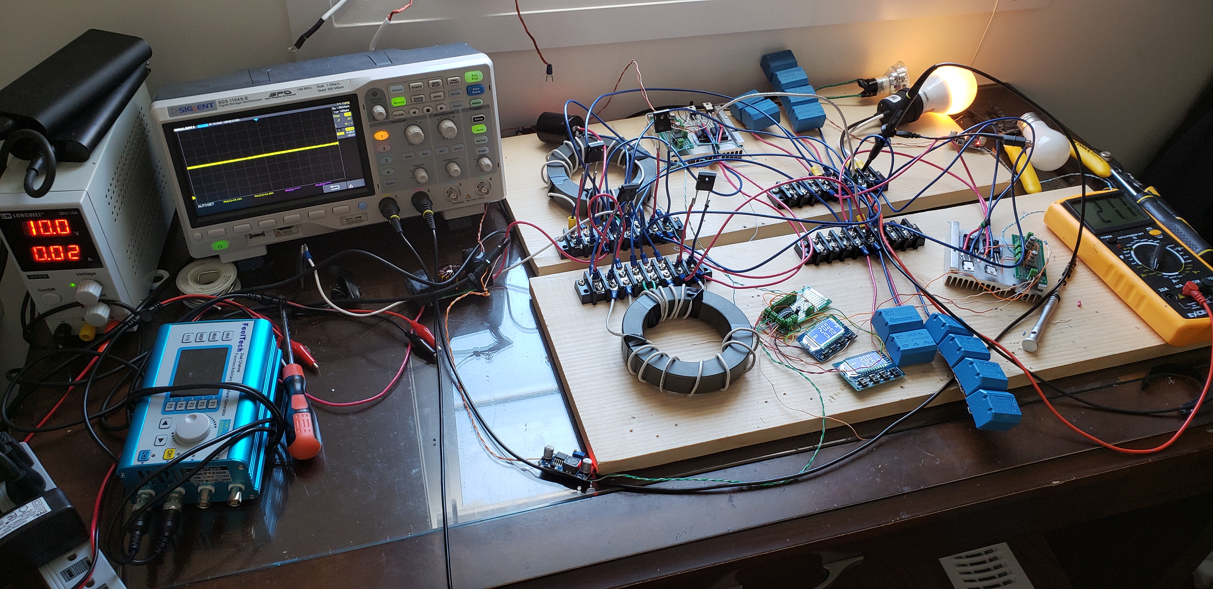

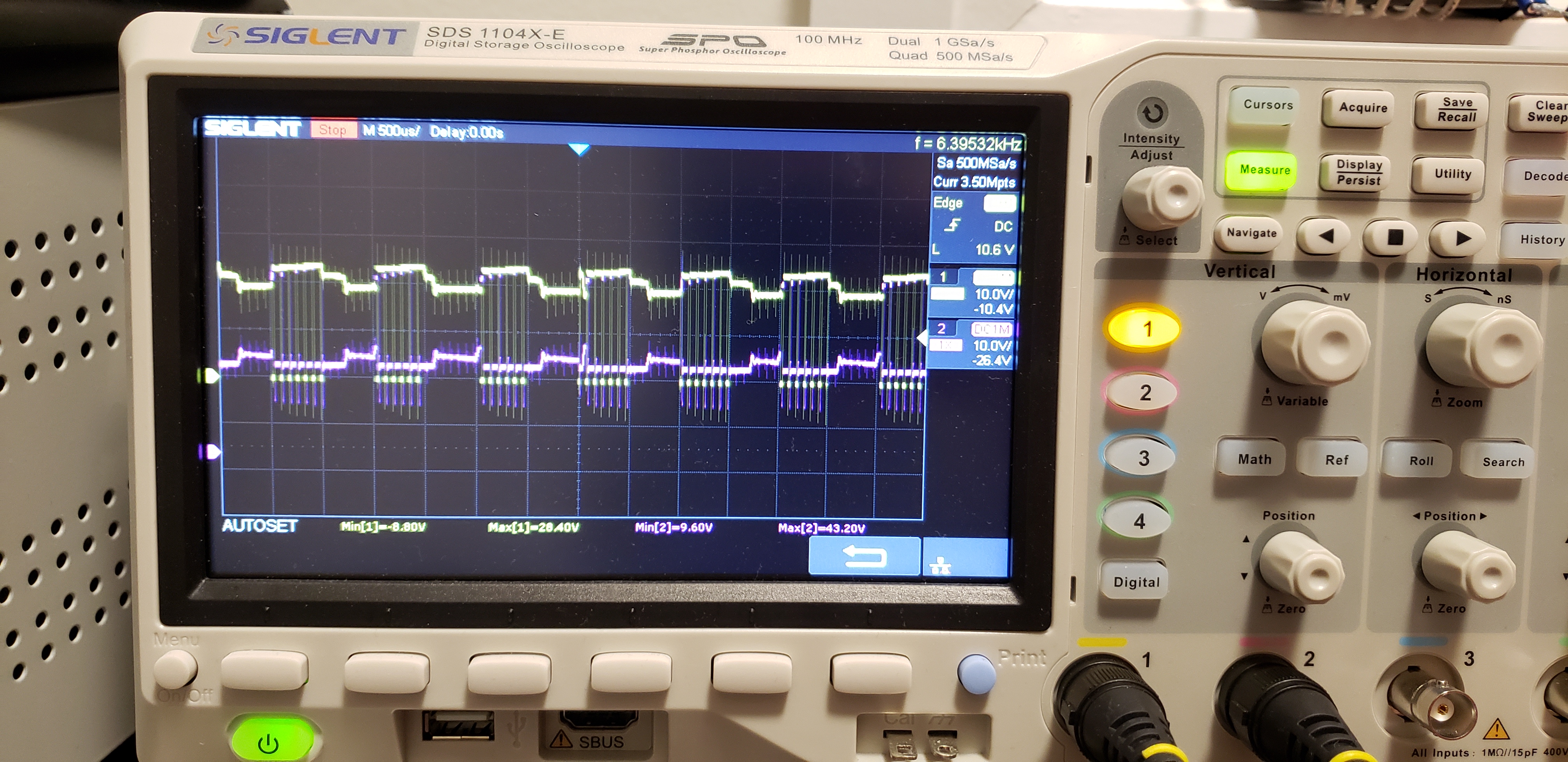

Намотка транса 30 витков встречая как на фото у чобанова
Особо нет разницы с 5/7 витков, работает так же, другие пропорции выходного напряжения
Осцилограмма на певичке жёлтая и вторичке фиолетовая

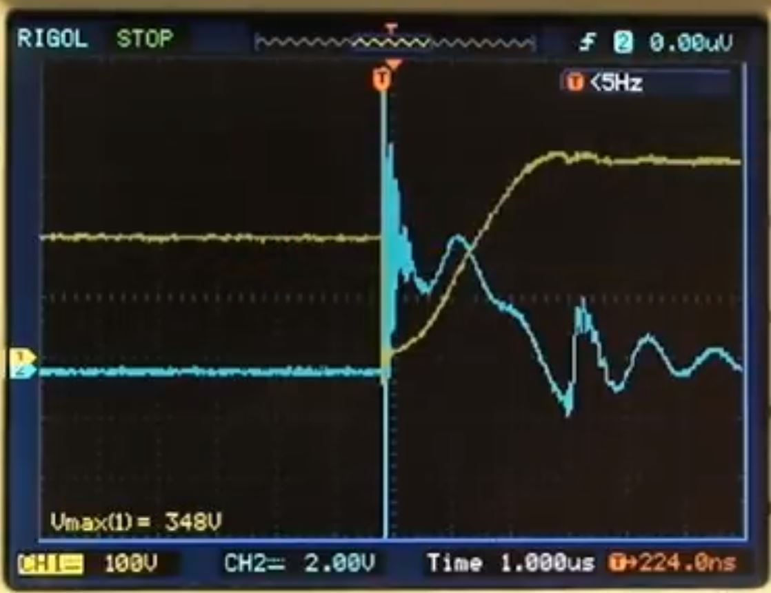

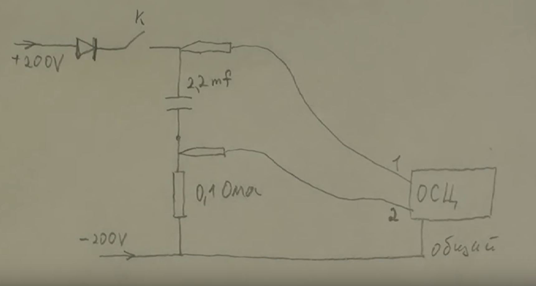

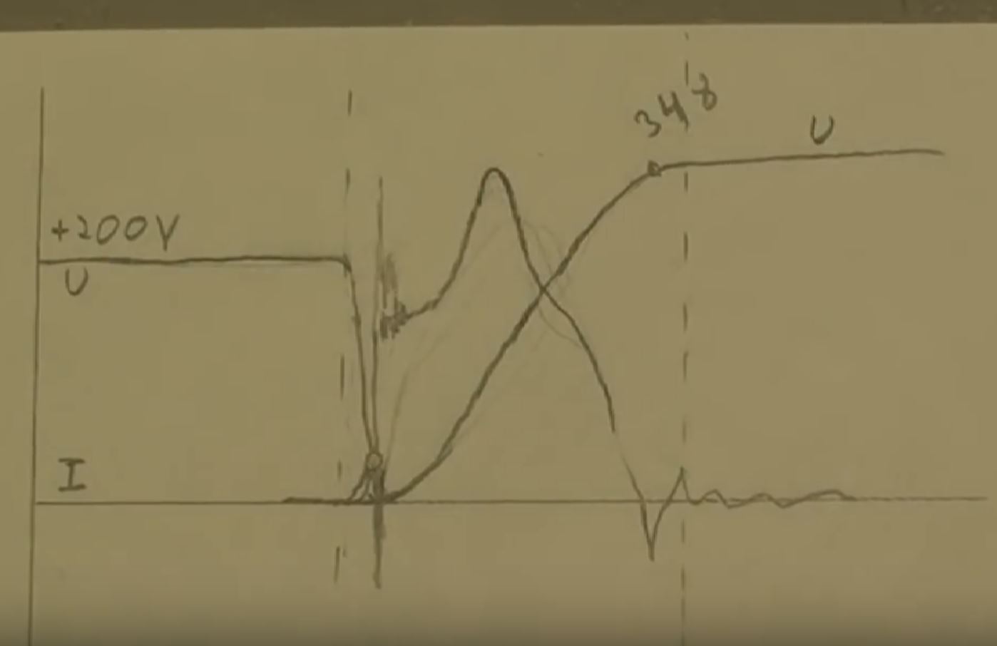

Stalker про кондеры, 20я минута
