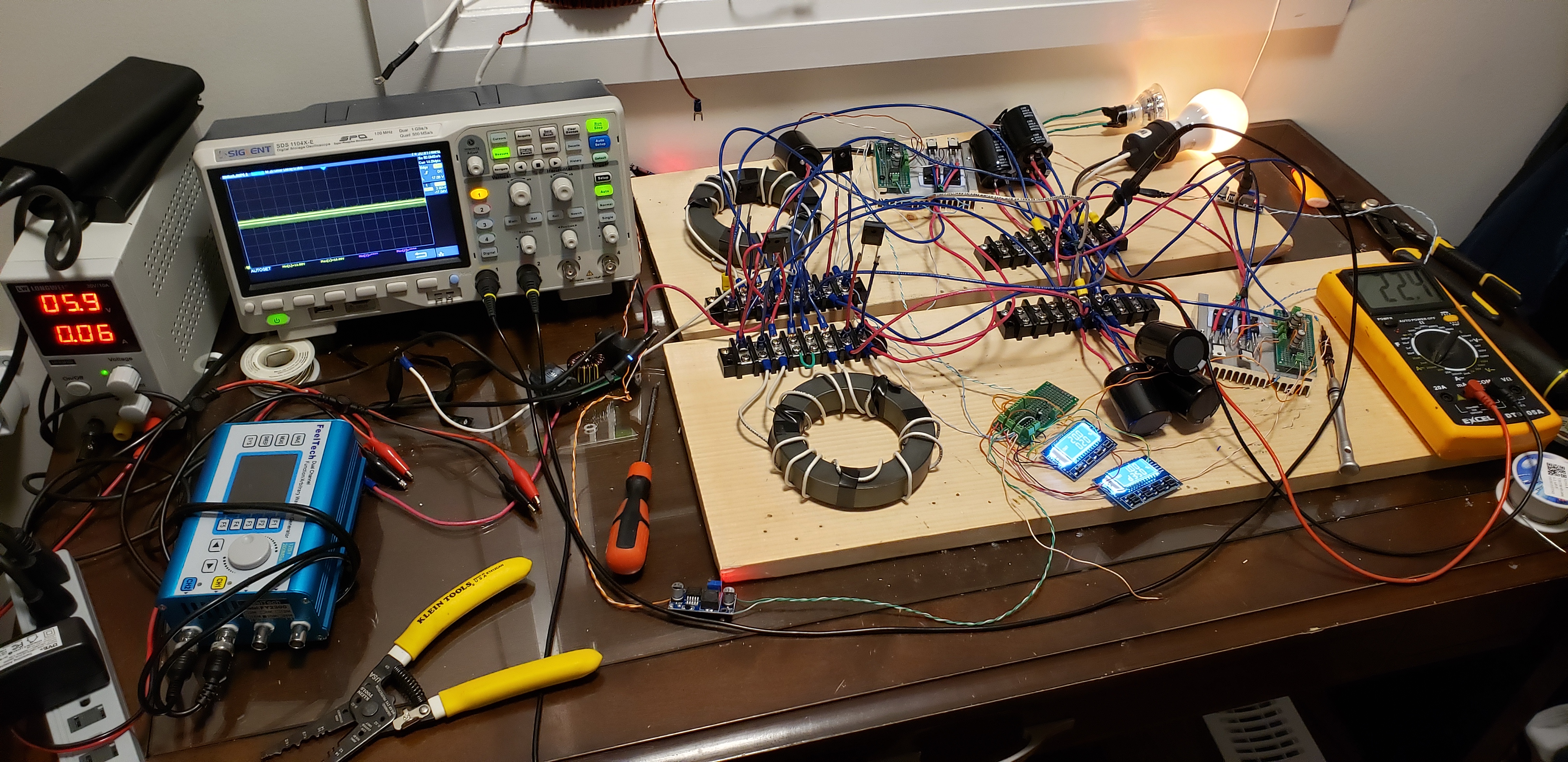

Вот ещё опыты
Первичка обычная, вторичка бифиляр
Не работает, на вторичке нет сигнала

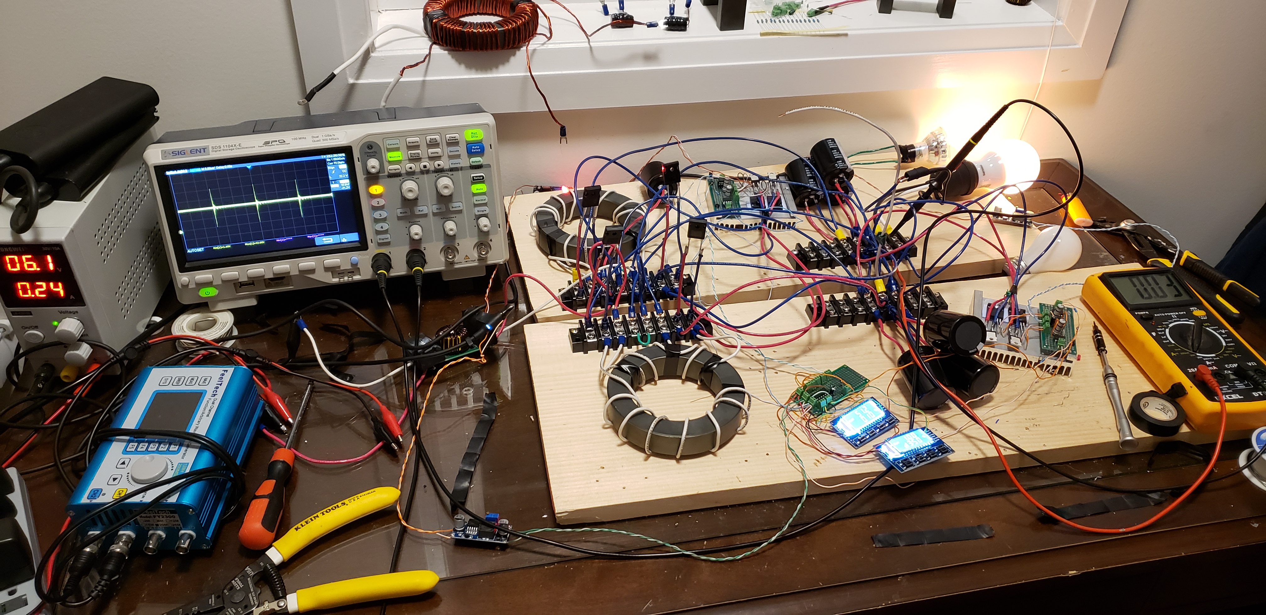

Вот ещё опыты
Первичка бифиляр, вторичка бифиляр
Сносит крышу катушке, хотя нет СЕ лампа горит в полный накал, на входе 6в на выходе 40-50в
Ток большой 2а
Интересно все это, не думал что бифиляры так себя ведут

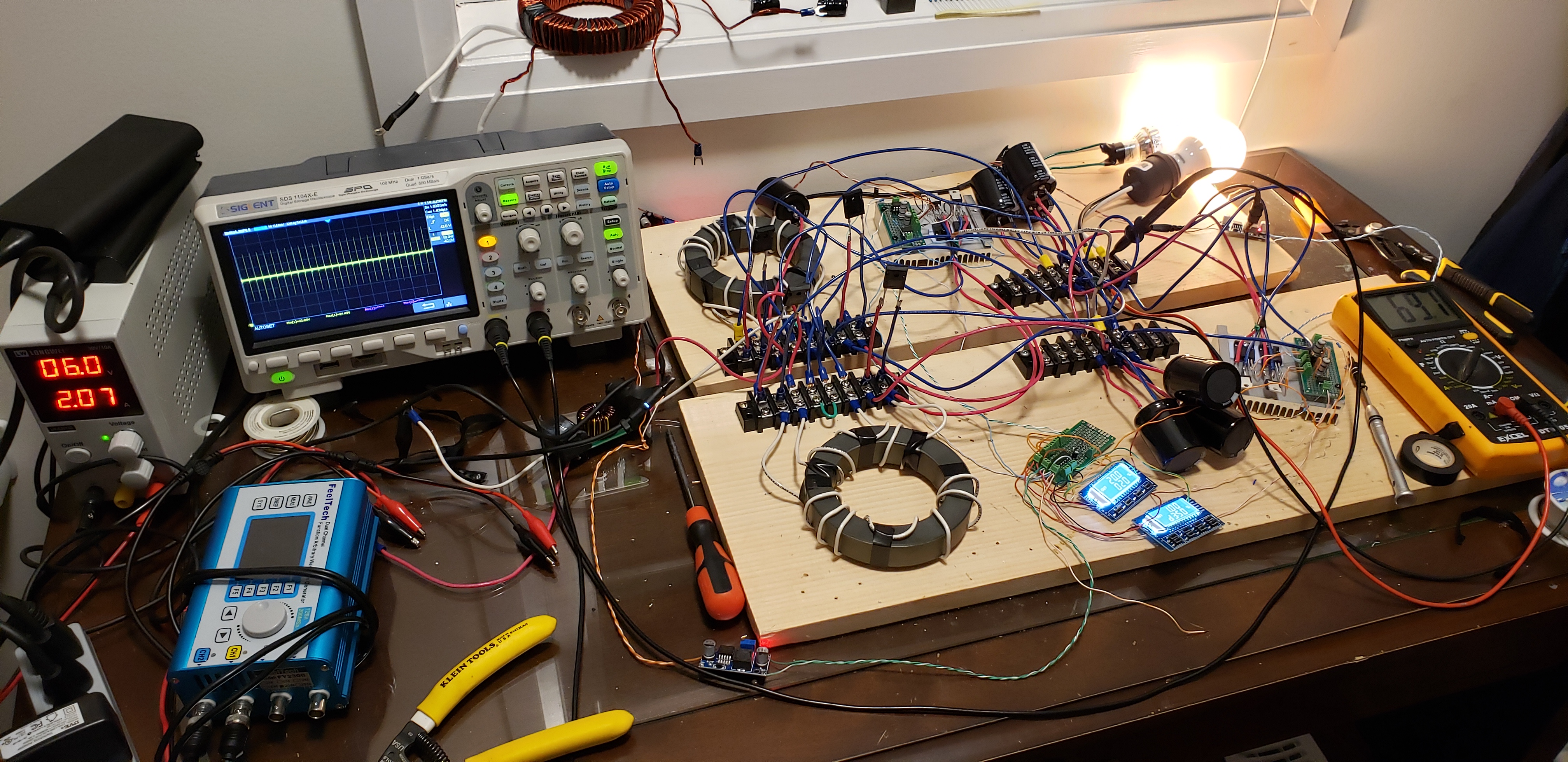

Анализ устройства автомобиля Чобанова #120481
Первичка бифиляр, вторичка нет
Моща прёт на певичке
На вторичке ничего нет
