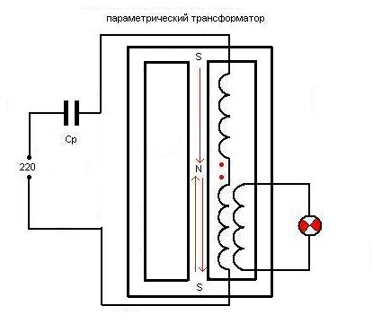

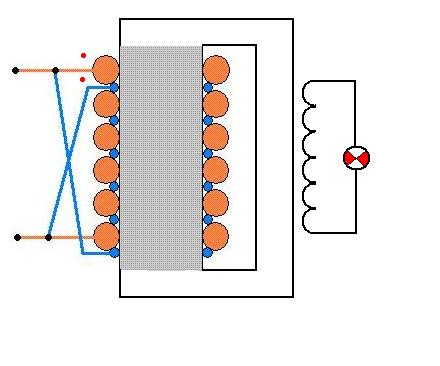

matros спасибо что делитесь информацией, но помоему ИМХО ,без разницы что на разных кернах что на одном, суть остаётся таже, изменения индуктивности первичной обмотки (увеличения при нагрузки), А вот со сёмом действительно проблема, ведь таким способом (друг над другом) вторичка становится без индуктивной, и с неё много не снять, надо придумать как увеличит индуктивность

matros, я думаю нужно индуктивность вторички оставить как обычную катушку, а индуктивность первичной обмотки уменшать, делать по Болотову, поле для вторички есть, а вот поле от вторички компенсируют друг друга на первичке,,МИХО, так кстати Бондаренко О. Е. советовал

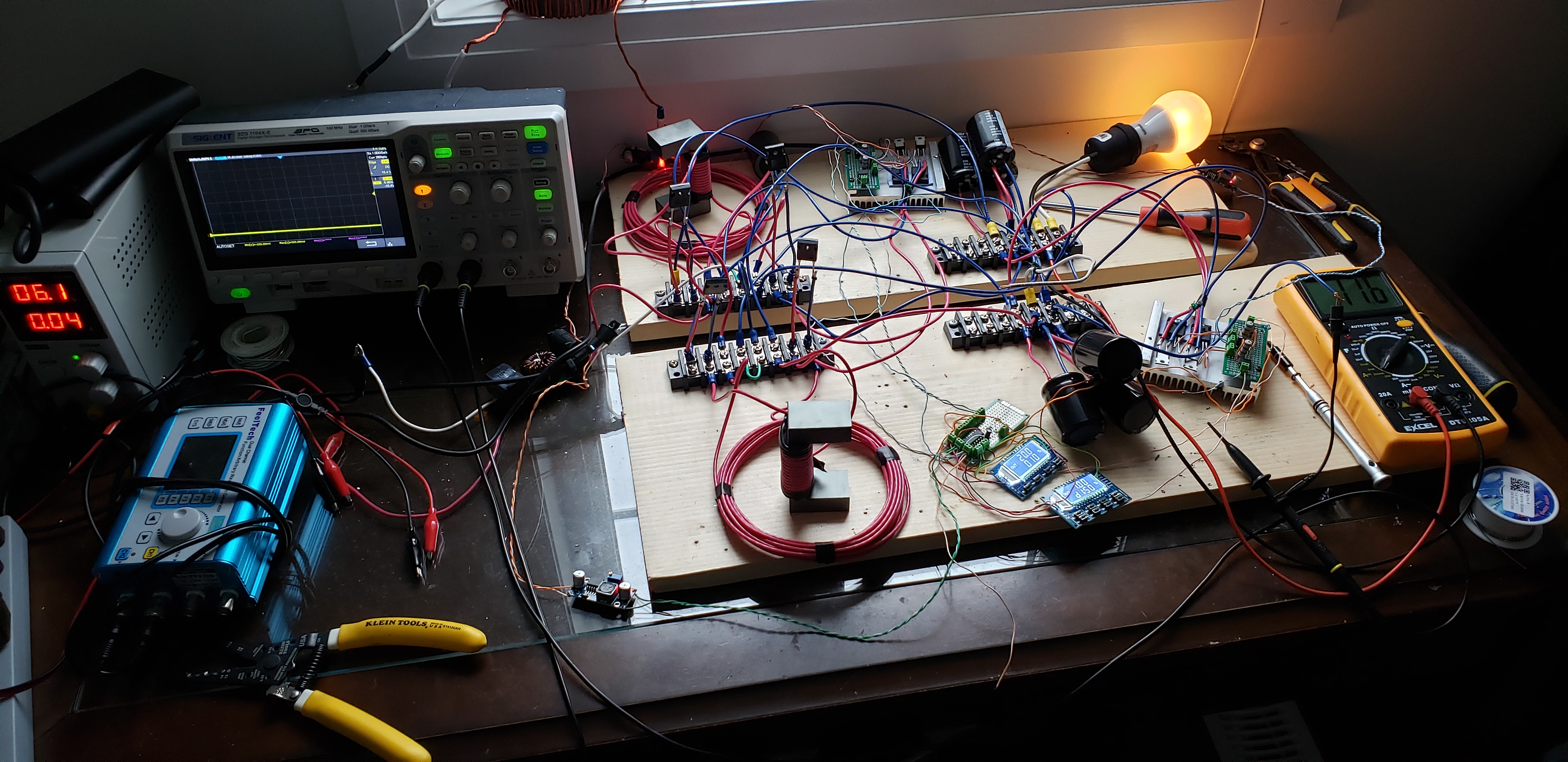

Переделал установку на трансы Мельнеченко
Поставил юльтрафаст диоды на 1200в 60а
Хорошо щас все работает, hcpl3180 не горят и не глючат.
Отдача очень маленькая от этих трансов, буду перематывать вторичку
14в на нижнем кондере и 2в на верхнем, явный дисбаланс

Я тоже так думаю, но стоит проверить, тем более Мельниченко замеров не публиковал

Osbourne пишет: Переделал установку на трансы Мельнеченко
Osbourne, А провода от генератора до транзисторов такие и нужны? Такие длинные?

Это просто прототип, не обращайте внимание на длину проводов, чем меньше тем лучше

Osbourne пишет: Это просто прототип, не обращайте внимание на длину проводов, чем меньше тем лучше
Просто сталкивался с этим. А зачем столько дс/дс? На управление?

Да простят нас модераторы, еще скажу для резонансных схем нельзя чтоб вторичка и первичка располагались друг над другом только рядом на магнитопроводе, проведи простой опыт возьми обычный транс и с разнесенными обмотками , закороти вторичку там и там и померяй индуктивность первички , в обычном трансе она будет около ноля. во втором случае её величина будет хоть и меньше чем у замкнутого магнитопровода но всет-аки довольно большой индуктивность первички у транса с разнесенными обмотками будет примерно такой как еслиб мы взяли сердечник площадью как у окна каркаса с первичной намоткой и длиной как у длины этого каркаса т.е как у дросселя. т.е транс с магнитной связю только через сердечник работает немного не так как обычный , при нарастании тока в первичке он не только наводит эдс и ток во вторичке но еще и запасает энергию в первичной обмотке за счет своей индуктивности это можно проверить в импульсном режиме если намотать третью обмотку поверх первички (помимо закорченной вторичной) и с нею снимать при отключении напруги в первички т.е обратный ход. в обычном трансе такой фокус не провернуть.имхо.

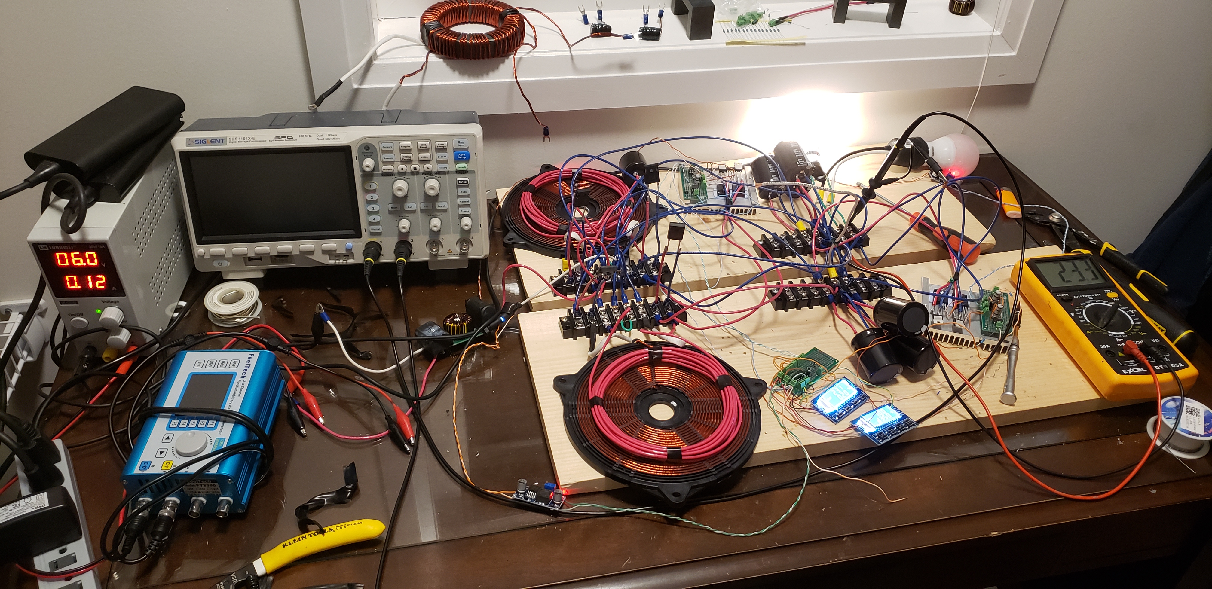

Вот ещё вариант с плоскими катушками от индукционки
Работает, только СЕ тут нет и у Мельниченко тоже скорее всего нет
Кпд около 95%, хороший БП получается 6в к 30в
Коче мой вывод такой, что обычно намотанные трансы никакой прибавки давать не могут
Надо дальше искать, бифиляры и тд
