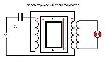

matros пишет: Я на основе транса с обмотками на разных кернах разработал индуктивность для резонансного контура при съеме с которой её индуктивность не меняется (меняется ну в очень маленьких пределах процентов 10) нужно обмотки на разных кернах включить чтоб магнитные поля их были встречны а подключение катушек меж собой последовательное , съемная обмотка мотается на одном из кернов поверх одной из половин контурной. При таком режиме если даже закоротить съемную то общая индуктивность не меняется смотрел осликом в этот момент напряжение на второй половине поднимается, получается как бы перемещение индуктивности меж половинами в зависимости от тока в съемной.
судя по описанию вы повторили, параметрический трансформатор Парамонова, на 6й минуте показывает, но совершенно не важно чей он лижбы работал как надо...:P

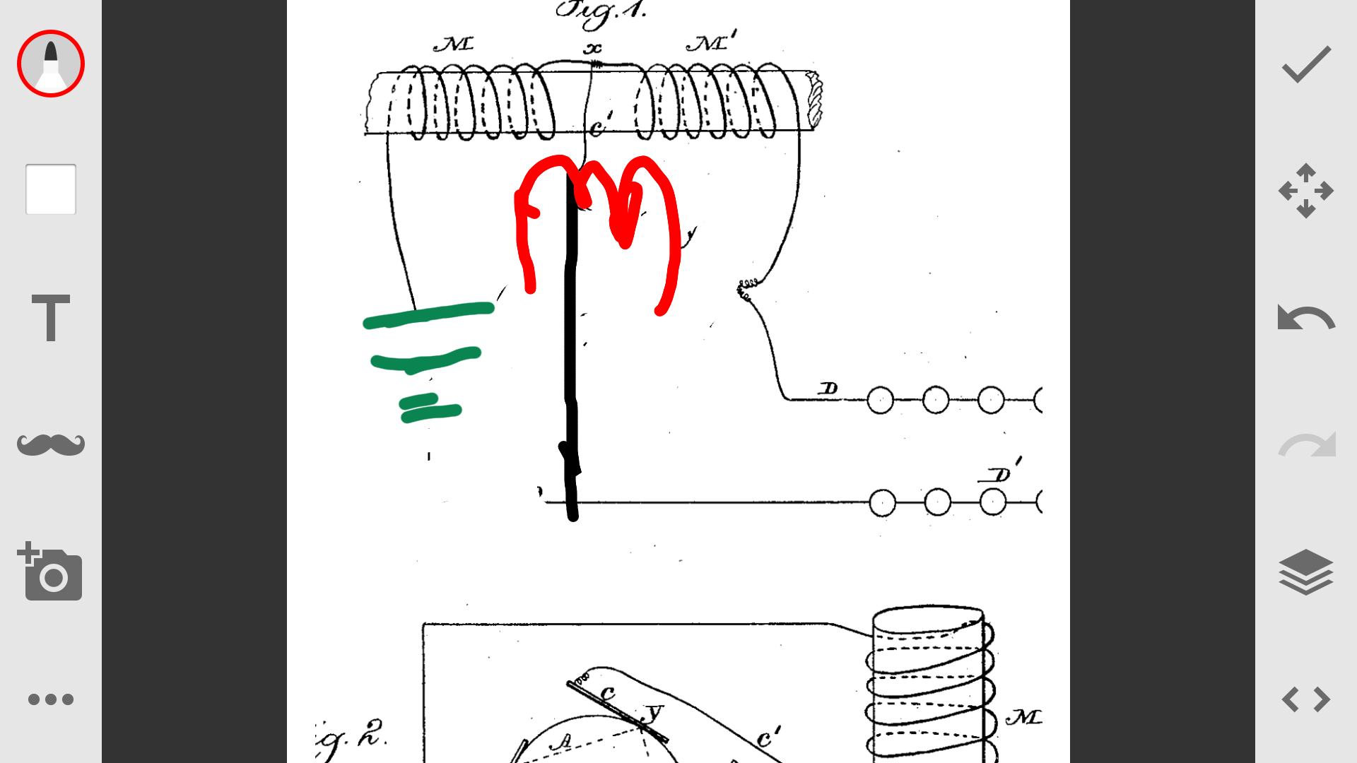

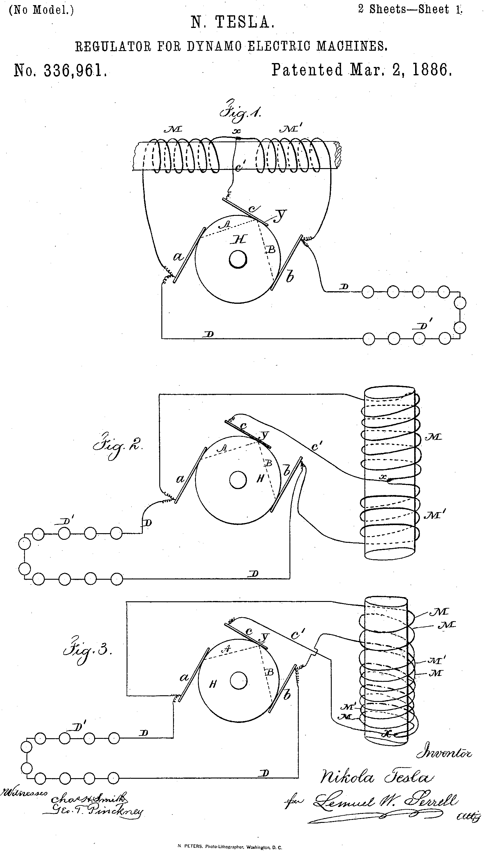

и кажется Тесла зашифровал свой патент, чтоб не кто не догадался, что он параметрический, в нем не нарисовано возбуждения обмоток...ИМХО

Тесла по Смиту
