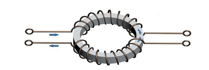

С алгоритмом рассчета предлагаемым with, я разберусь. На вскидку он куда больше ошибочен чем мой. Но встречная намотка - гораздо интересней. Как токи формируют на двух половинках магнитные поля? Встречно?
Здравствуйте!
Симулятору мы доверяем потому что информация поступающая без шелухи идет напрямую, минуя интерпретаторы реальности и физику перекрывающую вертикальные связи. Сегодня в очередной раз все перепроверил и чего либо существенного добиться на встречных витках практически не реально. Нужно комбинировать. Тогда будет толк. В этом и есть весь смысл.
Здравствуйте!
Уточните пожалуйста, встречные витки подразумевают такую намотку?

У меня щас так намотано как на вашей картинке
Я не уверен что так правильно, у чобанова было наоборот на вторичке
Буду мерить ток, потом сделаю таблицу
Направление намотки влияет на фазу сигнала на вторичке, правильно когда фазы совпадают с первичной для этой схемы тогда заряд происходит в тот же момент, я так думаю

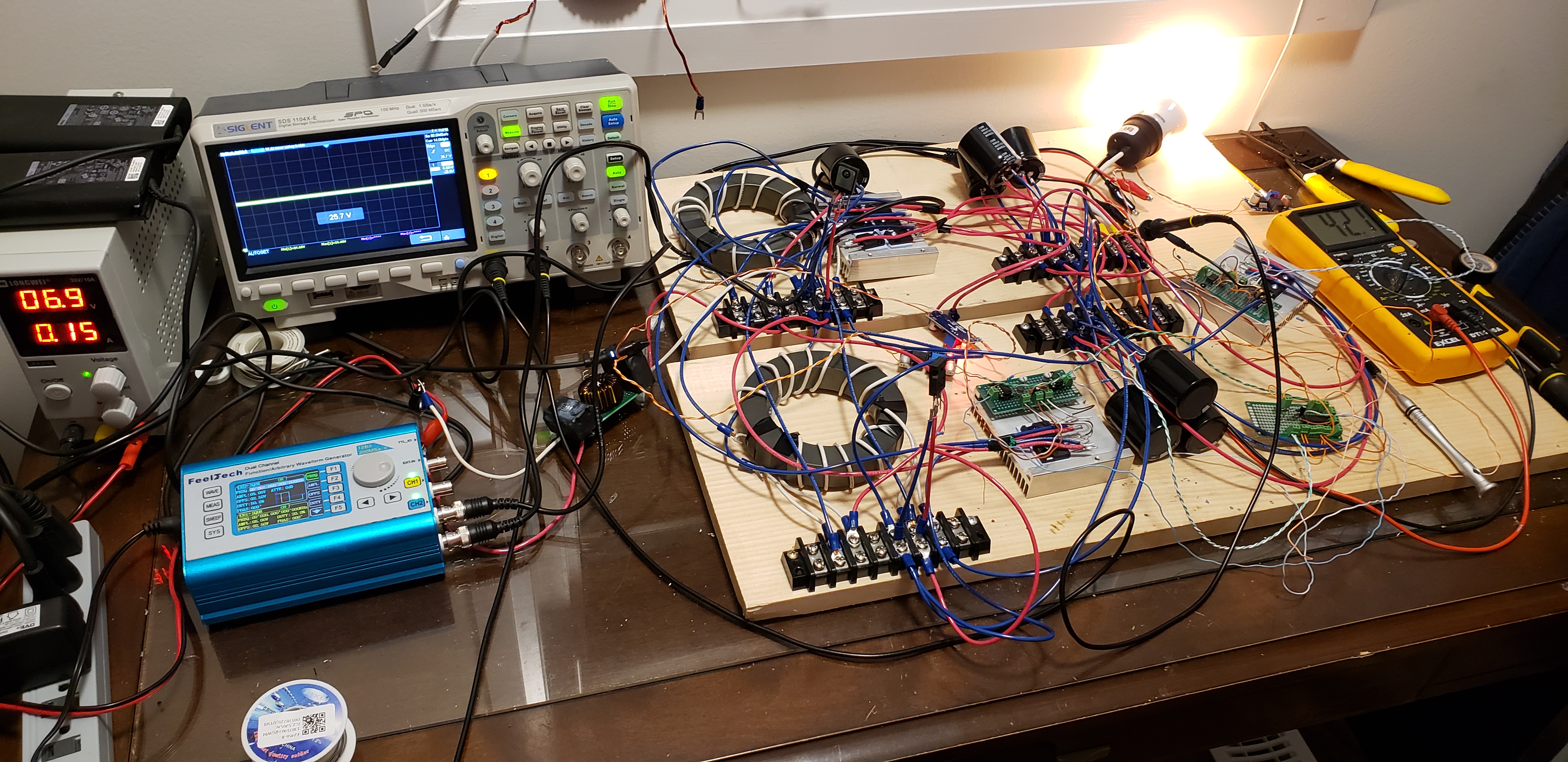

Osbourne
Сообщений: 837
Анализ устройства автомобиля Чобанова #120326
это подвиг,
хорошие кондеры которые я нашел фирмы BM, WIMA, TDK/EPCOS
7 года 7 мес. назад 7 года 7 мес. назад от Osbourne.
Osbourne
Сообщений: 837
Анализ устройства автомобиля Чобанова #120336
Чтобы получить СЕ нужно такое СЕ устройство в системе
Транс напрашивается как первая деталь для экспериментов,
все остальное это удобная схема съёма,
Я столкнулся с несколькими проблемами
тут выбросы на сотни вольт и под сотню ампер в импульсе от этой катушки, мне с трудом верится что можно поставить долгоиграющую защиту на большее входное напряжение, буду дальше смотреть защиту на сваберах и диодах шотки, ну это пол беды, работает от 6в нормально
Пришлось все драйвера заменить на hcpl 3180 с оптической развязкой и отдельным питанием
статика и выбросы убивают логику в схеме
7 года 7 мес. назад
Osbourne
Сообщений: 837
Анализ устройства автомобиля Чобанова #120337
это на текущий момент лучший результат 6.9в 0.15а на входе и 25.7в 0.042а на выходе, обмотка встречная,
при намотке в ту же сторону 6.9в 0.1а на входе и 21в и 0.032а на выходе
