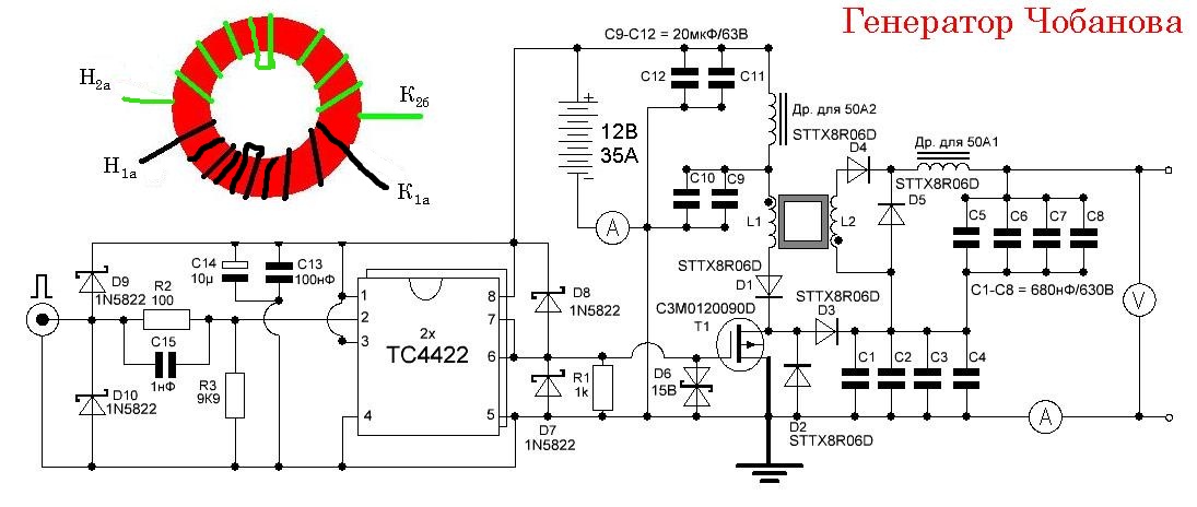

Если еще не разобрал устройство намотай так

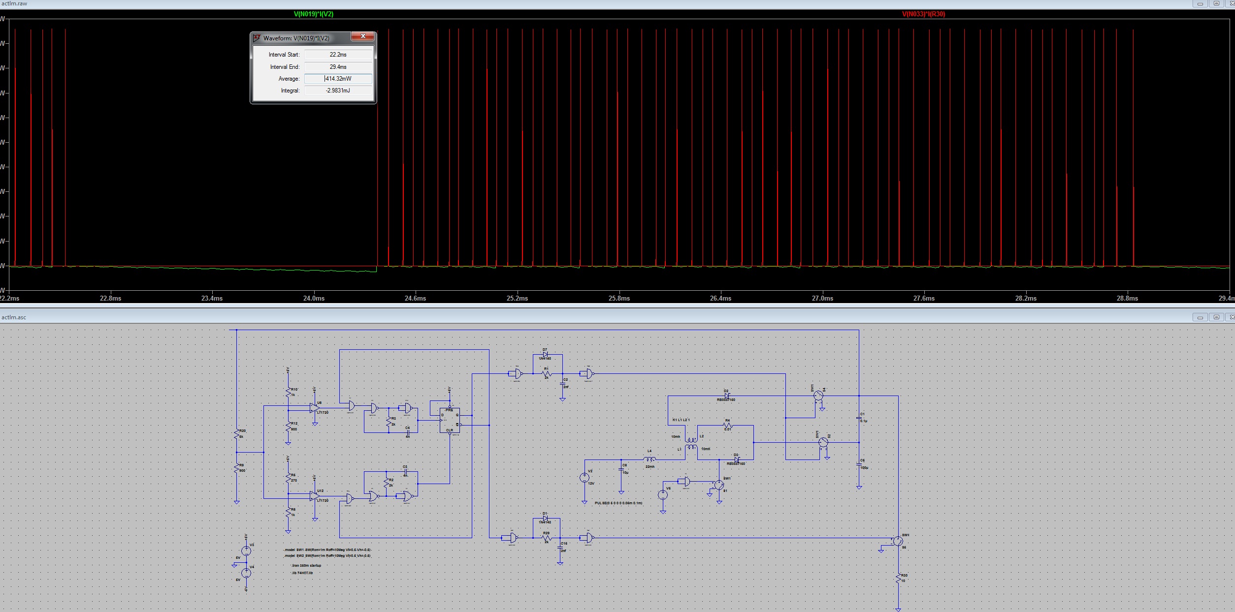

Пример эмуляции когда энергии на нагрузке рассеивается больше чем берётся от источника.
В эмуляции установлены конденсаторы 0.1мкф/100мкф и подобран делитель напряжения начала разряда конденсаторов на нагрузку. Последовательно включенные конденсаторы заряжаются на частоте следования импульсов генератора.
От источника питания потребляется энергия 200 милливатт в течении 53 миллисекунд. Этой энергией формируется импульс разряда конденсаторов 24W длительностью 600 ns. В течении секунды из источника будет изъято 1000/53*0.2W=3.77W, при этом в течении секунды на нагрузке, резистор 10 ом, будет рассеяна мощность 1000/53*24W=452W.
Файл эмуляции:
Размер файла:2 KB
То что токовые импульсы большой амплитуды возможны показано во второй части видеоролика (1:25сек). За счёт них лампа накаливания начинает светиться постоянно. Режим генерации токовых импульсов - штатный, возникает при разряде конденсаторов импульсами высокой частоты.
Поэтому мне думается, автор уделяет внимание тому, как должны быть заряжены и как должны разряжаться конденсаторы. Если схема не настроена, то на особую эффективность её работы рассчитывать не приходится.

amischuk пишет: Пример эмуляции когда энергии на нагрузке рассеивается больше чем берётся от источника.
Вы ошиблись с расчетами. Ошибка ваша заключается в том что вы перепутали действующее значение мощности ( RMS ) с усредненной мощностью, которую считает симуль - ( Average ).
Посмотрите потребление и отдачу в джоулях, и если этого не будет достаточно - пересчитайте в ватт-часы, и все станет на свои места.
Для примера отмоделил 60ms вашей схемы. За это время из источника было изъято 82мДж, в нагрузку ушло 13,7мДж, 14мДж скушал нижний ключ, 8,7мДж съел верхний ключ. Кпд очень низкое. Это при том что дроссели у вас указанны практически идеальные, без активного сопротивления.

я понимаю что автор пытался добиться большего расхода из верхнего кондера
я пробывал менять скважность, это действительно влияет на ток, но на нагрузке падает напряжение, поставлю нагрузку поменьше завтра,
надо дальше копать, при напряжении 14в на входе, взрываются диоды на 300в.
что меня смущает что работает как в описании, но нет эфекта на трансе, он пока ток увеличивает только
тут походу дела проблема с настройками или намоткой транса

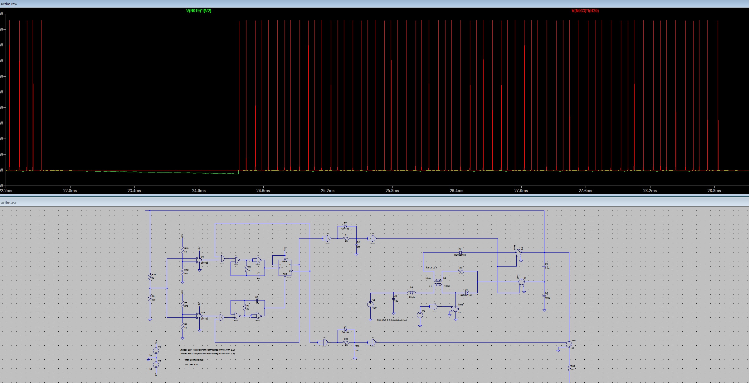

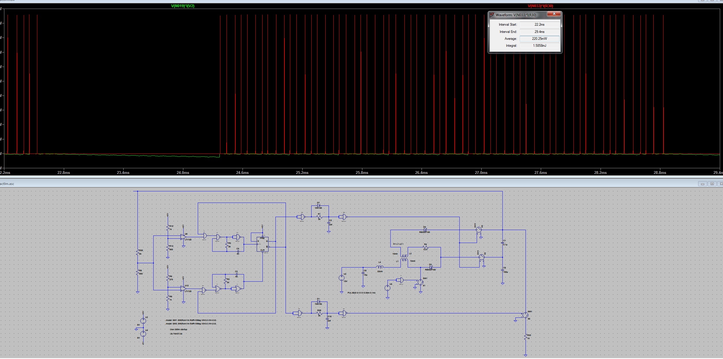

Даже если абстрагироваться от того факта что в самом начале ваша схема потребляет львиную долю энергии, давайте глянем сколько схема потребляет за один рабочий цикл. Один рабочий цикл - это образно говоря период когда конденсаторы подзаряжаются + период когда к ним подключается нагрузка.
Один рабочий цикл у вас занимает примерно 6.3мс, при этом 1,8мс идет подзарядка конденсаторов, а сотальное время разряд в нагрузку с частичной подзарядкой. Отрезок с этим событием на рисунке.
Зеленый граф - потребление из источника, красный граф - выделяющаяся мощность на нагрузке.
Тыкаемся измерителем мощи и видим:
из источника изъято 2,98мДж = 0,413Вт/с - смотрим скрин
на нагрузке 1,58мДж = 0,219Вт/с - смотрим скрин
Вывод - на нагрузке выделилось в два раза меньше мощности нежели было изъято из источника.
Вот как бы и все.

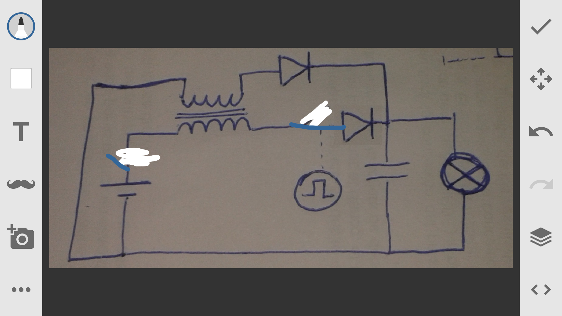

flipy пишет: amischuk, не обращайте внимания на говнистые тексты with-a, как я заметил он активизировался после сохранения мной исправленный схемы Чобанова, где идет два провода с противоположной намоткой, и соответственно с индуктивностью равной нулю. Этот персонаж с дебильным автопортретом давно меня раздражает, но все никак не мог высказать мнения на его счет. Вот выдался случай и сообщаю.
Здравствуйте!
С алгоритмом рассчета предлагаемым with, я разберусь. На вскидку он куда больше ошибочен чем мой. Но встречная намотка - гораздо интересней. Как токи формируют на двух половинках магнитные поля? Встречно?

Я установку разбирать пока не буду, если есть идеи давайте все проверим,
Надо проверить разное количество витков и направления намотки это первое
Потом
У меня щас план такой, транс Мельниченко попробовать можно ещё транс Романова
