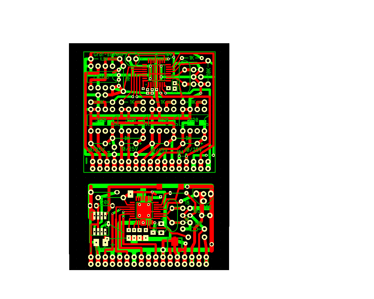

А чем тебе не угодила ЕГ8010, Нормальная микруха, только драйвера не IR210 использовать,Себе сделал другую плату и применяю. Я например использую HCPL-3120,3180. TLP250.350.700 .FOD3120.3184. L6385.6388... ADUM1234.3224.

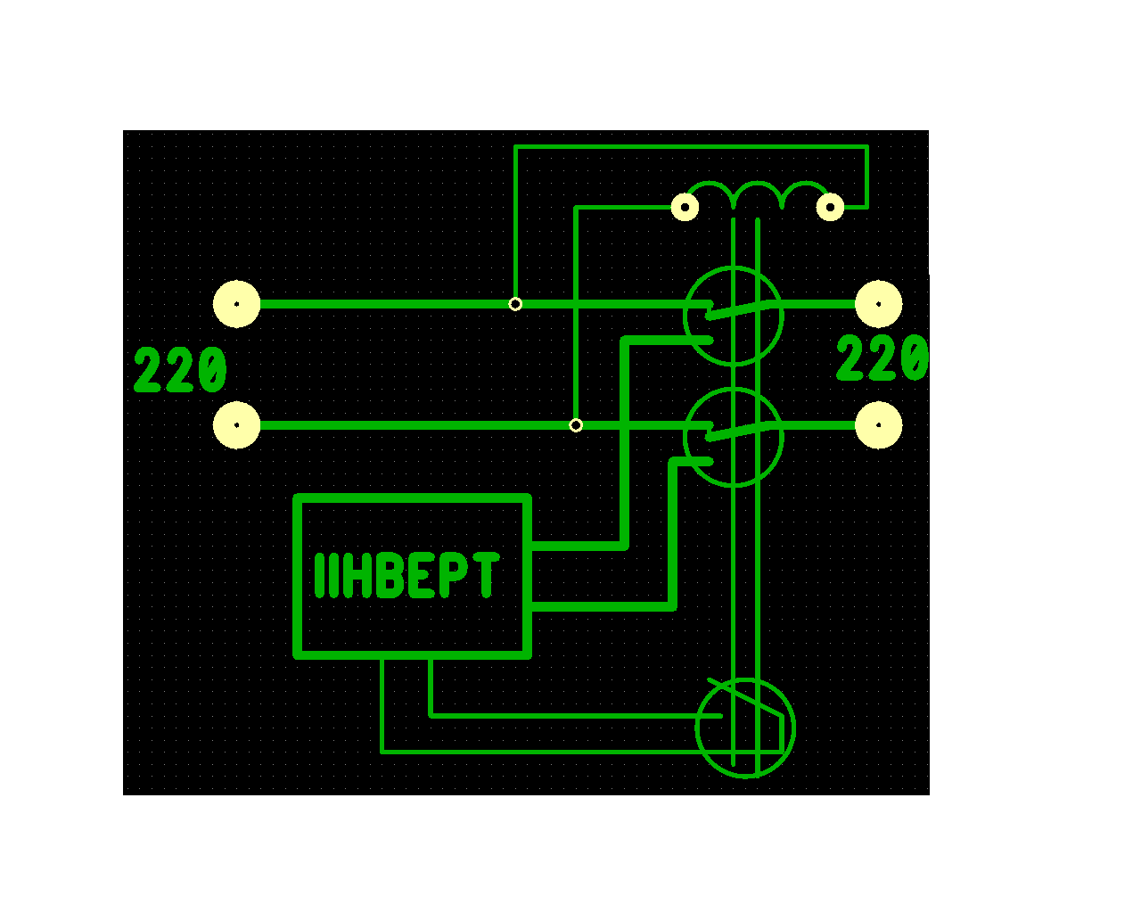

зарядку уже сделал из кампового БП, транс перемотал, все работает, но хотелось, чтобы инвертор был как бесперебойник, свет потух- переключился на аккумы, свет заггорелся- работаем от сети и заряжаем аккумы. В сеть отдавать цель не преследую, излишки есть куда девать.Имею ввиду использовать транс инвертора как понижающий для зарядки аккумов. Смотрел в упсе АРС схему зарядки, там как то замучено отдельной обмоткой, выпрямляется двумя полевиками, но управляется с проца. Рисовать схему покуда некогда

На выходе ставь реле или пускатель на 220в, один контакт завязывай для пуска инвертора,, есть свет включает пускатель размыкает инвертор, заряжает акб. Пропал свет реле выключилось замкнуло контакты запустило инвертор. все просто. Я так без перебойники переделываю.
