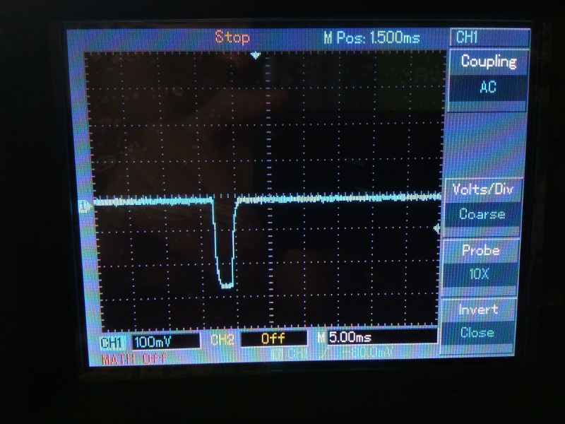

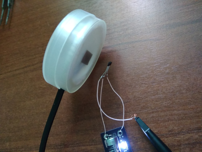

Пришли датчики Холла SS49E, (линейный). Очень хорошо определяет полярность.
Подключил к осциллографу, проверил импульс с «Радуги».
Теперь с 100% уверенностью можно сказать что импульс однонаправленный и он не имеет изменений полярности.
