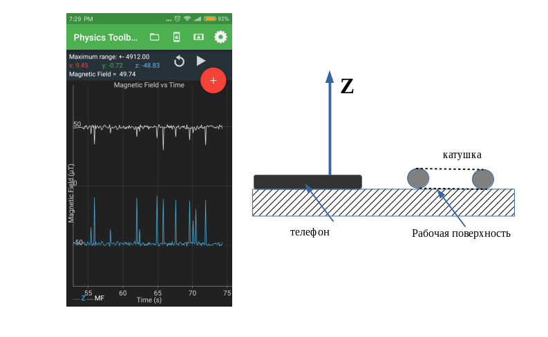

Первое измерение:
Катушка расположена вниз рабочей поверхностью. Замер по оси Z (телефон расположен горизонтально на расстоянии 10 см). Правда быстродействие магнитометра желает лучшего и поэтому он иногда просто не видит короткий импульс. Но общую картинку рассмотреть всё же можно.
Хорошо виден однонаправленный импульс. (синим цветом обозначена ось Z, белым общий фон).

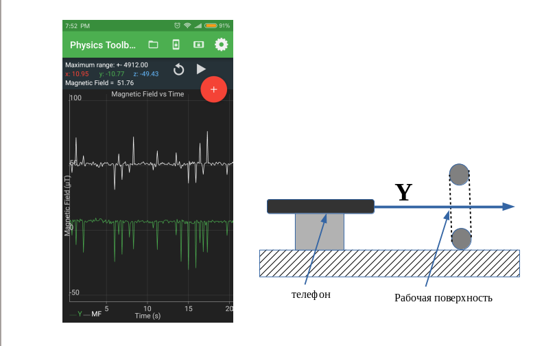

Изменим положение, расположив катушку вертикально:
также хорошо просматривается однонаправленный импульс (зелёным цветом).

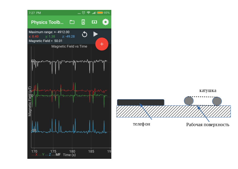

Самое интересное было когда я включал все три оси.
Ось Z - стабильный однонаправленный импульс. А вот оси Y и X ведут себя интересно. Просматривается и прямой импульс и обратный. (красный и зелёный). А это значит что магнитный поток имеет некое кручение по осям Y и X, и обратное направление после отключения импульса. Это ещё раз доказало что тороидальное магнитное поле имеет определённый спин вращения.
Вывод:
импульс в катушке действительно однонаправленный, но имеет кручение.

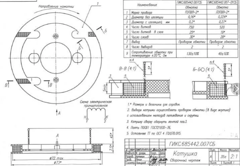

В воздействии важен импульс нужной силы - а это количество витков, диаметр провода, диаметр катушки и толщина намотки, тип намотки (внавал) или послойно и направление движения слоев. Катушка копия от Алмага, но таковой нет.
Если параметры катушки не являются эксклюзивом , думаю многих это заинтересует.
У вас катушка "подтвержденная".

Катушка АЛМАГ01

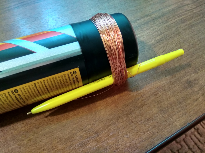

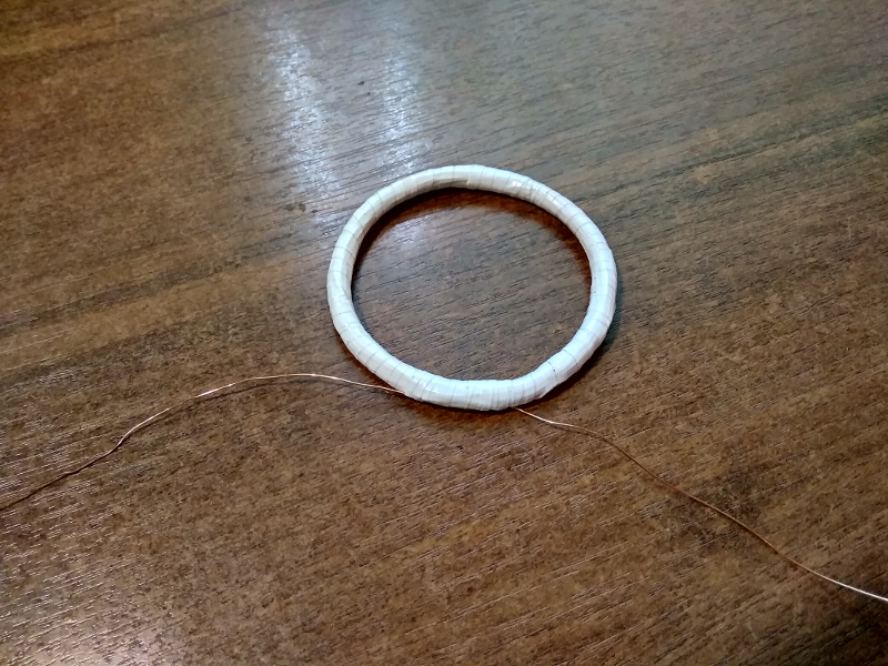

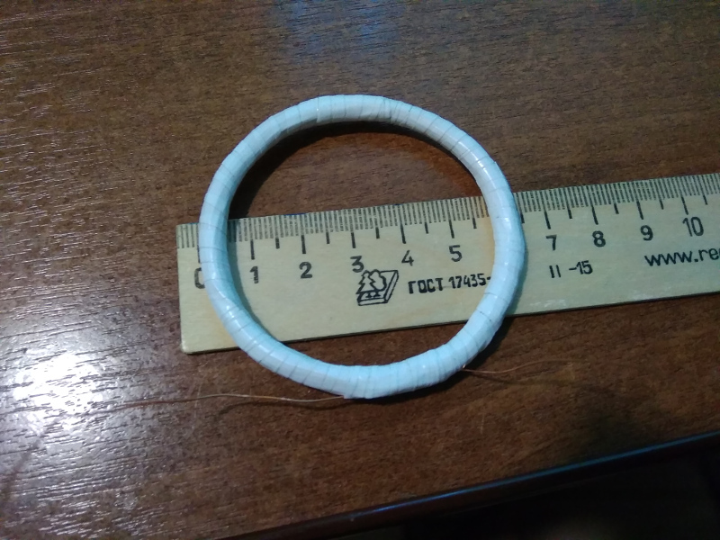

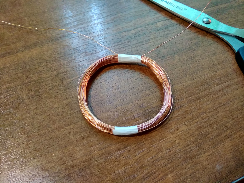

Выкладываю супер технологию катушки «Радуга» )))
Вам понадобиться пена для бритья, ручка шариковая пластиковая, изолента и провод.

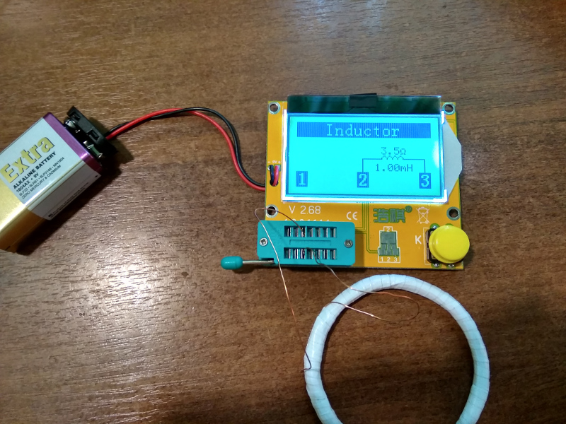

Ручка после намотки легко вытаскивается и катушка снимается. Витки закрепляются липкой лентой. После чего очень туго заматывается в несколько слоёв. Должно получиться 3.1 — 3.5 ом 1.00 mH.

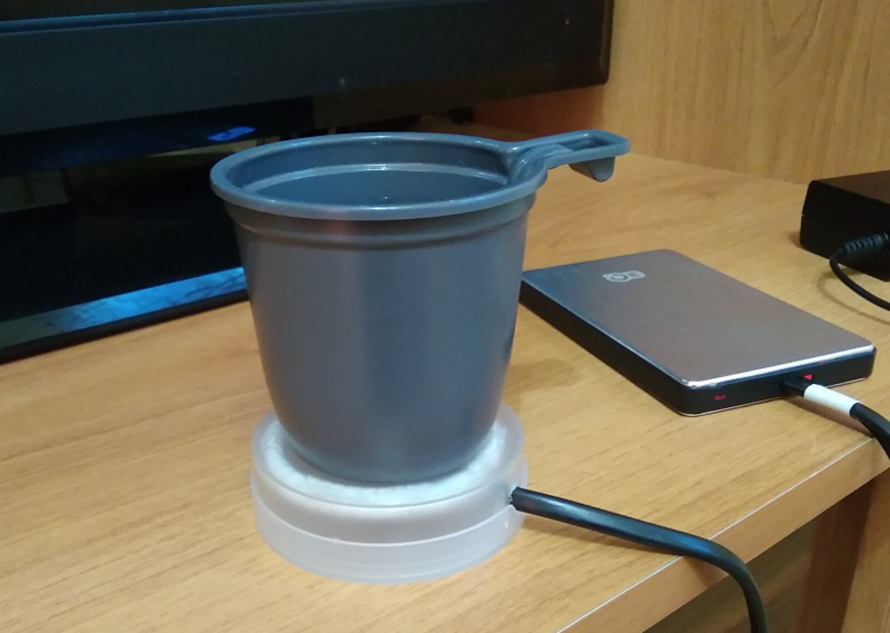

Моими знакомыми был замечен очень интересный факт - «Радугой» можно активировать воду. Вода меняет свой вкус (становиться приятно сладковатая). По отзывам помогает. Лечили желудок. Применяли как дополнительное средство лечения. Помогло, стало намного легче. Человек продолжает лечение и сообщает мне о результатах. Но думаю такой водой можно лечить не только желудок. Нужно пробовать.
Время активации — 20 минут. Активировать рабочей поверхностью. Стакан использовать тонкостенный (можно пластиковый).
