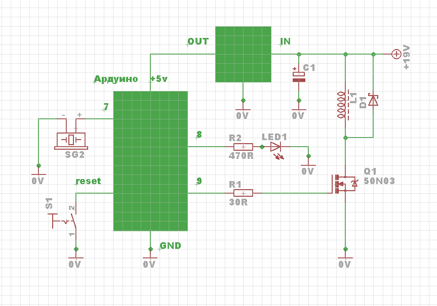

Магнитотерапевтический аппарат «Радуга» #99475
Магнитотерапевтический аппарат «Радуга 1»
Во вложении...
Размер файла:694 KB
Скетч ....
Размер файла:1 KB

Магнитотерапевтический аппарат «Радуга» #99516
При проектировки схемы я делал упор на лёгкую повторяемость. Чтобы каждый кто немного умеет держать паяльник мог собрать без проблем. И главное схему не нужно подстраивать, не нужны частотомеры, осциллографы. Параметры частоты зависят от параметров кварцевого резонатора, а его погрешность как правило всего ± 0.001%.
И главное что аппарат очень эффективен. Он шикарно лечит суставы и позвоночник, кишечник, печень, горло (ангина прошла за 2 дня), и тд.
Так же важна и дешевизна — это около 250 руб.

Магнитотерапевтический аппарат «Радуга» #99518
Как программировать Arduino Pro Mini.
Многие спрашивают как программировать Ардуино.
Поэтому я написал очень подробную инструкцию с картинками.
Во вложении….
Размер файла:1,511 KB
