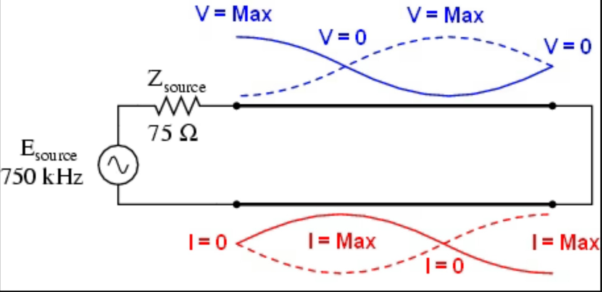

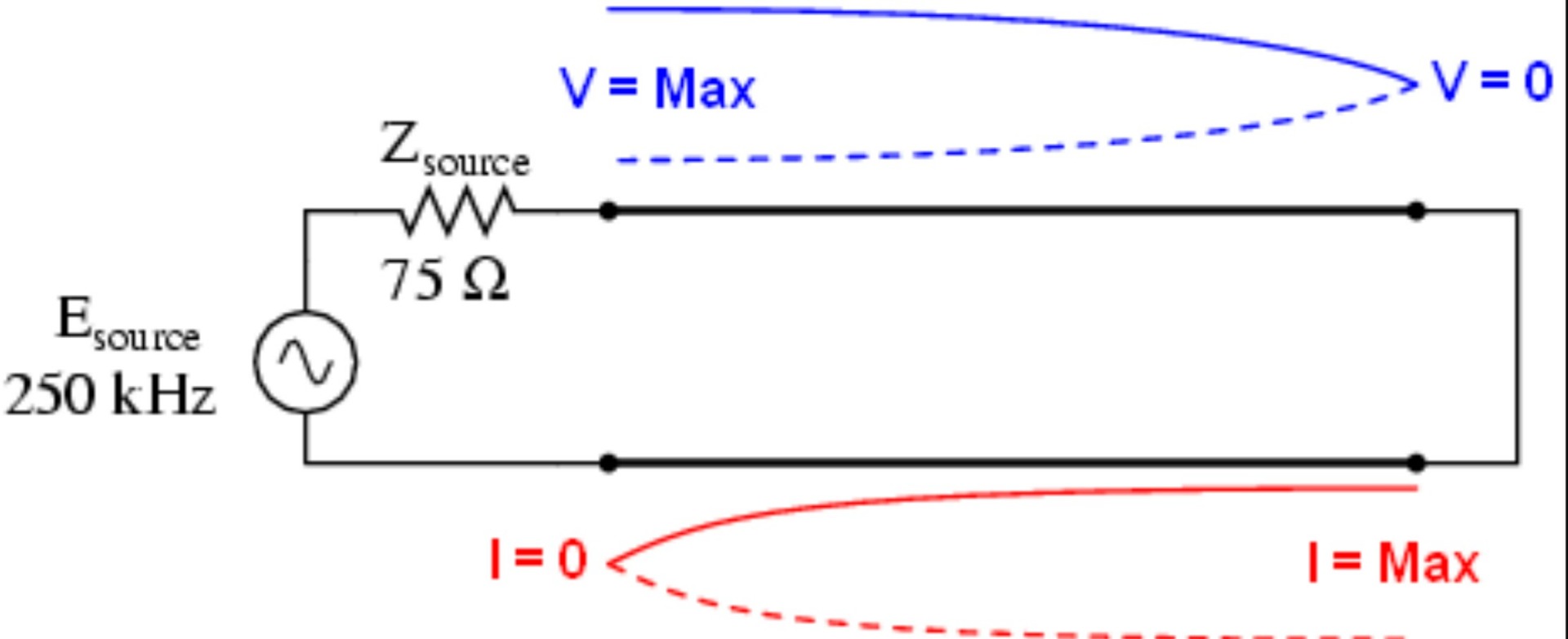

Простой СЕ генератор #191299
наверно что то типа так.имхо

Конечно она там есть бегущая волна. Хочу вот еще задать вопрос: при каких обстоятельствах в коаксиальном кабеле образуются стоячие волны?
Когда не согласованы нагрузка/антенна с источником сигнала и волновым сопротивлением самого кабеля.
Частично согласованием занимается П-контур.
А вообще, стоячая волна в каоксиальном кабеле получается при его коротком замыкании...
В чём то сказанное верно, но больше вводит в заблуждение, особенно это:
