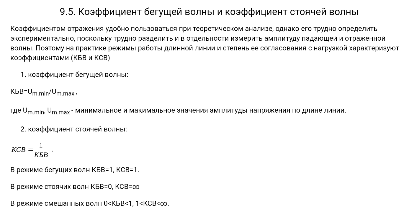

Частоту не сильно надо задирать, тогда и волновых процессов меньше будет, ну и бегущую волну надо делать... тогда и не будет нежданчиков в виде узлов тока...
Добрый. Не могли бы вы показать, объяснить, рассказать про "бегущую волну " и как это сделать. Больше для истории, ну и мне любопытно, как у вас это организованно.
Спс.
yandex.ru/search/?text=бегущую+волну&cli...8a2&win=661&lr=11065
Спс.
А тут как-бы ничего хитромудрого нет...
Для каждого источника переменного тока важно согласования с нагрузкой.
Если согласование по сопротивлению четкое, то то весь ток уходит в нагрузку и нет отраженной от нагрузки обратной волны.
И мы получаем бегущую волну в линии...
Поэтому и пишут на всех генераторах и передатчиках на сколько Ом должна быть нагрузка... те же 50 ом обычно для всех генераторов сигналов.
А если отражена от нагрузки есть, то будет обязательно наложение волн ( любимая картинка Юры) и естественно где-то возникнут пучности и узлы...
А если ещё и частота высокая, то вероятность ещё возрастает... тем более на очень длинных соплях соединений...!
И если возникнет токовая пучность не там где надо, то жди разогрев провода и оплавление всего вокруг этого места.
Что я неоднократно и ловлю при своих опытах...
Что получается в линии, на сколько она бегучая, стоячая или смешанная можно как разными приборами, это измерители КСВ, так и довольно примитивным способом неонкой или осцилом с высоковольтным щупом...
Все зависит от того, на сколько точно и комфортно хочеться выполнить согласование генератора с нагрузкой.
Я применяю помимо измерителей КСВ ещё и антенный анализатор, очень рекомендую, он сразу показывает на какой частоте будет нужный КСВ для бегущей волны... и много других няшек...

Гончар, а как ксв привязать к Cos f ? Если подумать, то со стороны электриков волна это всего лишь реактивный ток. Токо у электриков с пучностями нет проблем, бо длина волны 6000км, а пол волны 3000км, а четверть волны 1500км. И если у связистов ксв до трех - по барабану, то у электриков реальные деньги, бо крутит счетчик реактивной энергии. Да и мощности у связистов и электриков несколько разные. 1000 квт или 2000 квт в антенне для электриков это детский сад какой то... Какая связь между КСВ и Cos f можете объяснить ?
Лично меня вполне устраивает, что при Cos f = 1, мы имеем дело с чисто активной нагрузкой и при КСВ = 1 мы тоже имеем дело с чисто активной нагрузкой...
То есть индуктивная и емкостная составляющие уравновешены...
И вы правильно сказали... у электриков весьма длинные волны...
Только я бы сказал, то КСВ доводить до трёх это многовато... :blink:
Нормально как бы не более полтора... :dry:
(Псалтирь 18:3)
1 год 11 мес. назад 1 год 11 мес. назад от Gonchar.
Gonchar
Сообщений: 2326
БТГ Капанадзе теория и практика_3 #232684
И нафиг в таком случае волновое сопротивление фидера нужно, если нет реактивного тока (волны) ?
Чтобы уже сам фидер не вносил рассогласование между генератором волны и нагрузкой.
Тогда независимо от длины фидера там всегда будет правильная бегущая волна.
А если некоторые подбирают длину фидера под приемлемый КСВ, откусывая его по кусочку, то это первый признак применения кабеля с не тем волновым сопротивлением.
Может у меня тюнер между антенной и фидером стоит и мне пофиг КСВ :)
Упс...
Это как?
Обычно антена, фидер, тюнер....
Другого не знаю...
...а в элементах антенны (допустим диполя) какой Cos f будет тогда на ваш взгляд ?
А каждая антена тоже имеет свое волновое сопротивление, в зависимости от ее типа.
И для общего согласования если она более высокоомная, там на 200 Ом, применяют специальные согласующие трансформаторы сопротивления...
Все должно быть в одну канву... в идеале... тогда и нежданчиков и испорченных нервов не будет...
В виде прожогов кабеля или излучения на корпусе передатчика...:woohoo:
