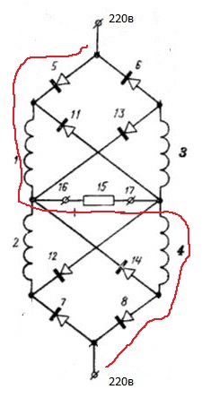

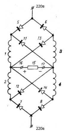

змей губы не рассказывай. здесь ты получиш в 3.5 раза меньшее напряжение но в 3.5 раза больший ток. схему внимательно смотри... 100 ватт подал.... 100 ватт получил за минусом потерь
эту схему собирали очень давно кроме дымящихся трансов ничё неполучили ценного

схема лажа щас разглядел. вот сверху пошол через 5 диод плюс потом через 1. 2 транс а минус откуда на другой конец придёт. внизу стоят диоды плюсом. через нагрузку чтоли 15 на середину трансов 1. 2

Ну.., баранки гну.., и что тут не так. :huh:
То с одной стороны минусы с другой плюсы, то с другой минусы, плюсы.., катушкам там просто фиолетовый рай...:silly:

Ну там в патенте написано про низкоомную нагрузку...
Чем бы только совсем низкоомным, кроме КЗ нагрузить?

змей если сверху пошол плюс то на минус он придёт только так. через нагрузку
