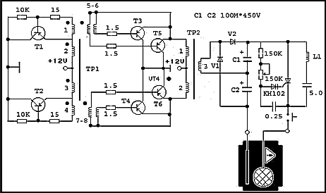

Схема ЭУ от Лапутько со Скифа ( Смотреть правую часть от Тр.2)
Лампы по 500вт. Катушка на столе - биф. Тесла ( Автор пишет --" неправильно" подключил )

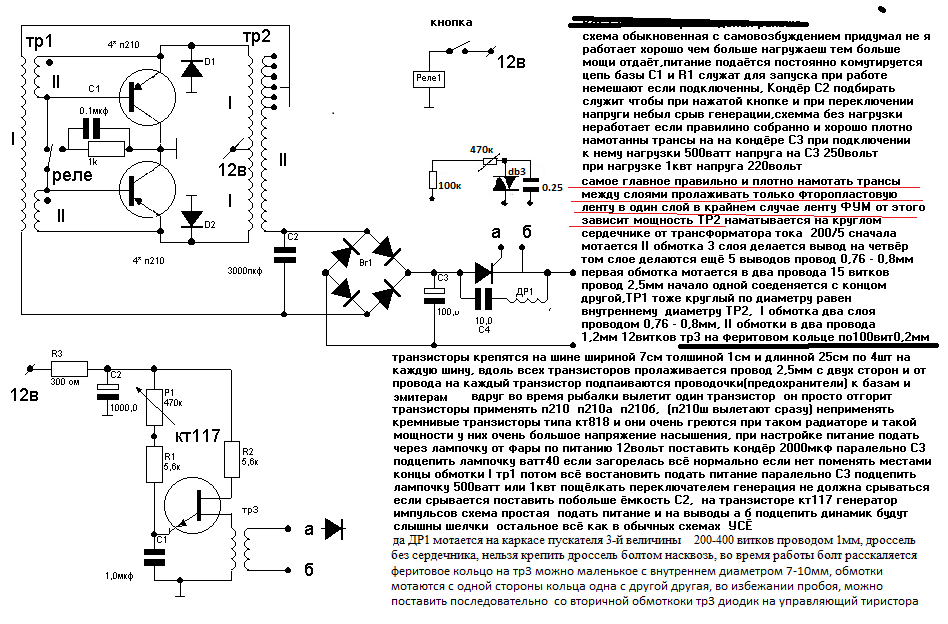

а чё её смотреть. вот лучше и мощнее и проще. вместо кт117 к точкам а. б и электролитом можно залепить кандёр 0.25 мкф. динистор и 2 сопротивления одно из них переменное как в схеме этого лапутько
дорисовал управление тиристором без кт117
