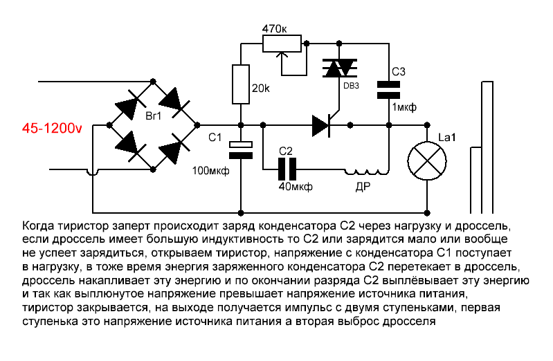

Более двух лет назад господин Vasili Ivanov в ютубе выставил свое видео под названием «Работа моей схемы для самозапита».
Схема из видео
Эта схема эксперимента, в котором проявлялось взаимное влияния двух обмоток трансформатора, в котором первичная являлась частью последовательного резонансного LC- контура, а вторичная – параллельного резонансного LC- контура при этом первичный контур и нагрузка коммутировался с помощью тиристорного ключа.
Схема теристорного ключа (электроудочка)
Во время эксперимента наблюдалось следующее:
1. С прибавлением нагрузки в первичном контуре (последовательный резонанс) происходило повышение напряжения на конденсаторе вторичного контура.
2. Подключение нагрузки или кз на конденсаторе вторичного контура (параллельный резонанс) вызывало повышение мощности на нагрузке первичного контура.
Видео Vasili Ivanov «Работа моей схемы для самозапита».

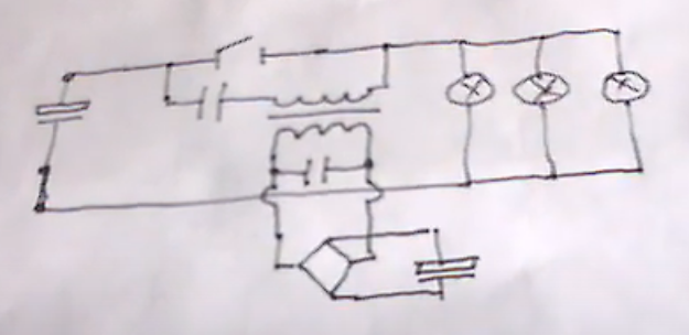

Юрий добрый день, нарисуйте пожалуйста как по вашему будет подключена нагрузка при самозапите установки.
а кто вам сказал что тут есть самозапит. я написал. если выпрямить и сгладить будит гореть пятисотка не в полный накал. вот видео
да и есть куча других где люди используют это для отопления. но если взять это выпрямить и сгладить то гореть будит 250 ватт. и всё. я уже писал в одном стакане тобиш с электричества электричества больше не получишь. нужен переход в другой стакан. допустим тепло или удар в электродвигателе. я вылаживал эту табличку давно
ну а дальше надо думать. как и что
сёдня свои мысли выложу насчёт тепла и удара
