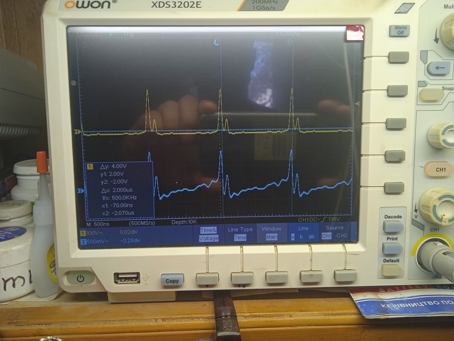

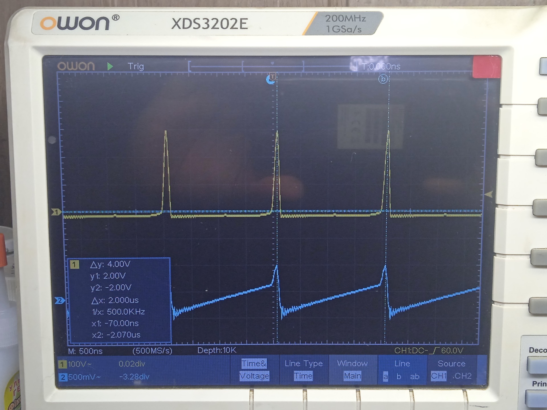

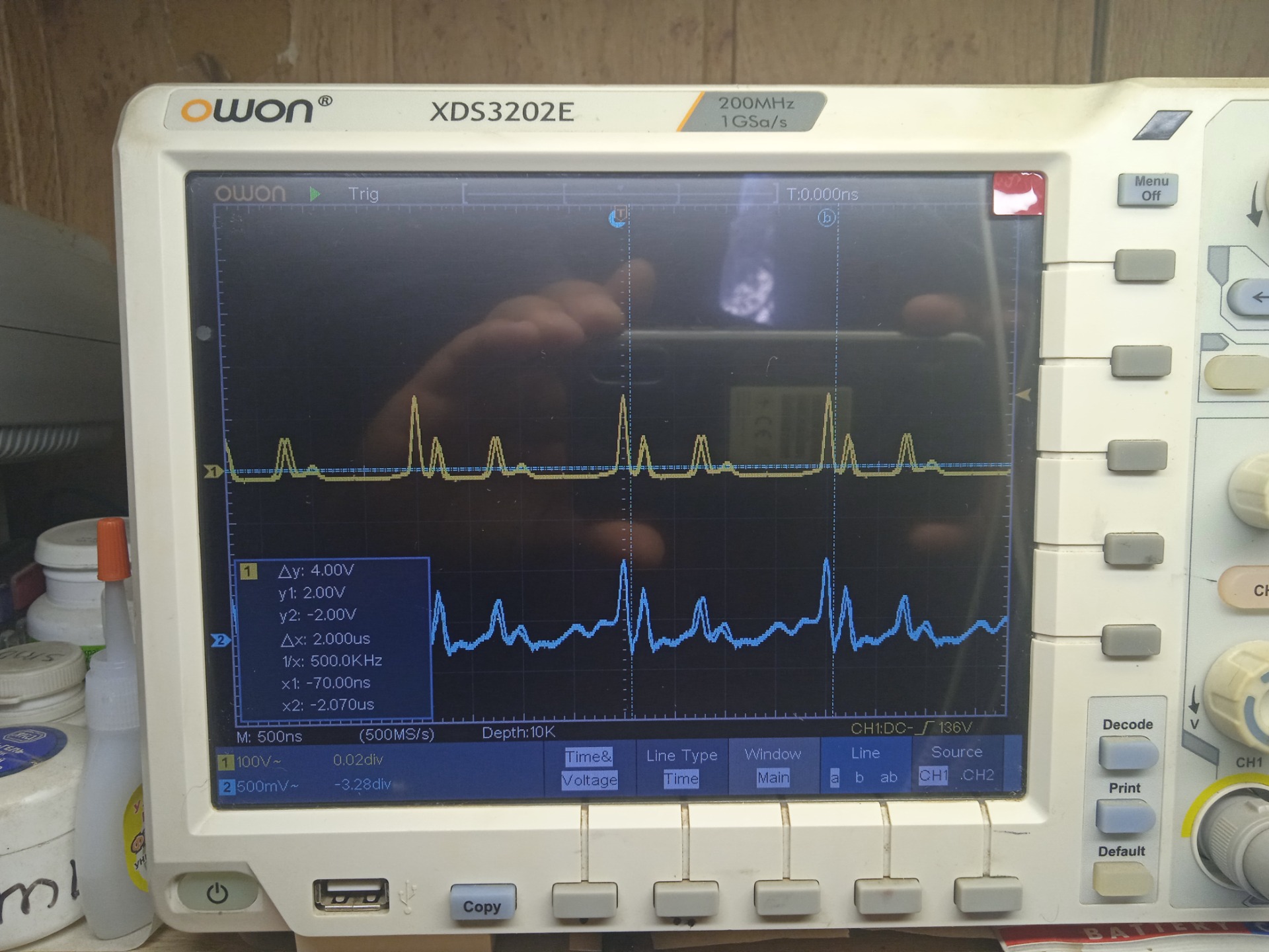

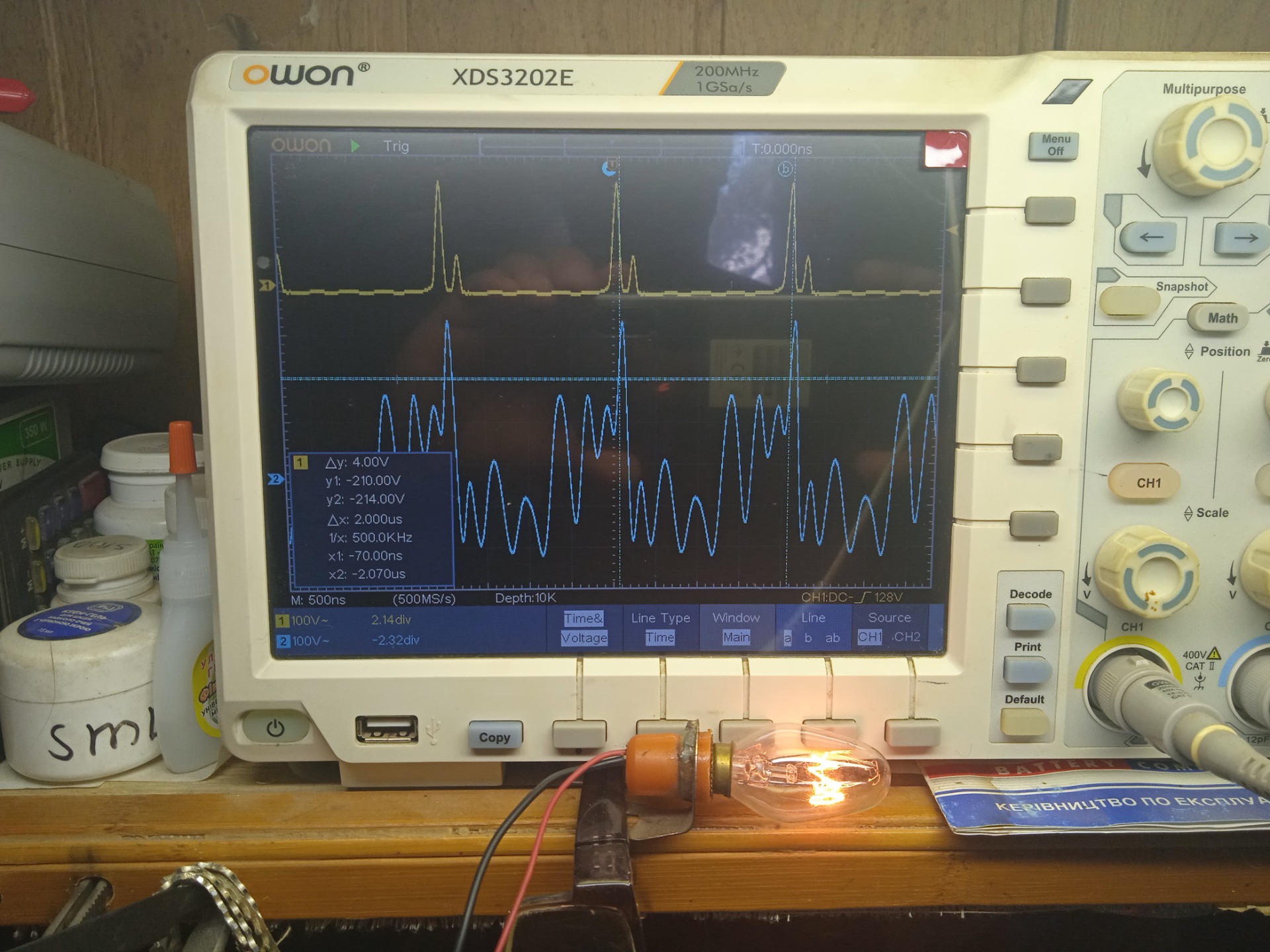

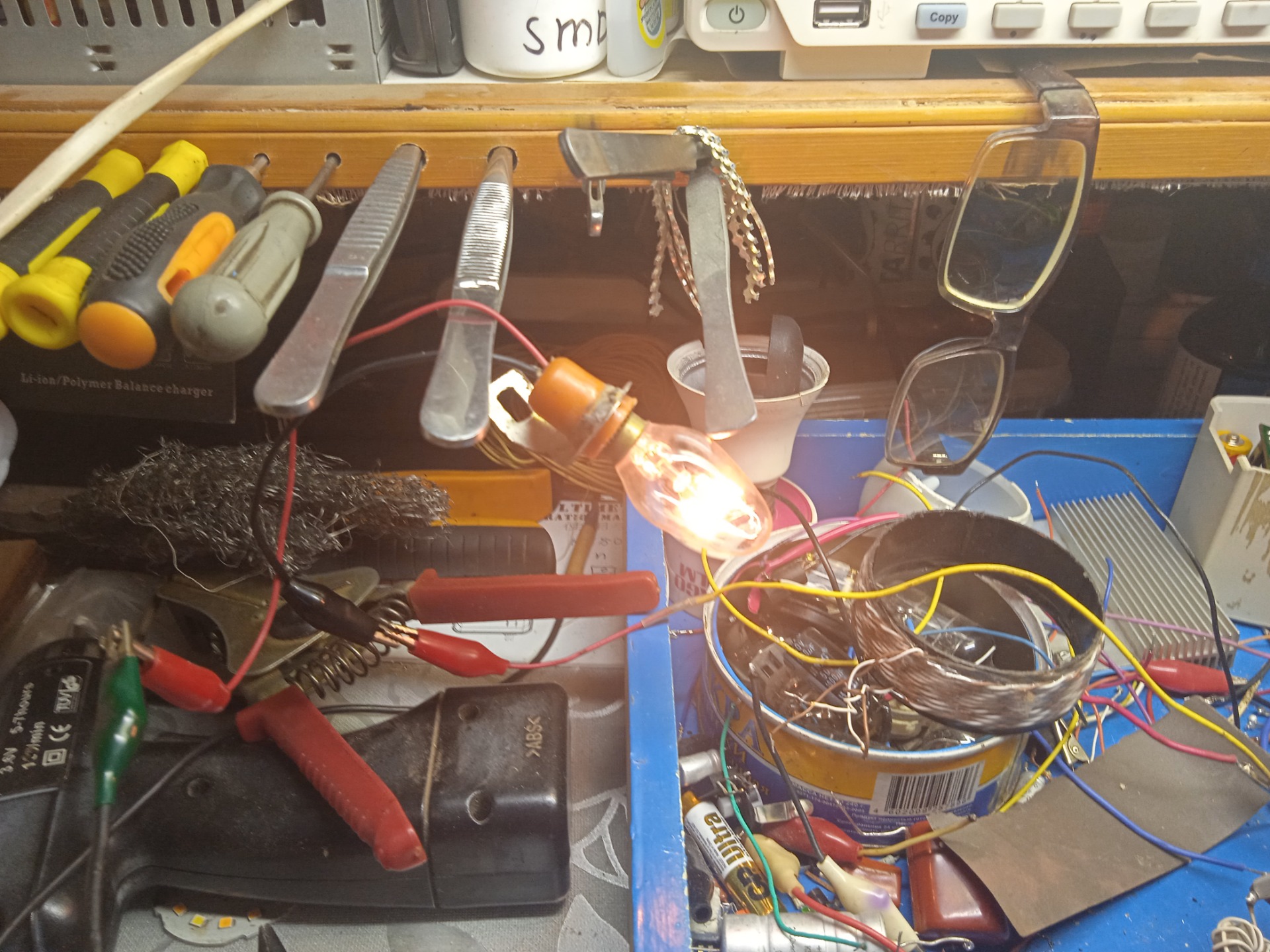

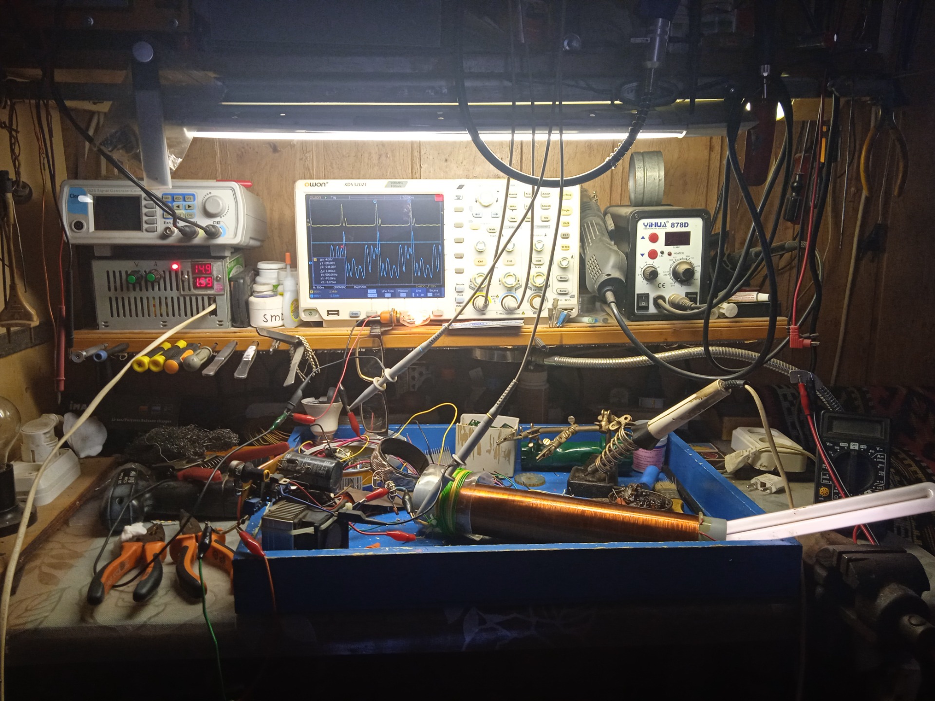

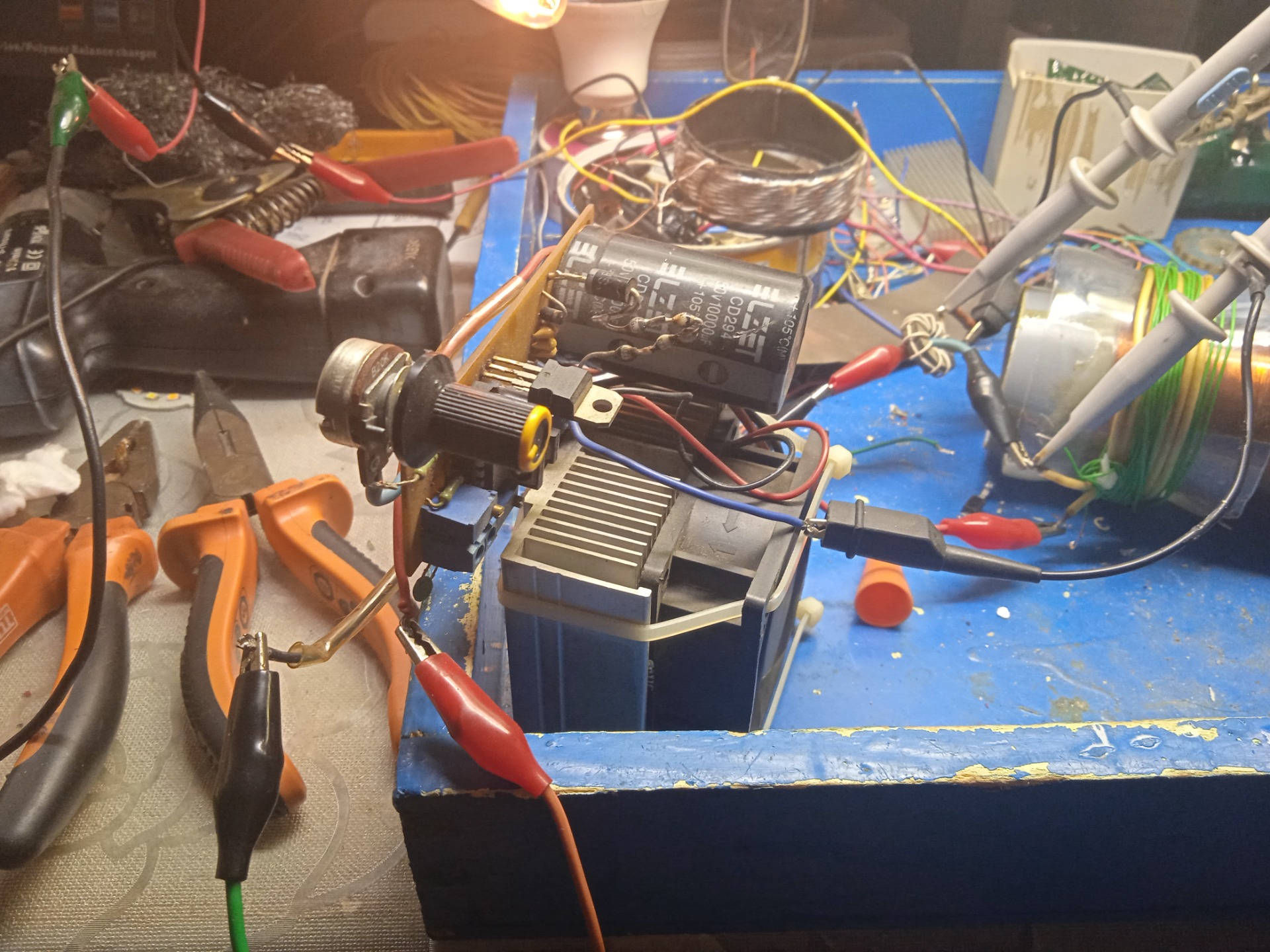

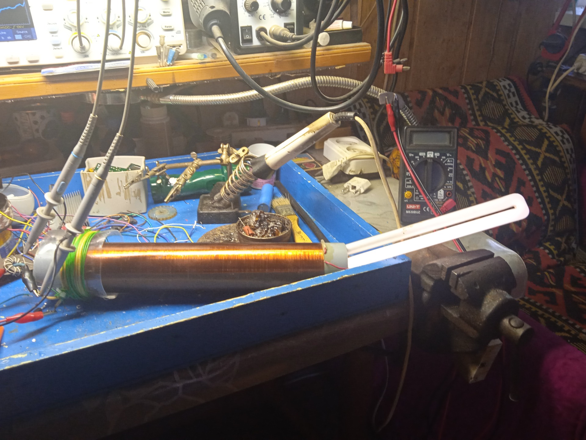

Итак, отчёт о "проделанной работе". Генератор на ТЛ494, однотактный режим, частота 500 кГц. Скважность регулируется от: ключ полностью закрыт, до ключ полностью (почти) открыт. Индуктор, 7 витков, медь, многожил в ПВХ Д=1,5мм, на трубе Д=60мм. Резонатор, длина намотки - 250мм, диаметр провода - 0,2 мм, диаметр трубы - 50мм. На фото, короче там подписано. В качестве датчика тока: небольшое ферритовое колечко, на нём десять витков и один "возвратный", нагружен на 1 Ом. Осциллки не изучал, просто эксп на "скорую руку" для поддержания беседы. Чтобы Шеф не подумал, что ВСЁ напрасно. А вдруг "зерно" прорастёт?
Странно?, подписей под фото нету. Опишу по порядку следования.
1)Напряжение на стоке и ток при "пустом" индукторе.
2)Напряжение и ток (частота и скважность на генераторе не изменялась) на индукторе, после введения нижней части ничем не нагруженного резонатора.
3)ЛДСка, для индикации наличия ВВ/ВЧ поля (верх резонатора).
4)Высокоомная нагрузка (ЛН 220В, 15Вт), в разрыв заземления и нижнего конца резонатора.
5)Напряжение и ток на стоке, при подключении ЛН, в разрыв земляного провода.

7)Генератор. Ключ 18NK80Z.
9)Общий вид моего рабочего места (хламидника, где я "медитирую" в свободное от работы время).

Немного искажается осцилка из-за большой собственной индуктивности датчика...Виталий пишет: ...В качестве датчика тока: небольшое ферритовое колечко, на нём десять витков и один "возвратный", нагружен на 1 Ом...
