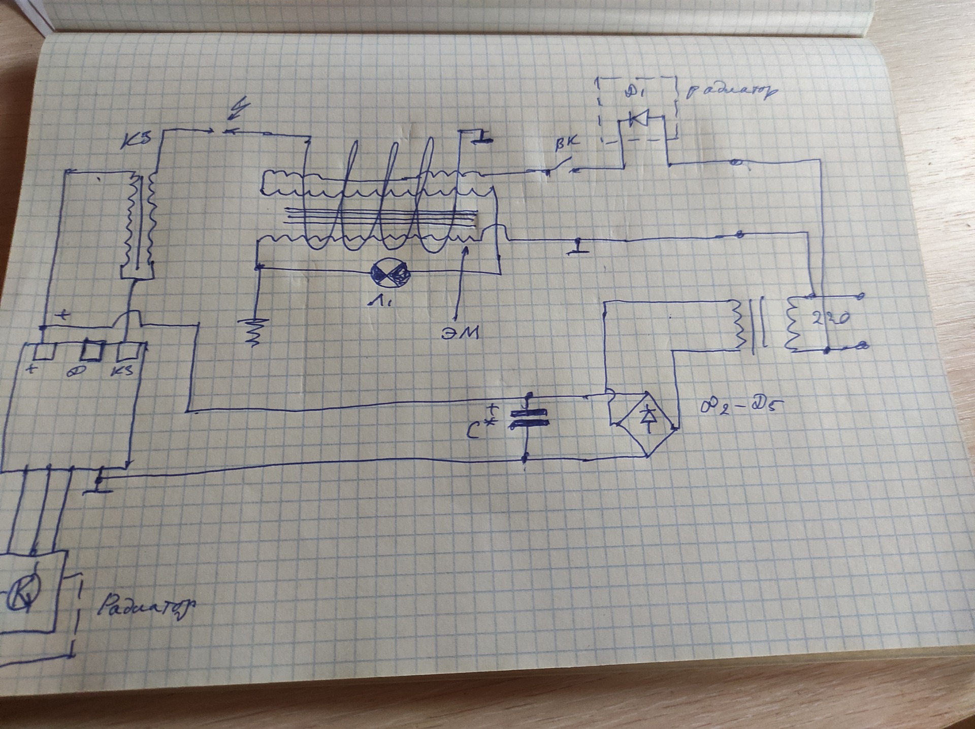

red пишет:
"банка" вч нужно для размагничивания
две катушки намотаны на сердечнике...одна с высокой индуктивностью(внутренняя)другая имеет небольшую индуктивности (наружняя "рыжая")включены они последовательно через нагрузку..если катушки мотать "бифиляром" то конец и начало соеденяются через нагрузку..если обычной намоткой ...то у катушек разное направление намотки..катушка с высокой индуктивностью..является как бы катушкой электромагнита..который запитан каждый полупериод..третья катушка (змеевик) является катушкой размагничивания сердечника..так как импульсная постоянка его быстро намагнитит и он потеряет нужные свойства..размагничивание происходит в момент обрезаного отрицательного полупериода..для того чтоб все происходило в такт стоит коммутатор с газ 2410..без змеевика можно обходится если искру подавать прямо с сердечника..как сделано во многих старых катушках зажигания "классики"..земля нужна чтоб убрать вч с нагрузки и катушек ..иначе на внутренней катушке будет межвитковое когда стример вч пробьет ее изоляцию..Если правильно подобрать фильтрующий кондер..то клему ДАТЧИК на коммутаторе можно не подключать...
P.S.прошу не забывать ..что сопротивление холодной нагрузки (киловатной) будет минимальным..пока она не прогреется будет слышен гул сердечника
