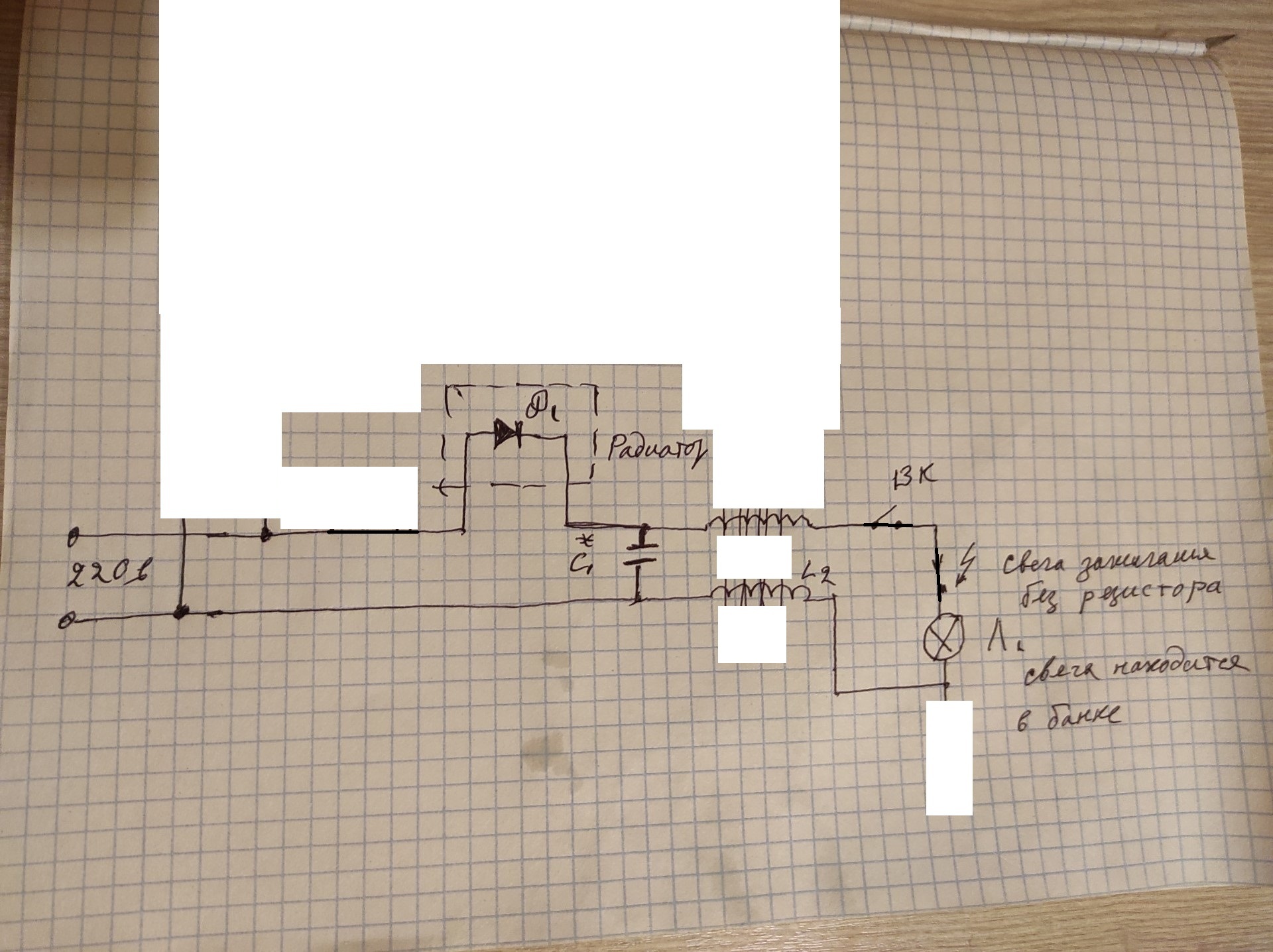

схема "банки" очень даже смешная...:lol: :lol:

А ваще схема крута, но только не для сжигания воды, а для сжигания трансформаторов - один диод в мосте схемотехнически, так сказать, замкнут накоротко, соседний сгорит максимум через 10 миллисекунд, ну а дальше трансформатор очень быстро пустит волшебный синий дым, и таким образом, поставленная задача будет достигнута! Клоун, совет специалиста - для того, чтобы шоу длилось не пару сотен миллисекунд, а немного подольше, радиатор надо ставить не на коммутатор, а на трансформатор, ты понял?! :dash:

red пишет: ... Да проснулся уже.. И даже на работе.. Кому интересно.. Тот понял... Что нарисованно.. Извени.. Сплан не работает... Поэтому рисовка вручную.. Тебя скорей всего смутил коммутатор.. Периметр там корпус его.. Выходы это клемы..
Все отлично нарисовано, в частности, не для тех кто пальцем деланный.

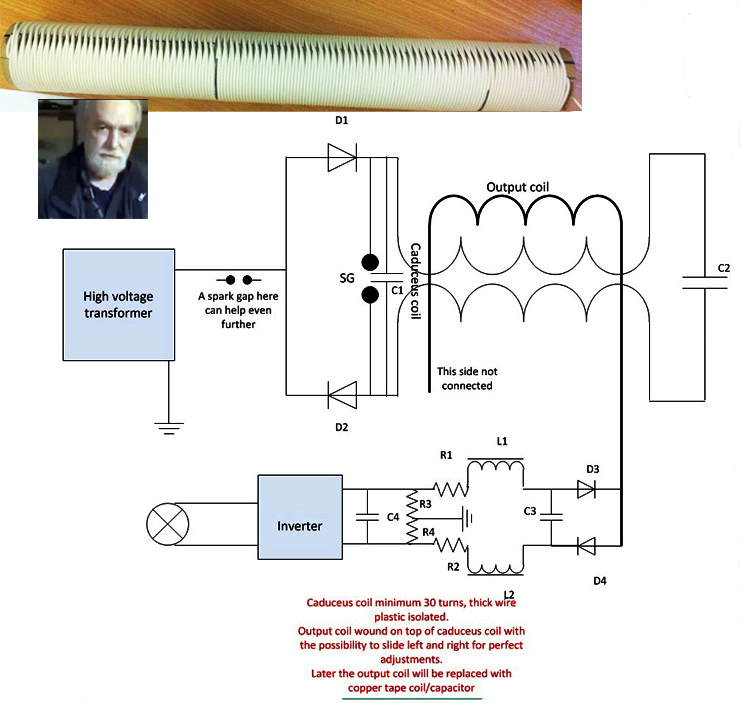

Смотрел вчера схему Реда. Спасибо. Но у меня какие то "смутные сомненья". Если "обрезать" верхнюю, высоковольтную часть (предназначенную, как я понимаю, для коммутации разрядника стоящего перед лампой) и "землю", то получается схема однополупериодного выпрямителя. Нагрузка подключена к выпрямителю своеобразным "удлинителем" смотанным в катушку. В зависимости от ёмкости конденсатора С1, на нагрузке может быть от 110, до 300 В. Больше ёмкость, больше напряжение, меньше пульсаций. А смысл? Обмануть прибор учёта? Обмануться самому?

БТГ Капанадзе теория и практика_2 #167742
red пишет: Просто конденсатор стал источником питания с большим током.... Только не надо сравнивать с электроудочкой.. Все будет похоже.. А эффекты разные...больше схоже со сварочным инвертором с осцилятором...
И всё же, если можно - конкретнее об эффектах: электросчётчик не учитывает энергию потребляемую лампами накаливания?, или искровые разряды "вешают" китайский ваттметр? Или что?

Насчет исключения из схемы верхней, высоковольтной части, то полагаю, что именно в ней и находится весь "цимус" и без нее схема превращается в непоймичто..

Виталий пишет: Смотрел вчера схему Реда. Спасибо. Но у меня какие то "смутные сомненья". Если "обрезать" верхнюю, высоковольтную часть (предназначенную, как я понимаю, для коммутации разрядника стоящего перед лампой) и "землю", то получается схема однополупериодного выпрямителя. Нагрузка подключена к выпрямителю своеобразным "удлинителем" смотанным в катушку. В зависимости от ёмкости конденсатора С1, на нагрузке может быть от 110, до 300 В. Больше ёмкость, больше напряжение, меньше пульсаций. А смысл? Обмануть прибор учёта? Обмануться самому?
Тогда пририсуйте это
Ну не для маленьких понятно:)
А без этого лампочка гореть не будет.
Да и зачем вам розетка, если все капагены с инверторной опорой?
