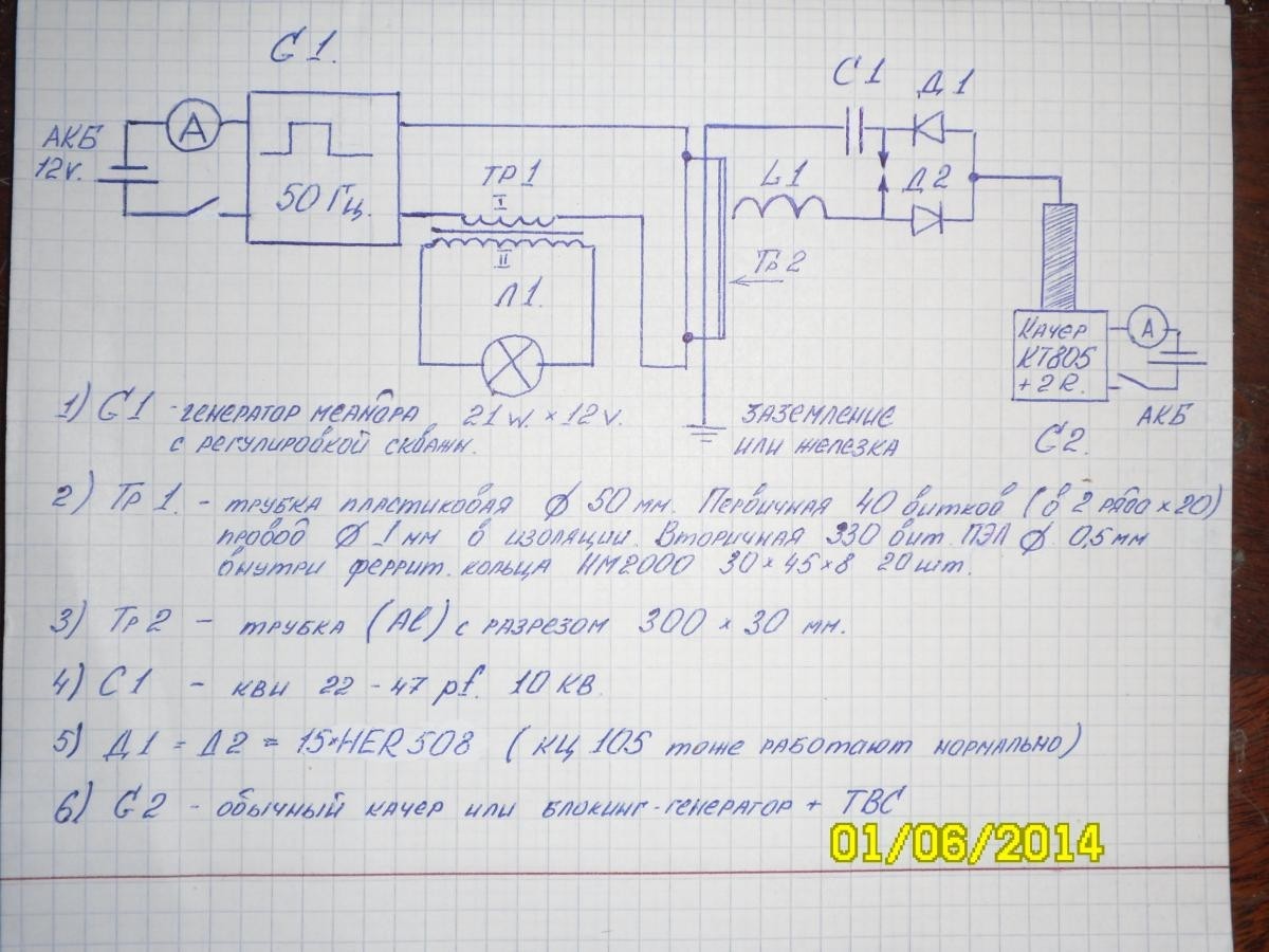

Вот похожее решение B) Экран- что трубка !

Сомнение берет что эта схема заработает.

neznaikapsv пишет: Вот похожее решение B)
Экран- что трубка !
А чья это схема, кто автор?
Константин пишет: Сомнение берет что эта схема заработает.
По отдельности правая и левая части схемы - рабочие, но вот по поводу позиции под № 3 у меня тоже сомнения, хотелось бы послушать автора схемы..

NikAndr пишет: .....По отдельности правая и левая части схемы - рабочие, но вот по поводу позиции под № 3 у меня тоже сомнения,.
Если точнее.... не рабочие, а малорабочие...
Кроме того.... разряд от ёмкости... отрицательной полуволной.. с качера на 805 ?
Дышать через соломинку значительно легче....
( но некоторое охлаждение поверхностей должно наблюдаться! :blink: )

NikAndr пишет: А чья это схема, кто автор?..
Это схема Георгия, есть и видео, wkaktuz часто о ней вспоминал.
Повтор УТ, так видео называется.
Может у кого-нибудь на канале есть видео.
Экран- что трубка !
А никто и не говорил что будет просто:woohoo: На экран мотается катушка- при пробое разрядника
резонит колебательный контур L1*C1 и емкость пространственная/паразитная между Земляным проводом и
Экраном- Резонанс Токов
-Экран есть токовая обмотка трансформатора Тока :evil: Что мешает проверить(Жара:woohoo: )
- Это фактически ВЧ источник Тока -Классика-(почти как токовый транс ,но на оборот)!
Далее задача состоит -в проверке влияния Земли на величину полученного Тока- * или - Чем бить в Земдю:lol: :lol: :lol:
(у Чиксата есть ответ)!
Да схема корявая - особенно в части смешения ВЧ Тока и НЧ накачки - а мозги для чего нужны,
это просто дальнейшее развитие схемы Ахримеда в своей любимой "Радианте".
Не нравиться качер -так запустите от гена и умножителя! (что есть собранное на полках)
Важно понять + или - по обратке и источник Тока в кармане
А потом понять синхронизацию процессов НЧ и ВЧ - либо найти '''Крутое ' решение -
Просто надо что-то делать а не какашками бросаться и разбирать по марке транзистора и всякой болтовнейB)
Получим Источник Тока -будет БТГ :evil:

В то время не было вообще понятий - и каждый придумывал что мог и понимал- только в современной ЭД нет такого понятия
а для пущей важности "радианта" это для невежд и спонсоров-- фактически это переменное Электрическое поле - которое наводит вихревы токи в
металле:woohoo: (как в конденсаторе между обкладками)
И нигде оно не вязнет- а просто поляризует Диэлектрик- уже изучено куча видов поляризации B)
