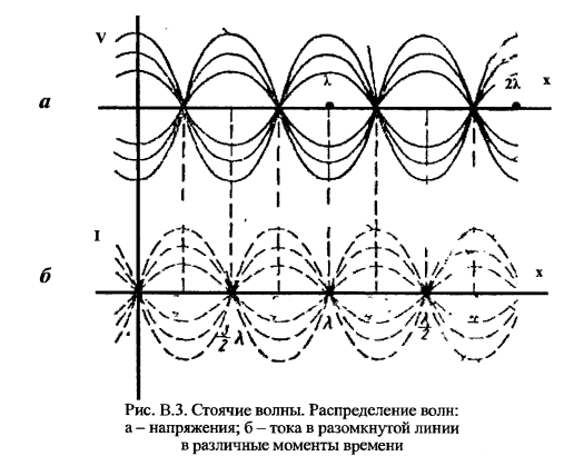

Zmeyg пишет: Это устройство
для умножения частоты, увеличения напряжения и его преобразования в электростатическую форму.
Плюс модуляция полученного основной частотой генератора по амплитуде.
Амплитудная модуляция "побочное явление".:huh:

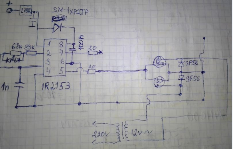

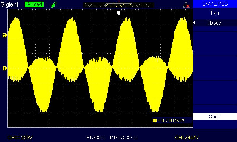

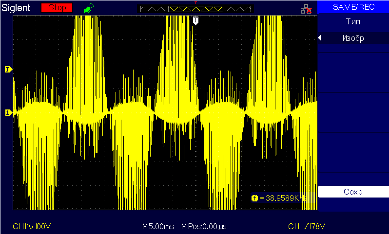

Мои опыты 5ти летней давности может кому поможет.
Мои осциллограммы

9 килогерц убедительнее!
5мсек клетка, частота модуляции 50 Гц.

Ничего в этом патенте нет-Сказки Бабушки Орины- Лично проверено -окромя натуральных осциллограммм:woohoo: :evil:
Лучше видео доказательства-идем по десятому кругу:dash:

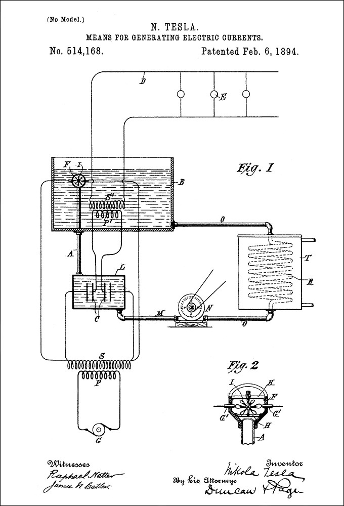

notron пишет: В этом патенте гораздо больше, но этого не видно!
Вас никто за язык не тянул- сказали А говорите и Б:)
В чем БооольшеB)

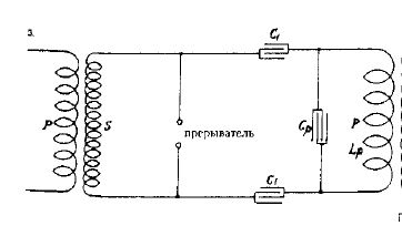

Значит нужна индукционная высоковольтная искрилка на 50 герц с мизерным током и отличным постаянным потенциалом.:)

Мельниченко пока еще ничего более рабочего не показал в своих видео, кроме своих схем и настольных прототипов. Все обещает, да говорит, что мол "мы" якобы делаем чуть ли не промышленно. И вот вот все покажем... А воз и ныне там. С другой стороны, умные люди по-тихому делают и без шума. Все надо проверять. По поводу патента Тесла, если рассуждать по классике, то искровой прерыватель, это тот же пачкоген, только Тесловской эпохи развития радиоэлектроники. С виду ничего не обычного, высоковольтный преобразователь с варируемой частотой под выходные нужды тока и напряжения.

Ребята, вы все по очереди вносите неразбериху в принцип работы.
Перед вами трансформатор с повышенным выходным напряжением.
Затраты идут на заряд конденсаторов. Ток в индукторе от создания короткозамкнутой линии при вращении механического разрядника. Ток как короткий импульс, его мощность зависит от сопротивления промежутка при разряде и жидкости ее окружающей. Ток не может самостоятельно возникнуть т.к. это ток магнитный, ему нужен электрический совмещенный по фазе, а это разряд конденсаторов т.к. потенциала достаточно что бы пробить масленую среду и дать возможность катушке разрядится через индуктор. Результат мощный токовый импульс высокого потенциала. Количество контактных лопастей умножено на скорость жидкости в трубе, они подобраны по времени заряда конденсаторов от потенциала трансформатора. Далее трансформация энергии через вторичку к нагрузке. Результатом служит малое потребление и большая мощность на нагрузке.
Вот как то так. Учите мат часть. Физика однако!
