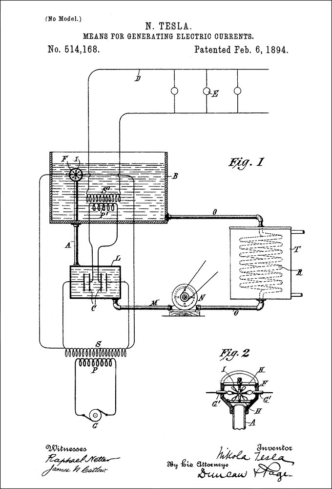

akula0083 пишет: А почему никто до сих пор не нарисовал осцилограмы по патенту?
А разве непонятно...;)
После зарядки двойных емкостей, замыкатель F формирует длительность пачки импульсов, время повторения пачек зависи от скрости вращения/замыкания крыльчатки
Колебания внутри пачки происхрдят на частоте контура состоящего из двойной емкости C и катушкиP¹...
Теоретически типовая SGTC... Только Gap в масле...;)
А для большего надо знать кучу технологических данных по индуктивностьям, емкостям, частотам вращения двигателей, производительности маслянного насоса, диаметра сопла, вязкости масла и т.д. поскольку все взаимно увязано.
Этих данных нет...;)

notron пишет: А вторичка первой транс что делает ?
Ето и самой нюанс !
Заряжает емкости.
Ньюансы есть всегда... даже во время старта...
5 года 6 мес. назад 5 года 6 мес. назад от Zmeyg.

Обратите внимание,
Весь масляный контур во главе с циркуляционным насосом установлен на изоляционном основании.:)
Аквариум Капанадзе тоже похож в этом на воздушный контур.:)

Если не рисовать осциллограммы, а задуматься над свойствами накопления и отдачи зарядов конденсатором и индуктивностью?
Одновременно и в одном индукторе, мощности сложатся?
5 года 6 мес. назад 5 года 6 мес. назад от o-lega.
o-lega
Сообщений: 913
БТГ Капанадзе теория и практика_2 #162392
Так тут вариантов не много))) Ключ коротит выходную обмотку первого трансформатора, за счет ВЧ получаем зарядку конденсаторов.. И эти конденсаторы в следующем срабатывании ключа разряжаются на нагрузку через выходной трансформатор... Получается преобразование НЧ сигнала в ВЧ... модулированное напряжение... Наверное, если подобрать обмотку выходного трансформатора можно получить НЧ выход...
