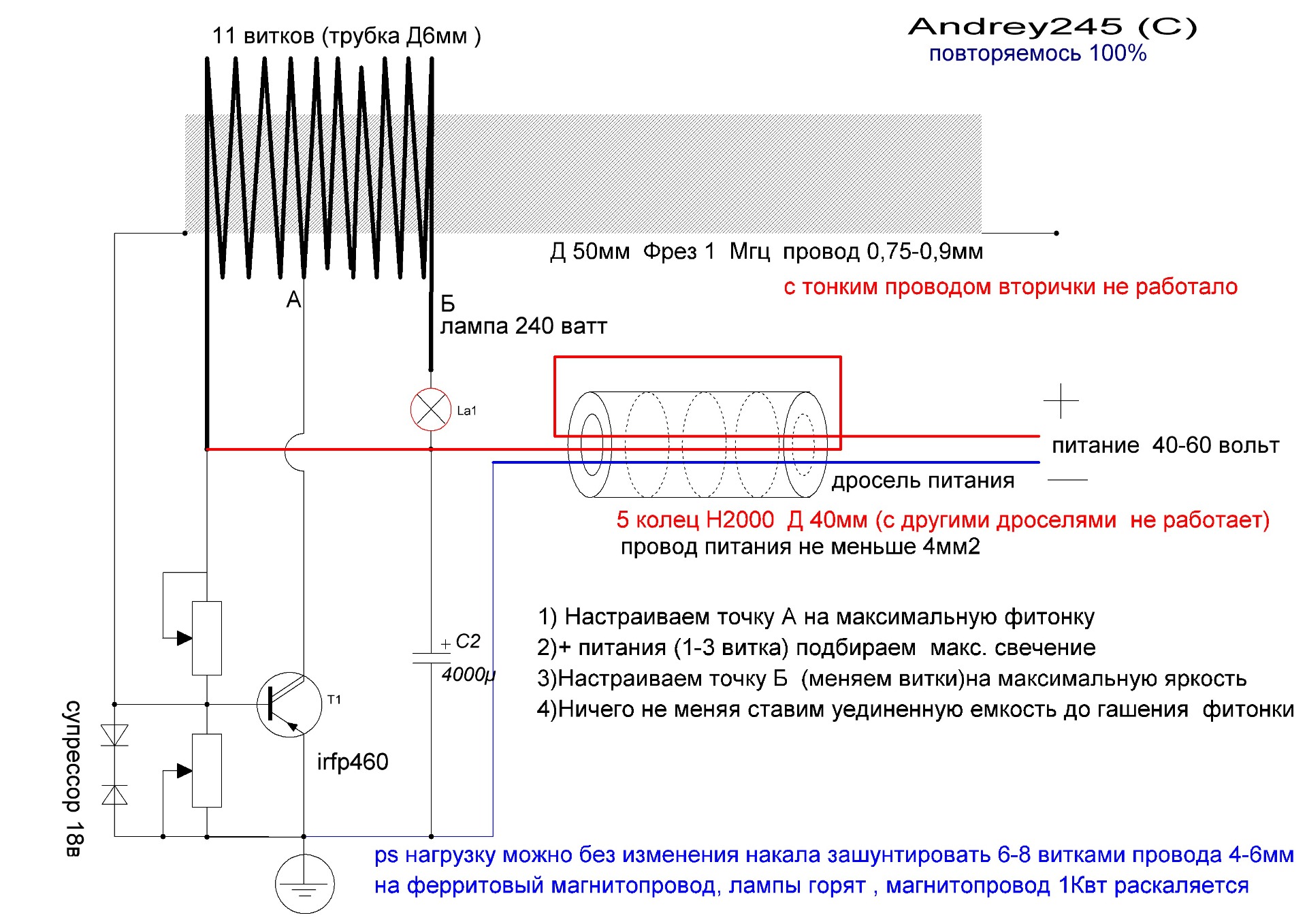

Всем привет! Предлагаю схему и опыт моего знакомого.
Выход не выпрямляется и не трансформируется. Работает только на освещение и нагрев. Не ругайтесь а лучше выкладывайте всё :)

Прикольно... Он совместил передающую и приёмную Теслу... )))
Но обычно, делают 2 разные (по патенту) - так выхлоп веселее.
