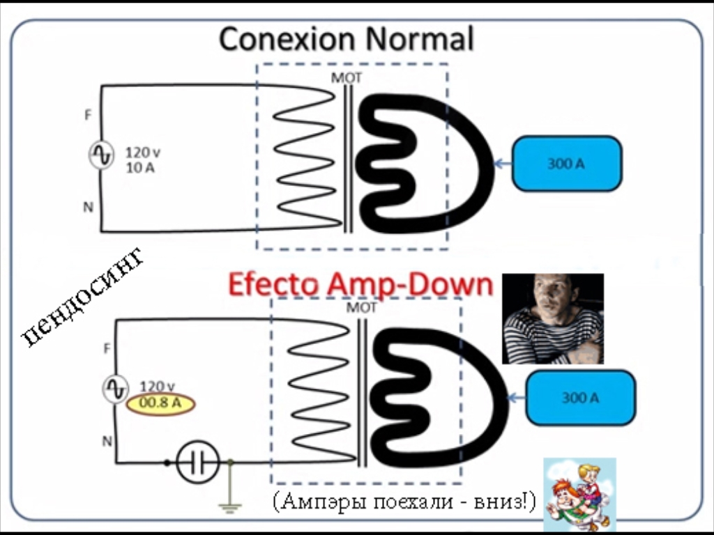

МОТ от сети даёт 750 Ампер, а тут всего 150 и то может быть!

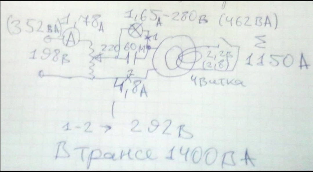

А вот еще про МОТ

В обеих схемах надо форму тока контролировать!!B)А показания приборов- гадание на кофейной гуще!!
Последовательный резонанс - РАБОТАЕТ ТОЛЬКО Активное Сопротивление Катушки - и Ток жрется из сети
соответственный- Поэтому схема Глюксара не рабочая- Буденный в сварочнике не зря работал на параллельном
резонансе!!- Для параллельного резонанса- входное сопротивление стремиться к бесконечности а у последовательного
к Нулю!!! B)
