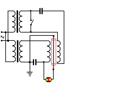

Для diod и всех кто пишет мне в личку даю схемку проще некуда. Попрошу не писать ерунду если не нравится идите искрите дальше мотайте свои яблоки груши!

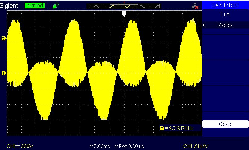

После ключей должна быть такая осциллограмма
С помощью Ссмещения двигаем эту бороду четко в фазу. Если будет в противофазе нужно поменять местами обмотку 220 одного из трансформаторов.

mobilayzer нагрузку забыл нарисовать, на сколько я помню по тваим рисункам (ели разобрал) вроде включена так

МС стоит IR2153? Похоже на то. Но тогда почему 4 и 6 выводы не заземлены!? Можно узнать моточные данные "трубы", напряжение на вторичке Т2 и номиналы С смещения и С резонансного??? Спасибо!

Да 2153 и в таком включении вместо sf56 можно перемычку! диоды с переменником кд521-522 или импортные 4148. А HER508 стоят на месте, параллельно мосфетам!

Да я вижу, что ХЕРы на месте, а вот земли нет на 4 и 6 выводе! И как тогда схема будет работать???:woohoo: Силовые транзисторы без земельки тоже ведь остались! А им без земельки ну никак нельзя!

Так откуда будет у Вас прибавка??? Из фазы розетки 220В???
Уже не первый раз натыкаюсь на объяснение, что при таком ключевании резонанс не нарушается
Значит линия 220 питается реактивкой вч контура, а его мощность будет пропорциональна добротности
