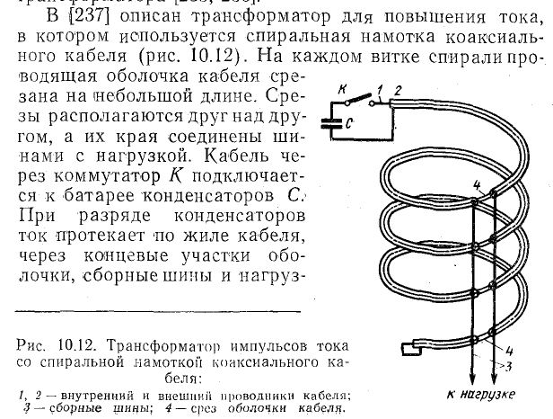

Вот в закромах откопал......

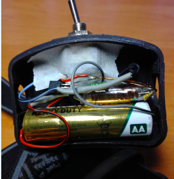

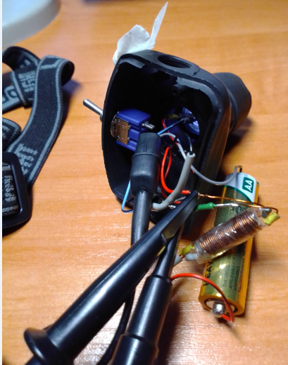

Зашел почитал посмеялся немного но все же. Читая данную ветку столкнулся со схемой журнала юный техник 80х годов вспомнил что я когда то подобное делал нашtл в коробках у себя такое устройство вскрыл работает как не странно хоть и 5 лет уже валяется. Работает примерно год настолько я помню на убитой батарейке 1.2v СЕ естественно нет но зато имеем пожиратель дохлых батареек с часов и прочих механизмов. Картинки ниже.

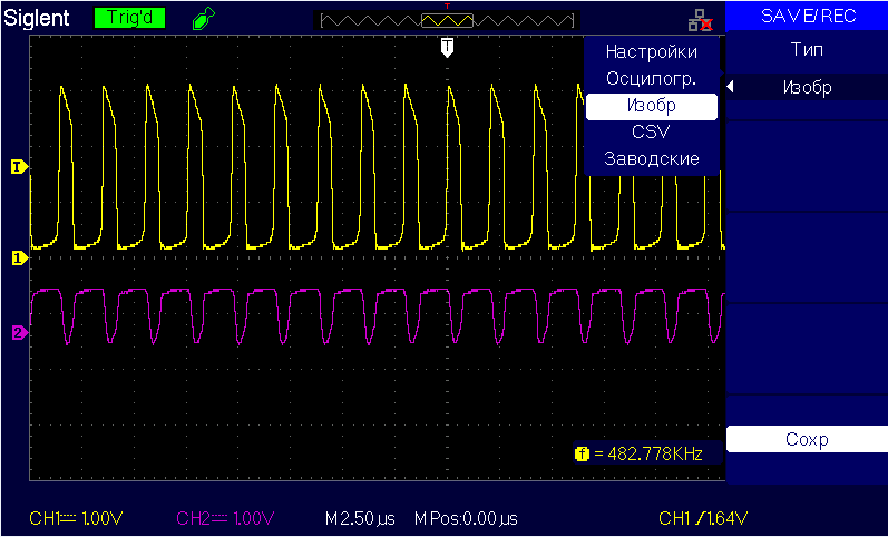

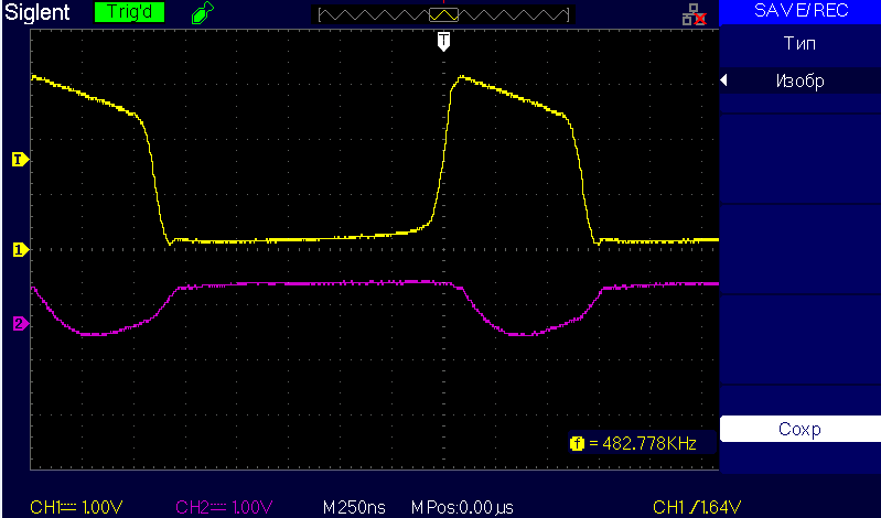

Осцилки сняты при нагрузке без нагрузки амплитуда 100v. Насчет скрещивания не правильно делаете вернее почти правильно не нужно брать транс на 1000V так вы нихр...на не получите нужно взять два транса 220/12 с одного берете ток с другого 12ти вольтово го 1000V бес токовых импульсов по синусоиде.

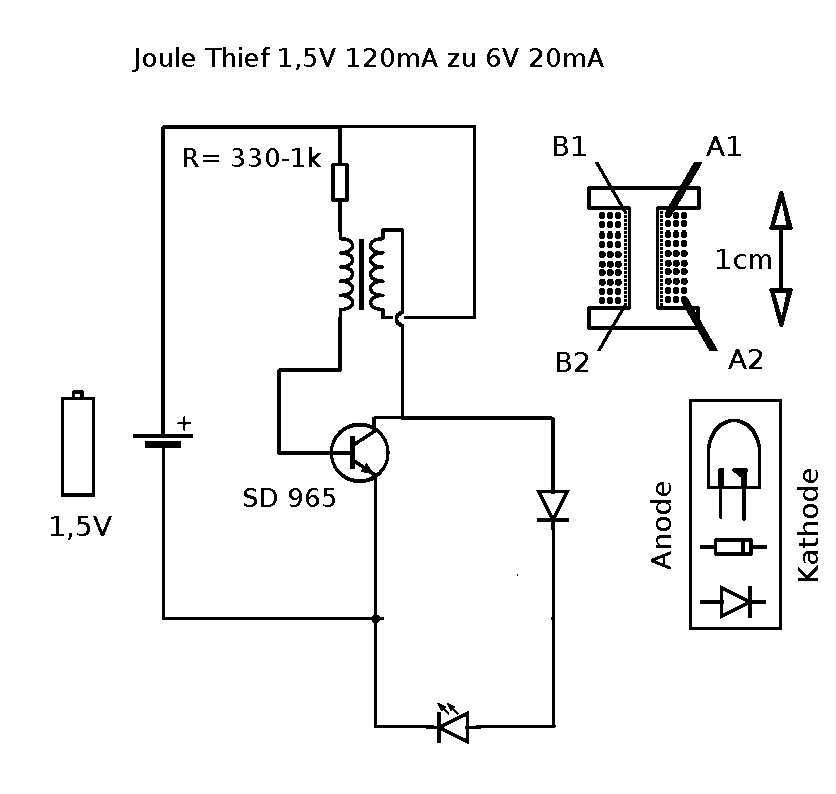

Все намного проще
