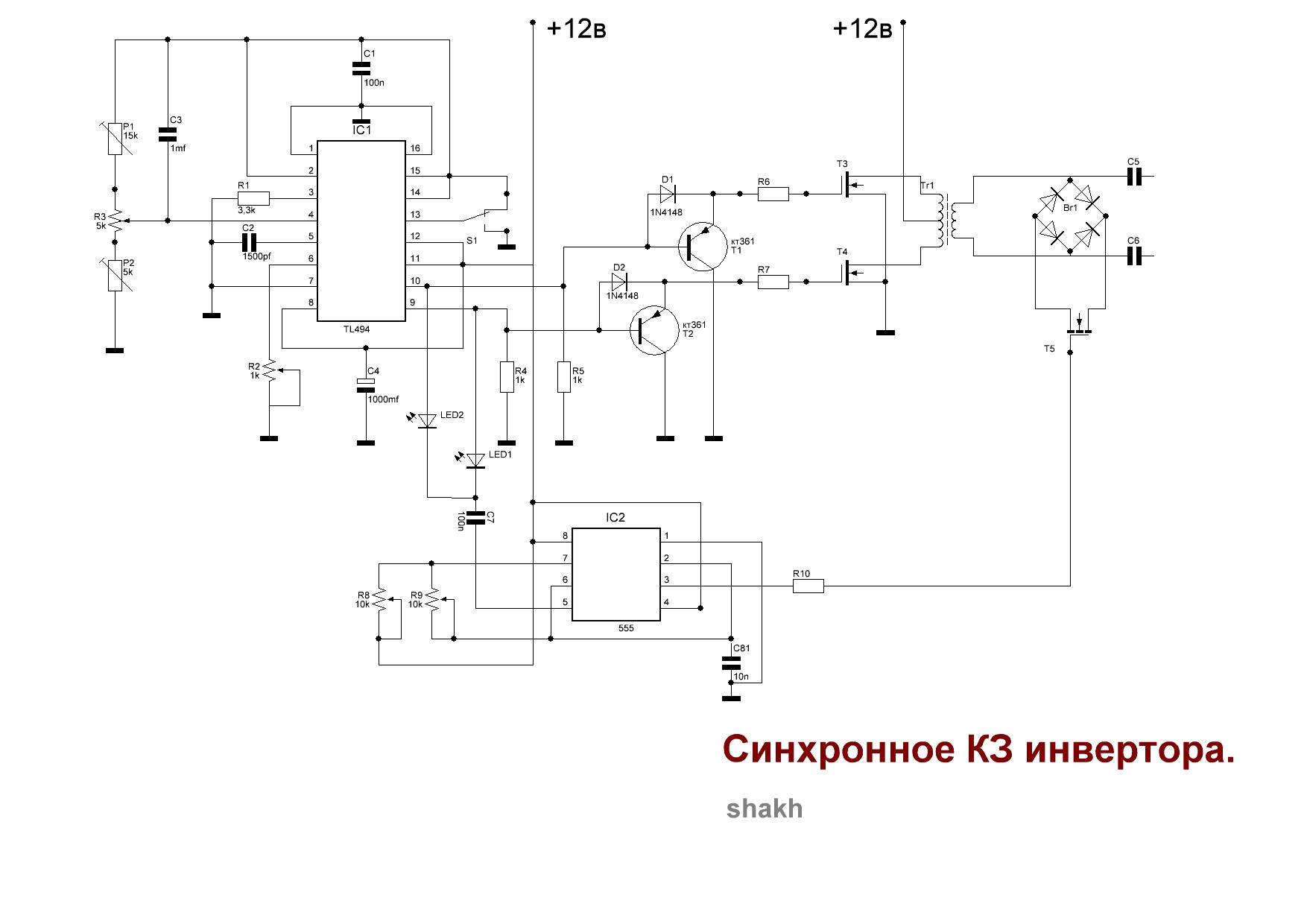

Синхронное корочение вторички я думаю будет лучше. Я в схемотехнике не силён, как смог так и изобразил, но суть я думаю понятна. Если кто силён внесите пожалуйста свои 5 копеек.

shakh , На ключе не закорачивание, а РАЗМЫКАНИЕ , нагрузить ключ и размыкать. В место ключа в диогонали моста поставить 2 диода и 2 транзистора , в соседней ветке бтг Чипа и Владимера есть схема включения.

shakh пишет: Синхронное корочение вторички я думаю будет лучше. Я в схемотехнике не силён, как смог так и изобразил, но суть я думаю понятна. Если кто силён внесите пожалуйста свои 5 копеек.
сам то проверял эту схему, мне кажется твоя синхронизация работать не будет, твои два светодиода зарядят кандёр, и ВСЁ...
