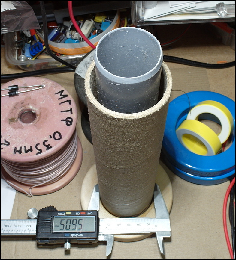

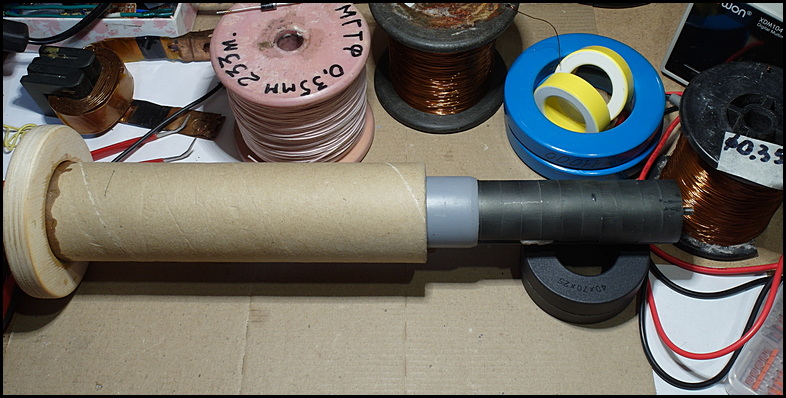

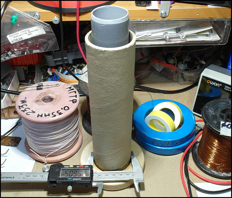

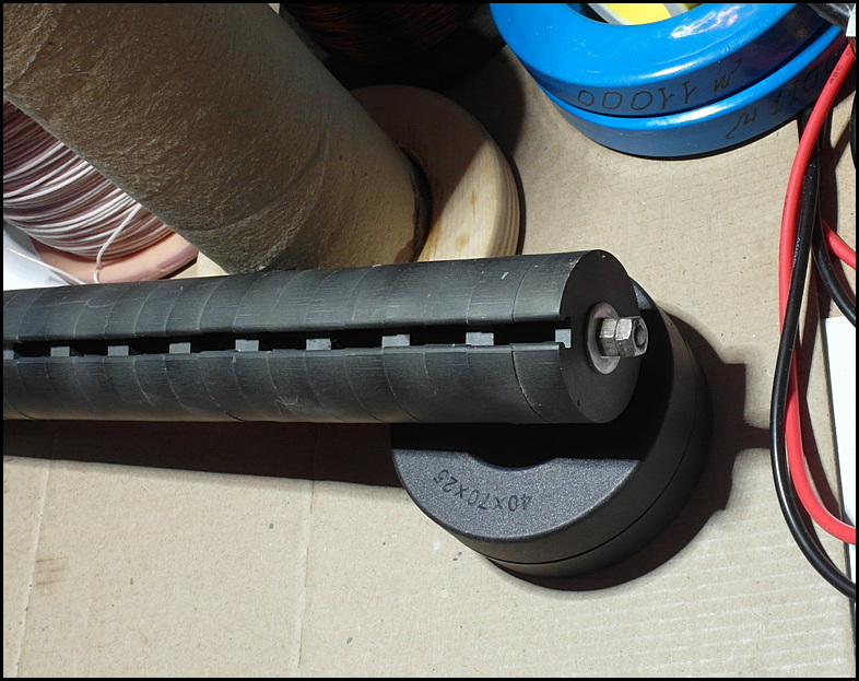

Подобрал кусок подходящего картонного каркаса, диам. 56мм., выточил под него опорную подложку, вклеил картонный каркас в подложку и внутрь каркаса вклеил эпоксидкой еще один пластиковый каркас, в который можно будет вставлять сердечник, набранный из ферритовых горшков.
Я когда-то эксил с такими сердечниками в качерах, и если внутри горшков намотать катушки (для их последовательно соединения есть пазы) результаты получались весьма интересные, с катушек можно снимать приличный ток с прицелом, что нагрузка не влияет на потребление.. Ну, а если и влияет, то минимально..
Пустоту между картонным и пластиковым каркасами засыплю кварцем - не помешает
Вот так мой каркасик выглядит в реале

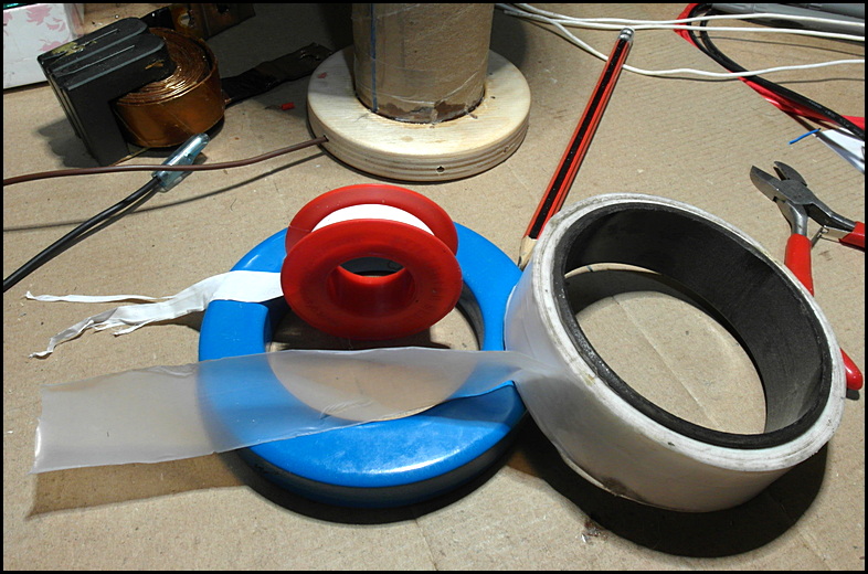

Фторопластовая лента - это фум лента? или что то другое? Я тоже ищу тефлоновую ленту. Пишет что лента, которые обматает кондерщики трассу - это тоже тефлон.

По сути это одно и то же, просто ФУМ - она очень тонкая и при натяжении превращается буквально в нитку, она чаще применяется в сантехнических делах, например - под резьбы подмотать для большей герметизации и т.д.
А фторопластовая ленты - она потолще ФУМ-а будет, более плотная и крепкая.. Она чаще в электротехнике и тепломеханике применяется..
На фото ярко белая на красном каркасике - это лента ФУМ, а матовая на черном каркасе - это фторопластовая лента.. Ею легче прокладывать межвитковые и межслоевые изоляционные покрытия в катушках, трансформаторах и т.д..
Обе эти ленты статически липкие до одури - липнут ко всему..
Как-то на токарном точил каркас для катушки из фторопласта, стружки образовалось много, целя картонная коробка, в которую ради любопытства залезла кошка... Это был пи.....здец полный! Абсолютно вся стружка прилила к кошке, кошка в страхе давай летать по мастерской, по всем полкам и шкафам..
Это было года три назад - фторопластовую стружку до сих пор с полок выгребаю
