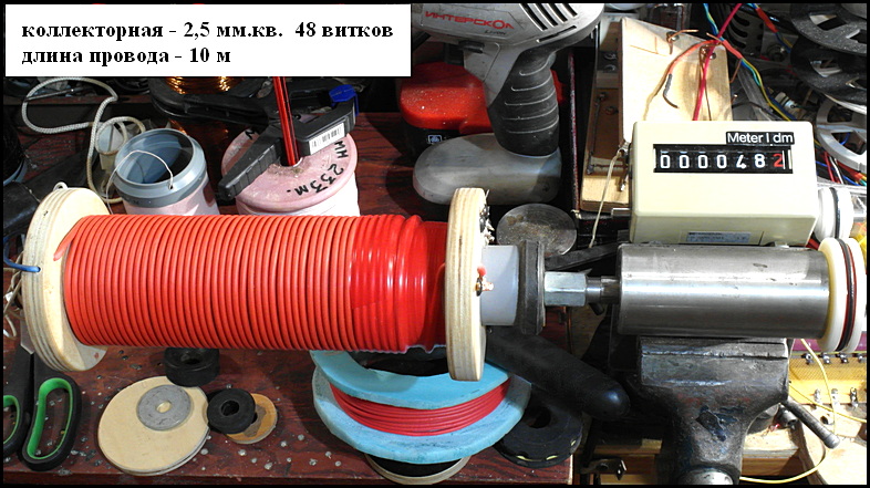

Катушка готова!
Осталось дела за малым - собрать, запустить, настроить и подставить бочку для сбора халявы :) :) :)

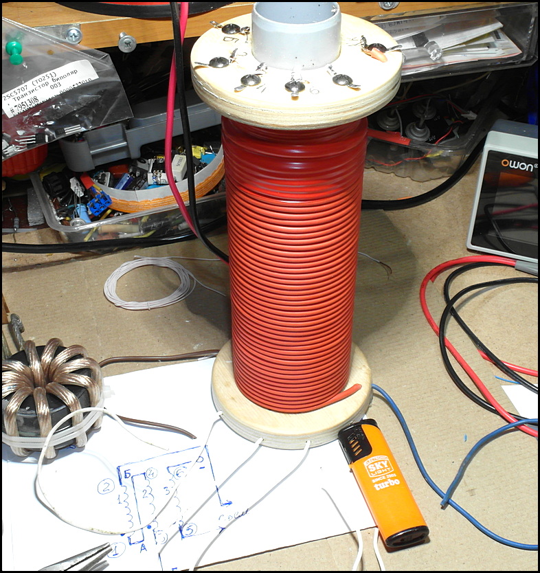

Никандр дружище,удачи в опытах.Наспех проверил с тем что было уже намотано.с нагрузкой жрет немного меньше чем без нагрузки.нагрузка была лампа 220 25вт .светила в пол накала.по потреблению как сказал .мой вывод..халявы здесь нет и быть не может.нет притока из вне.Было задействовано-АК12в. 50мм труба.нижняя обмота 0.75 245вит - две обмотки 1.5 .все в одну сторону.обмотка качера в обратную сторону поверх бифиляров диаметр 4.5 на всю длину25см.

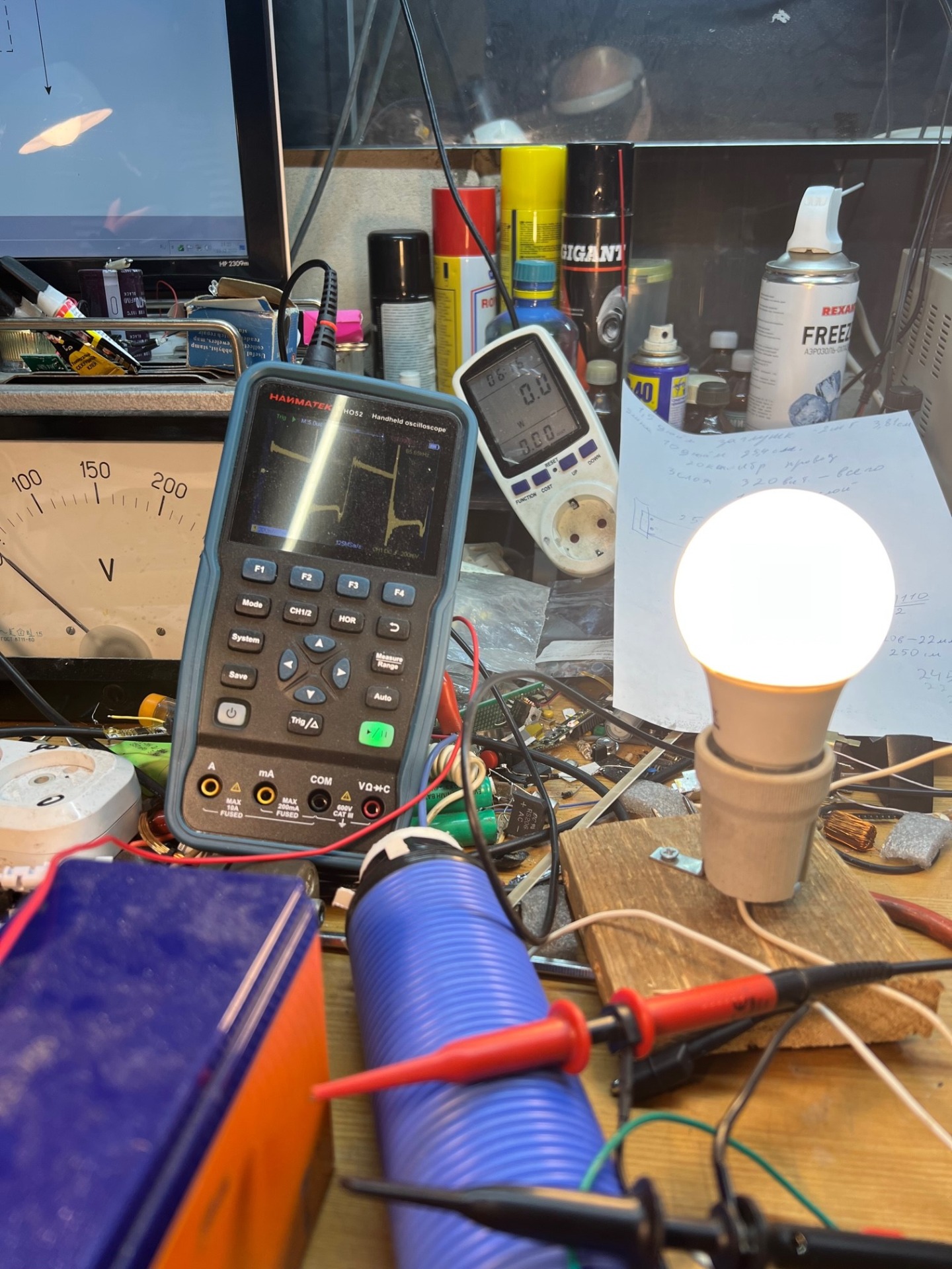

Схема американца. Коллекторная 74. Лампа 10 W 220V. От блока питания не запускается, только от батарейки.
Спасибо сказали NikAndr, Ahrimed, Morgan-KZ
3 года 10 мес. назад
Эксперименты NikAndr-а #192733
Осцилка с коллектора?
Потребление намного выше выхлопа?
А так - молодец, работа от батарейки обнадеживает, обычно у нашего брата наоборот - от сети работает, а от АКБ нет :)
