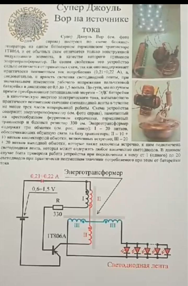

Интересно было бы узнать потребление и выхлоп этого устройства, но текст, к сожалению, не читаемый..
Если у тебя есть данные по вход/выход - продублируй текстом..
Эксперименты NikAndr-а #213401
щас скинули

да нет просто картинку скинули. щас спрошу. эт с португалии человек скинул
попросил скинуть текст . если это его

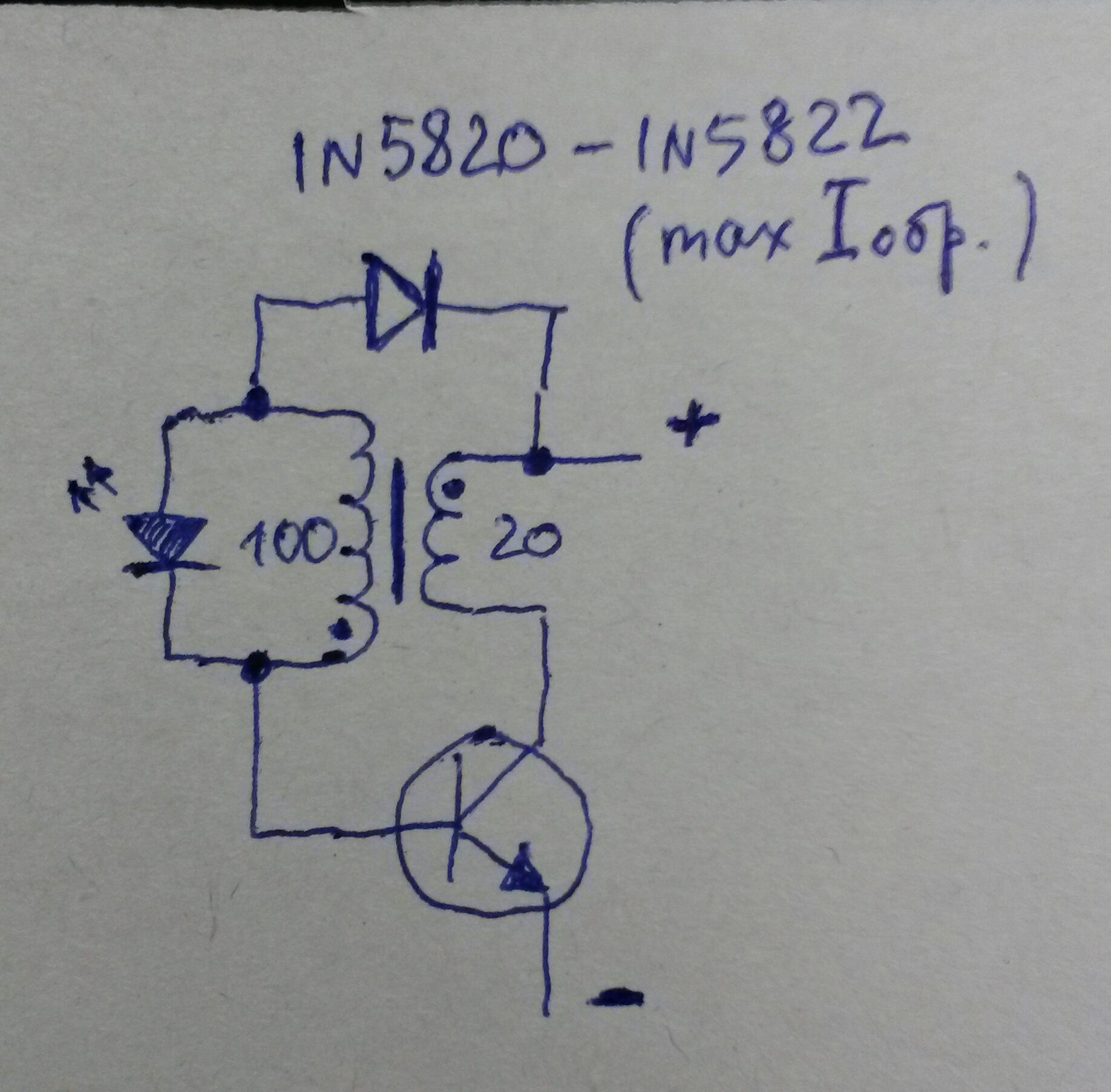

Андреич, а попробуй по такой схемке сделать:На сегодняшний день это как раз в тему, а если схему покажешь - вообще будет хорошо..
У меня на сей момент самая лучшая схема вора вот такая
Транзистор 2SC5707 зажигает от 0,25 вольт
От дохлой батарейки потребляет меньше 1 миллиампера. Диод брать с большим обратным током (Шотки типа 1N5822).
Спасибо сказали NikAndr

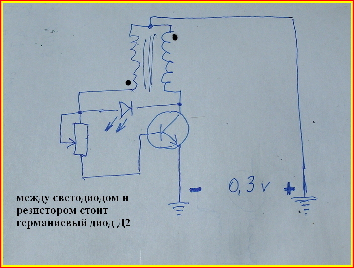

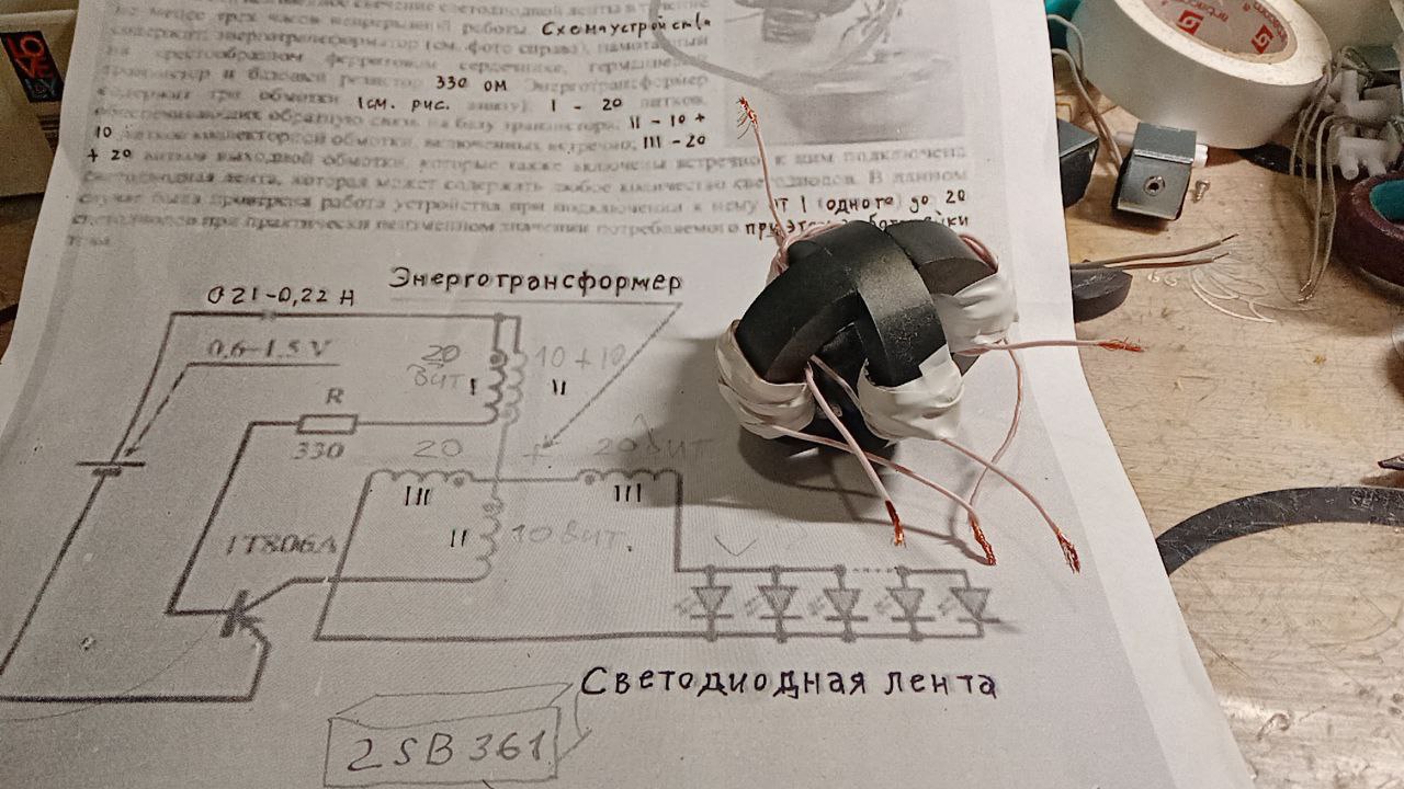

Юра, спасибо, конечно за схему и за видео, но потребление 220 мА - это в моем понимании запредельное потребление...
У меня потребление с двумя прилично светящимися светодиодами - 2 мА и 0,3 вольта... А у него в ролике на ХХ (т.е с отключенными светодиодами) потребление 220 мА, это даже с учетом моего ПМЖ в 7-ой палате - ПЕРЕБОР..
Но в любом случае посмотрю внимательно ролик, меня транс интересует.. Я мотал подобные но не на кольцах, а на "П"-образных сердечниках от старых ТВС
