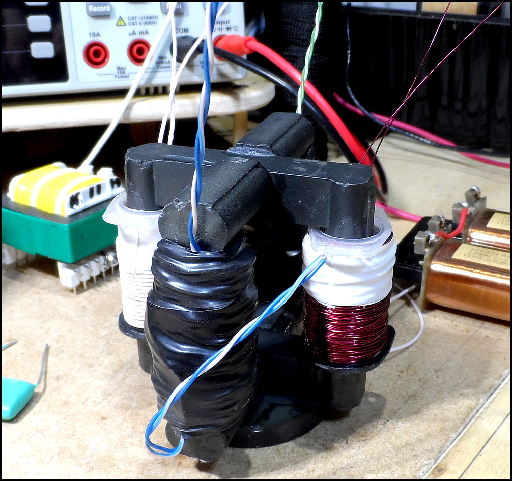

Конечно не против! Я только "ЗА" любые практические эксы!!!
Уточни, там батарейка 1,5 - 1,2 в или литий-ион 3,7 в?
Мне сдается, что 50мА для ХХ без нагрузки - великоват, но это лишь на первый взгляд..
Я тоже соорудил такой трансформатор, но намотки сделал исходя из своих соображений.. Пока не пробовал, ждал пока клей застынет.. Сегодня-завтра попробую включить..

Надеюсь, Андреич не будет против...

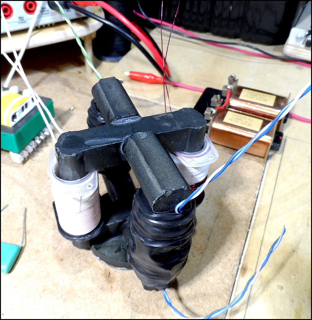

Запустил свою гравицапу на крестовом сердечнике и пребываю в непонятках. Ниже 20мА потребление не смог добиться, выше - легко... Главная непонятка в том, что чем мощнее транзистор, тем меньше потребление, это странно как-то.. На 5707 потребляет под 200 мА, но стОит параллельно ему (или вместо него) воткнуть 2SC5198 (КТ-805) потребление падает до 20 мА..
Но экс не закончен, там у меня несколько обмоток, которые оч. чувствительны к фазировке, завтра буду эксить со сменой фазировок..

Батарейка 1,5 вольт, ААА.Уточни, там батарейка 1,5 - 1,2 в или литий-ион 3,7 в?
Транзюк 2sc4204. Все секции обмоток включены встречно, секция - 30 витков на каждом сердечнике. Ток можно прикрутить резистором до 10 ма, но тогда всё по классике - подключение нагрузки увеличивает ток потребления. Надо заняться, повтыкать разные транзисторы. 2sc5707 в заказе...надеюсь не перемаркировка прийдёт.

kovit, вы не пробыволи осмыслить, то что у вас в трансе происходит, ???? а происходит то, что при подачи питания вы вогнали центральный керн, в насыщения, отсюдова и входной ток,, дальше при подключении нагрузки, вы разворачиваете домены в ней в обратном направлении входящего потока, и они благополучно уходят по ДВУМ боковым кернам, которые уже не могут насытится, (потому что ДВА) . и отсюдова подения тока,,, И ГДЕ ЧУДО ??????
я не в коем случаи не хочу вас обидеть, я просто призываю анализировать чудеса.

Но ЧУДО и не планировалосьkovit, вы не пробыволи осмыслить, то что у вас в трансе происходит, ???? а происходит то, что при подачи питания вы вогнали центральный керн, в насыщения, отсюдова и входной ток,, дальше при подключении нагрузки, вы разворачиваете домены в ней в обратном направлении входящего потока, и они благополучно уходят по ДВУМ боковым кернам, которые уже не могут насытится, (потому что ДВА) . и отсюдова подения тока,,, И ГДЕ ЧУДО ??????
chiksat, спасибо за анализ ситуации.
От насыщения сердечника можно уйти, применив зазоры...надо проверить, как освобожусь.

Собрал блокинг на крестовом сердечнике по схеме, что ЮраМ выкладывал несколько дней назад..
Собрал на соплях, не обращайте внимание. Единственное, на что можно глянуть - питающая батарейка (аккум 1,2в) изначально была заряжена до 1,199 вольт, а заряжаемая имела 1.102 вольта.. Включил полтора часа назад, в нагрузке пять светодиодов горят не в полный накал, но около того, и заряжаемая батарейка. ..
За это время питающий аккум просел на 1 тысячную (тысячную же?) вольта, а заряжаемая зарядилась до 1,368 вольт.
Гравицапа потребляет 12 мА, меньше - никак...
Пробовал заряжать батарейку напрямую со светодиодов - гамно а не зарядка, вроде заряжается, но стоит отключить, циферки в заряжаемом аккуме падают влет... Поставил на выходную обмотку трансформатора диодный мост, и от него зарядка пошла как положено - сколько зарядил, столько и держится в батарейке, ну может минут за 10 на соточку-другую и падает, но основной заряд держит хорошо..
Пусть поработает до вечера, потом поменяю местами батарейки (Бедини рулит ) посмотрю, что получится.. Если, конечно, вообще что-то получится
