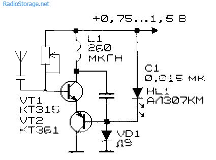

На сегодняшний день это как раз в тему, а если схему покажешь - вообще будет хорошо..
У меня на сей момент самая лучшая схема вора вот такая
Транзистор 2SC5707 зажигает от 0,25 вольт

Схема обычная заезженая с интернета. Транзистор КТ815 Трансформатор намотан на ферритовом стерженьке добытом из контуров. Количество витков не помню, около 10-15 по-моему. Где жирный крестик :) там нет соединения(простите лодыря, лень перерисовать):)
