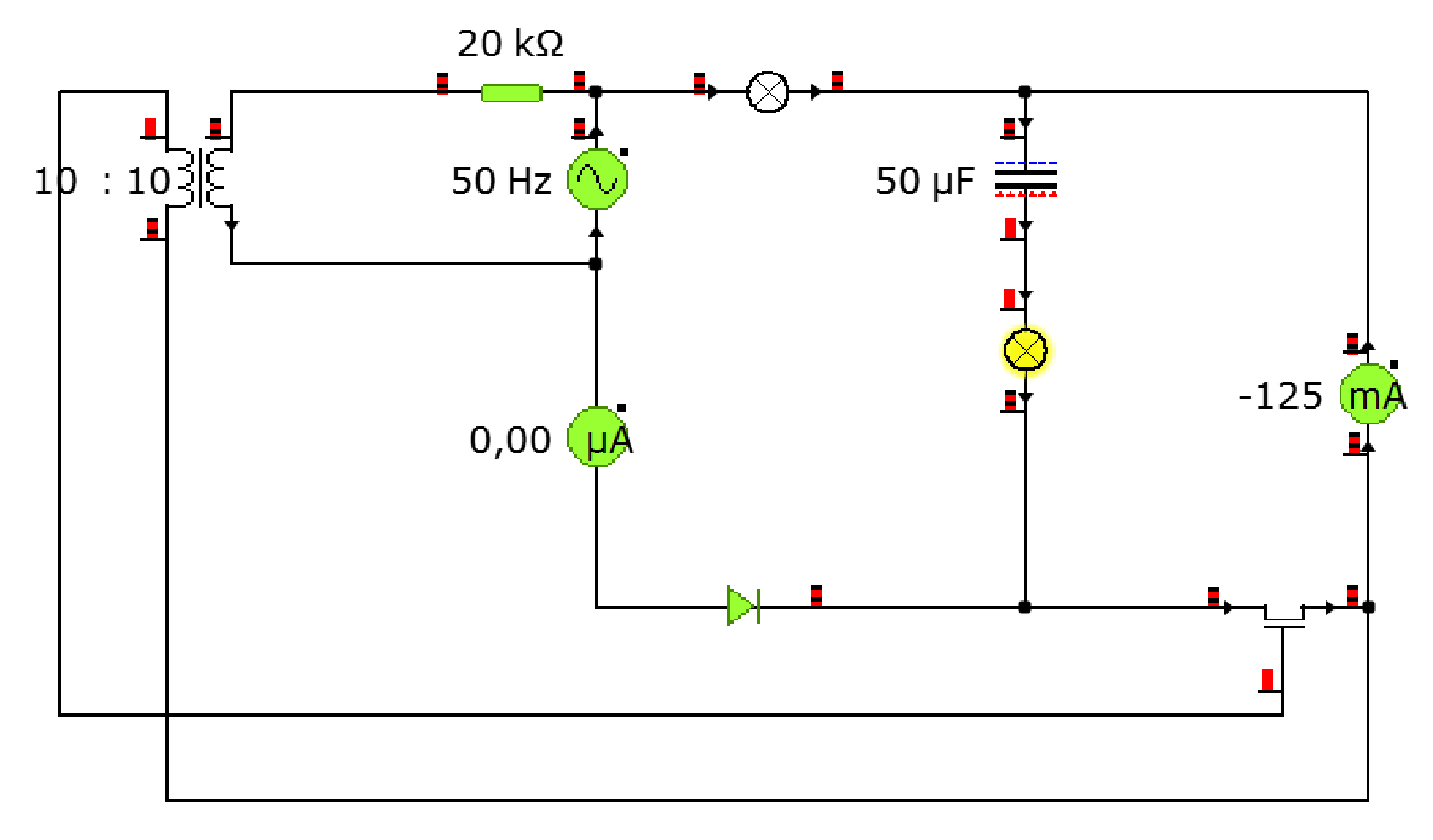

Провёл эксперимент на двух обычных транзисторах кт837ф ( pnp ) и кт 805ам ( npn ) .
На входе на лампочке 0.2 А , 20.1 В , перемножить 4.02 Ватт
На выходе на лампочке 0.39 А 5.8 В , перемножить 2.26 Ватт
Вольты мерил когда лампочки горели .
На блоке питания было 23 вольта в холостую , с подключенной нагрузкой 20 вольт , и на конденсаторе было падение напряжения до 11 вольт тоже с нагрузкой .
Та лампочка что на выходе 2.26 Ватта горела сильнее той что на входе визуально раза в два ярче .
Лампочки нашлись 12 вольт 5 Ампер двуспиральные .
Я подключал одну спираль у каждой лампочки , и перед экспериментом подобрал лампочки которые едят одинаковое количество ампер , обе лампочки подключенные к 12 вольтному блоку питания брали 0.43 Ампера .
На управление транзисторов подал 4.9 Вольт 50 Герц от обычного 35 Ваттного трансформатора , кушал он при этом 4.2 Ампера где то , считай 20 Ватт шло на управление транзисторами , это очень много , аж провода что на управление грелись , и первые слабые блоки питания подключенные к управлению тоже грелись очень сильно .
Схема работала правильно , когда не берёшь с конденсатора напряжение лампочка на входе гаснет .
К конденсатору цеплял диодный мост , выходную лампочку питал выпрямленным током .
Делал по этой схеме .
На левый амперметр подключал входную лампочку , а на правый выходную через диодный мост .
Замеры тестера одни , а реально я видел горение выходной лампочки примерно в два раза ярче .

Приписка .
Перемерял входную лампочку , оказалось я вольты чуть не там мерил , и на ней оказалось не 20 вольт а 1.8 вольта , что радует .
1.8 вольта 0.2 Ампера и того 0.36 Ватт .
Она еле горела , видно было только что спираль чуть накалилась до красна , а выходная лампочка намного ярче горела , накалилась до бела .
Можно сказать эксперимент удачный :)
" КПД 6.27 , только откуда не пойму . В шесть раз на выходе была большая мощность чем на входе . "
Ну это в кавычках так как 20 ватт ело управление , нужно пробовать полевики .

freeenergy это ты уже с иркой делал эксперимент? Генератор и биполярные транзисторы запитал разными источниками?
Нет , это без ирки , обычные транзисторы , ирку похоже я буду долго ждать .
Генератором был обычный трансформатор с частотой сети 50 герц .

какой у тебя процент заполнения на генераторе?

Буду делать следующие схемы уже на полевиках .
На одном полевике .
И на двух полевиках .
