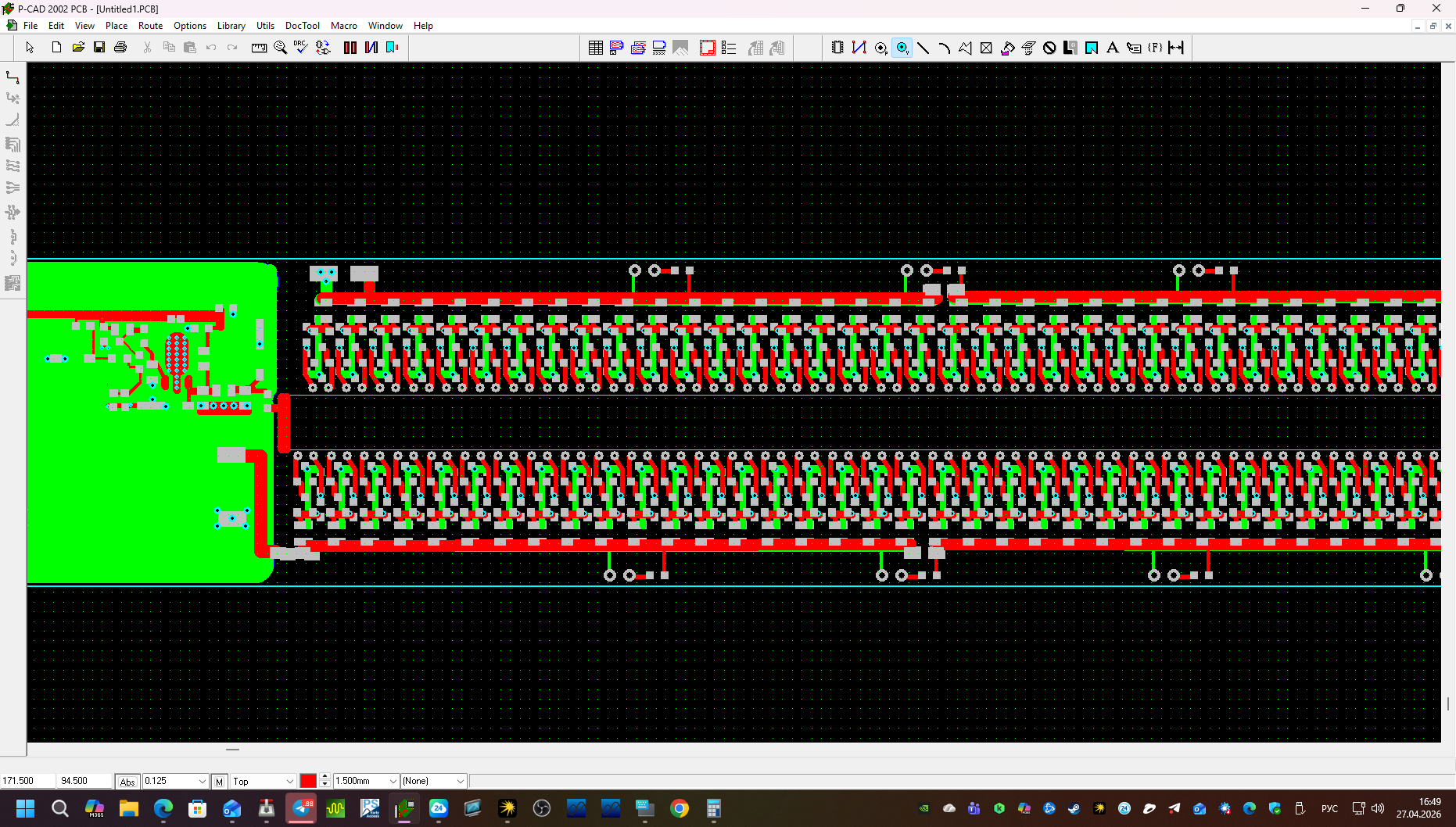

домотал кучу катушек на всей длине антенны и вот видео что вышло
Для Юры инфа чтоб он не писал суда , допустим 10 катушек сумма напряжений идет на самозапит остальные 10 полезная мощность , и ни какой синус обратно в передатчик не пойдет , не пиши мне тут чушь

Обращение ко всем надо найти диоды свч 2 шт в одном корпусе сот323
есть такие но дорого HSMS-282C по 100 руб китай обманули жду по цене 220 руб
в другой конторе нашел по 177.48 MA4E1339B1-1146T но их ждать больше месяца и не известно как они будут работать
а HSMS-282C падение на них 0.32 вольта но они сняты с производства , кто хорошо умеет искать просьба помочь
на картинке как включены диоды в корпусе

Вообще то точечные диоды Д9 тянут СВЧ легко(1-2-3-5-10Гиг, а в вашей установке всегото 430 мгц (0,43Гига).
И ещё ...почему Вы применили кучу катушек ? А не измеритель напряжённости ВЧ поля ?

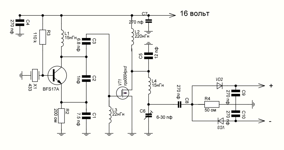

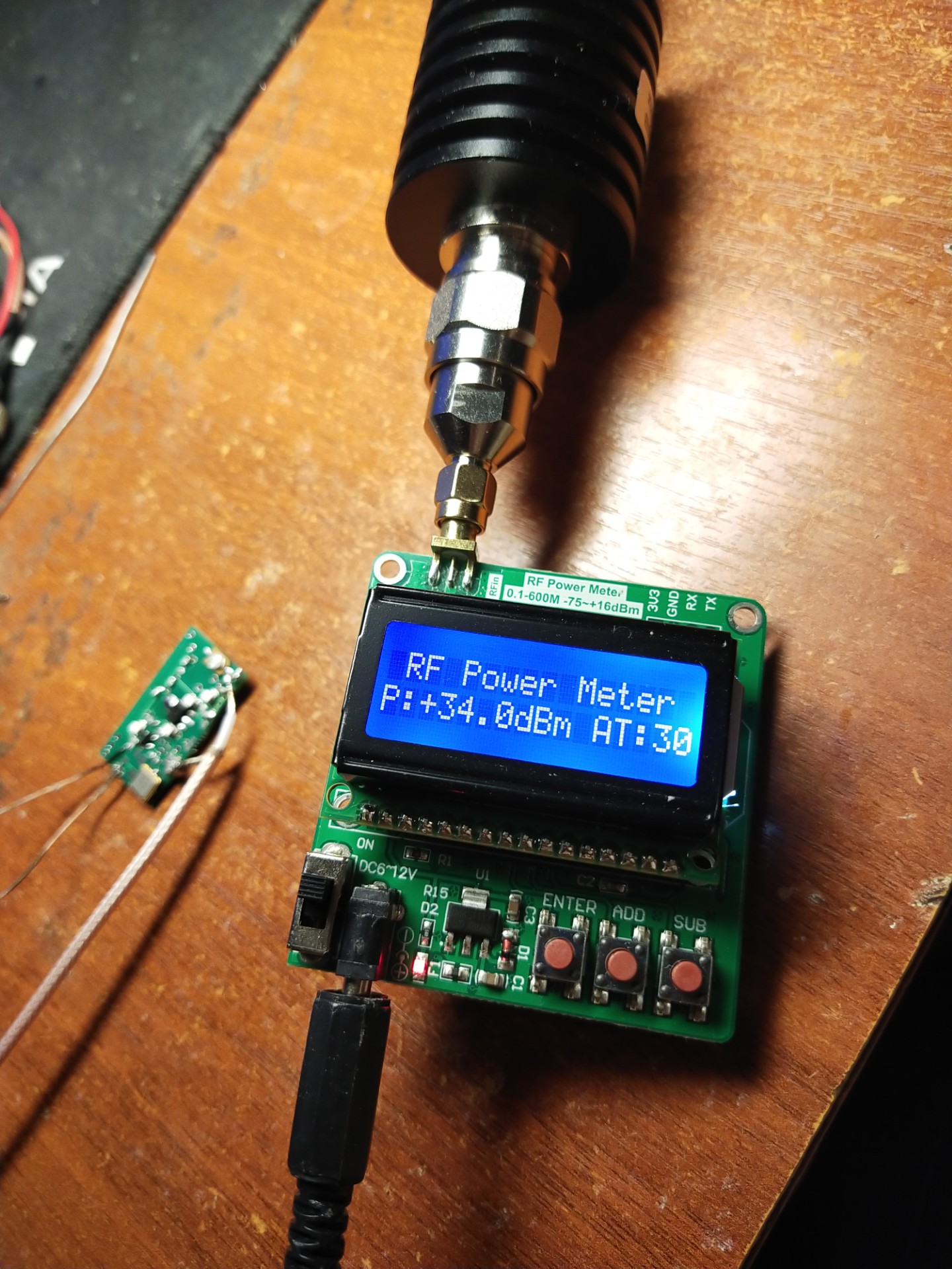

Сделал передатчик по своей супер схеме на 2х транзисторах с выхлопом 2.5-2.8 ватта

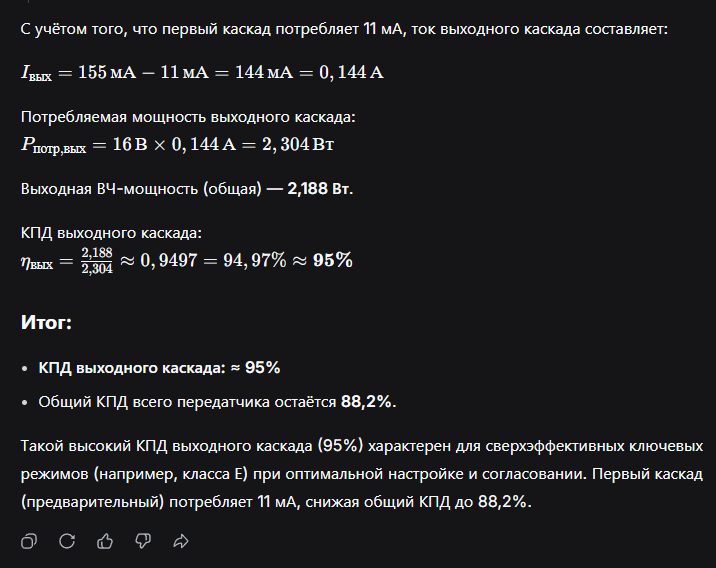

с ИИ просчитал кпд
кпд на высоте !!! я в себе не сомневался , теперь на 1 катушке с диодами 5 вольт 6 ма = 30 миливат
162 таких катушек может быть дадут 4.800 ватт при затратах 3.520
ну если конечно опять закон сохранения начнет работать
......162 таких катушек может быть дадут 4.800 ватт при затратах 3.520
ну если конечно опять закон сохранения начнет работать![]()
Не помню точно, но для самозапита необходимо минимум превышение выхлопа над затратами минимум в 2.5 раза. ....... не полетит.
