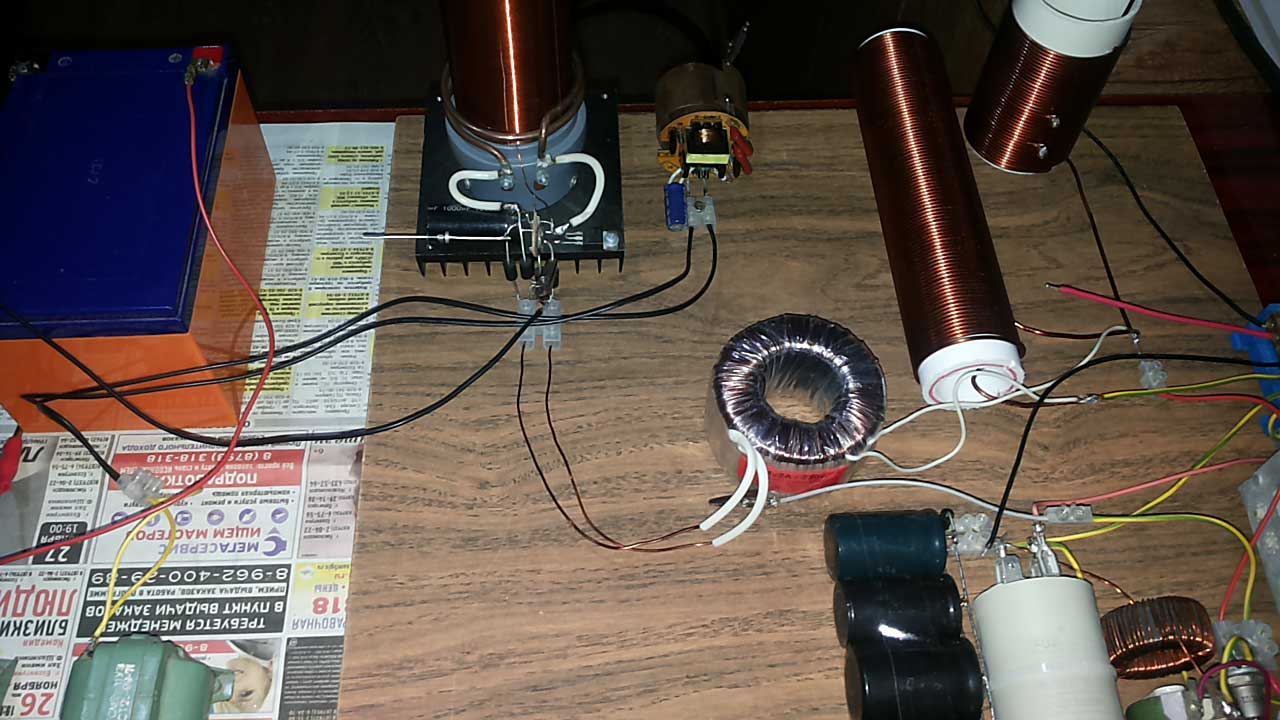

По мере появления свободного времени работаю над схемой из первого видео Васмуса. Все узлы отлажены по отдельности: модулятор, качер, тунельник.
По поводу фитонки не помню твоих объяснений, а видео Сталкера по теме Васмуса вообще никогда не видел. Что такое ГИР? Поисковик показывает ссылки на актёра - Ри́чард Гир
Я знаю про второй режим качера, когда он переходит на высокую частоту и потребление падает. Предполагаю, что тунельник предназначен для того чтобы "вытолкнуть" его из этого режима. Но у меня не получается воздействовать тунельником на этот режим.

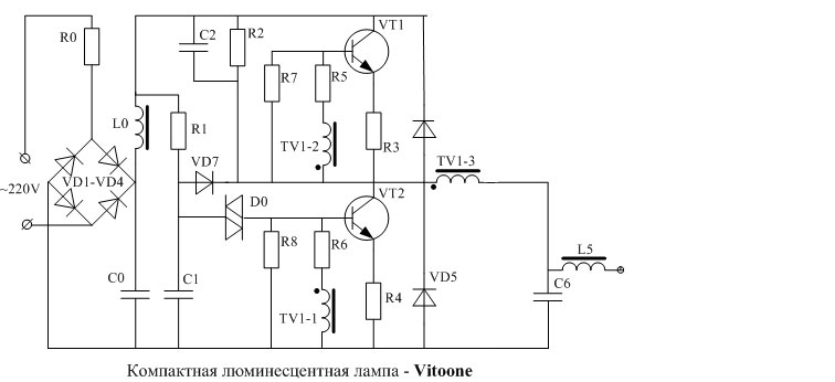

Можешь показать как ты подключал медную "спираль" в схеме энергосберегайки?

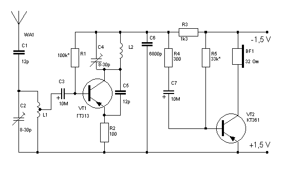

Russo как ты можешь запустить тунельник ? А самое главное как ты его запустишь в нужный момент? Он у тебя не имеет управления (а точнее вся система не имеет синхронизации). Вот та плата на которую вы говорите фейк и есть синхронизатор. И представляет из себя сверх регенеративный приемник (или любой другой). Который питается от дросселя с электроудочки. Я вам сто раз говорил, составьте блок схему и разберите все узлы что и по чем.
А для начала запусти качер и настрой второй контур, когда появятся биения качер притухнет. Если нет спектроанализатора сделай простой детекторный приемник с широким диапазоном и с его помощью будешь знать что творится в эфире. Вот с этого начинай и сделай видео скинь сюда и посмотрим что у тебя получилось.
Вот для примера схема, В инете их тьма.

Опробовано "это" -
Потребление качером 20 вт. Понятно теперь зачем такой массивный радиатор.
Лампочка на 15 вт. Горит на номинал. Замеры косвенные - нагрузка под ВВ ВЧ.
В сепараторе себя хорошо зарекомендовали BYM26C. Другие греются и "протекают". Испробованы разные тиристоры и сисмисторы, остановился на ку202н. Эффективность зарядки Со зависит от расположения Lo относительно ВВ кат.качера.
