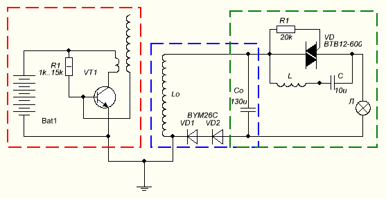

Buzy пишет: Опробовано "это" -
Потребление качером 20 вт. Понятно теперь зачем такой массивный радиатор.
Лампочка на 15 вт. Горит на номинал. Замеры косвенные - нагрузка под ВВ ВЧ.
В сепараторе себя хорошо зарекомендовали BYM26C. Другие греются и "протекают". Испробованы разные тиристоры и сисмисторы, остановился на ку202н. Эффективность зарядки Со зависит от расположения Lo относительно ВВ кат.качера.
А покажи где у Васмуса качер заземлен?

RuslanX пишет: Russo как ты можешь запустить тунельник ? А самое главное как ты его запустишь в нужный момент? Он у тебя не имеет управления (а точнее вся система не имеет синхронизации). Вот та плата на которую вы говорите фейк и есть синхронизатор. И представляет из себя сверх регенеративный приемник (или любой другой). Который питается от дросселя с электроудочки. Я вам сто раз говорил, составьте блок схему и разберите все узлы что и по чем.
А для начала запусти качер и настрой второй контур, когда появятся биения качер притухнет.
Тунельник запускаю в ручном режиме кнопкой, и в разных ситуациях проверяю как он воздействует на поле. Когда качер притухает, тунельник не может его завести. Осциллограф видит работу тунельника, только это не как не воздействует на ситуацию в целом. Чтобы отвязаться от фазы, питаю тунельник через два одинаковых транса (на предыдущем фото видно зелёный транс), один понижает до 17В, второй обратно повышает до 220В.
Руслан, покажи на схеме как ты подключал "спираль" тунельника к энергосберегайке.

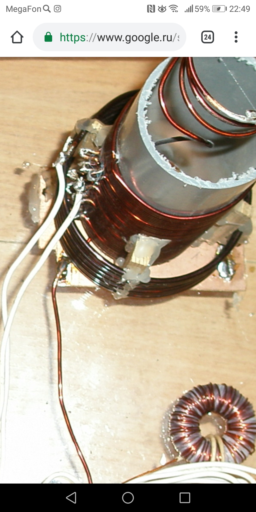

Анализ установки Васмус #111248
Под вертикальной катушкой должна быть медная пластина, для согласования.
Инфа от самого Васмуса.

Анализ установки Васмус #111249
Отводы видимо тоже для подстройки

Анализ установки Васмус #111255
29jay пишет: Под вертикальной катушкой должна быть медная пластина, для согласования.
Все верно медная фольга нужна для емкости. В катушке ее не хватает для настройки.
А вон и дроссель лежит в углу для питания платы синхронизации.
А катушку подключают там где лампа подключается, есть схемы в инете подключение лампы накаливания в энергосберегайки.

Анализ установки Васмус #111269
2 интересных момента
1)когда приподнимается плата
2) когда отрезает заземление,посмотрите ,как соединены катушки,во первых вертикальная,у неё соеденен верхний вывод с нижним,во вторых горизонтальная тоже заземлена.
Под зелёной платой схема электролова,которая питается от
балласта лампы,она же питает качер.
