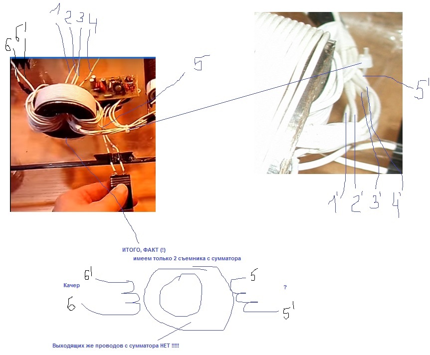

Russo пишет: Точно не определить, провода идут с обмотки транса или просто проходят через транс.
Если туннельный резонатор питался бы от накопительного кондёра, то питание будет без прерываний, и не будет пачек.
ВОт смотри, еще , очень занимательно ;)
Детальный анализ фото, позволяет с уверенностью говорить о многом
Так что баластная схема питается точно Не от сумматора !
Самое же , на мой взгляд удивительное - это то что, провода сумматора, которые намотаны по кругу не имеют выхода (!)
Спасибо сказали JohnSmith, Russo, radioman_

Анализ установки Васмус #68188
То что один провод с правого съемника идет на лежащую катушку тоже Факт

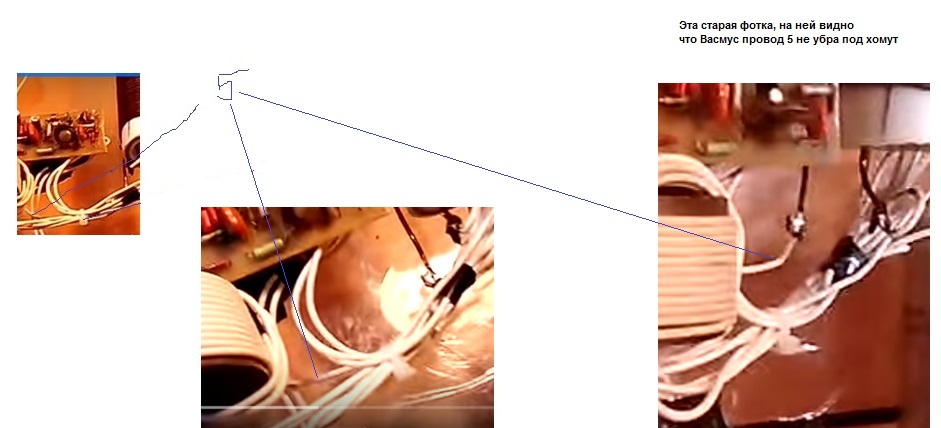

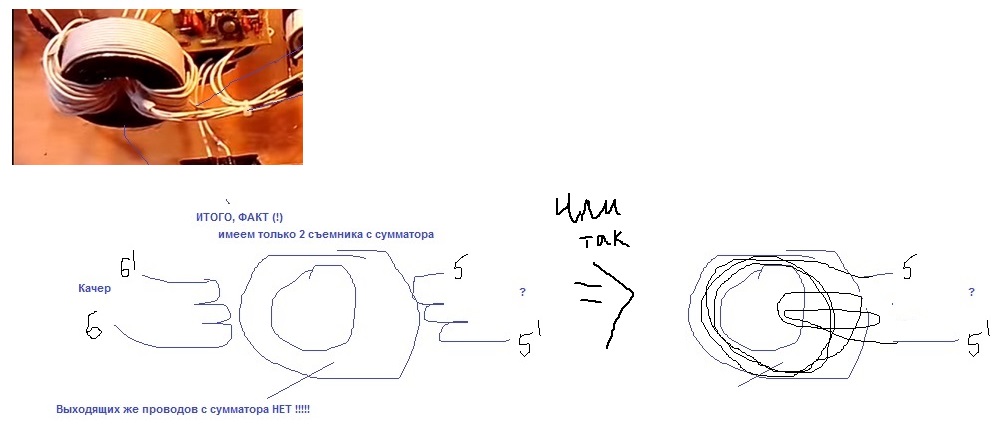

Анализ установки Васмус #68190
Не иключаю, что провода 5 - 5' все таки и есть концы сумматора, провод которого после накруток покругу на последних витках меняют плоскость
чтобы образуя намотку справа

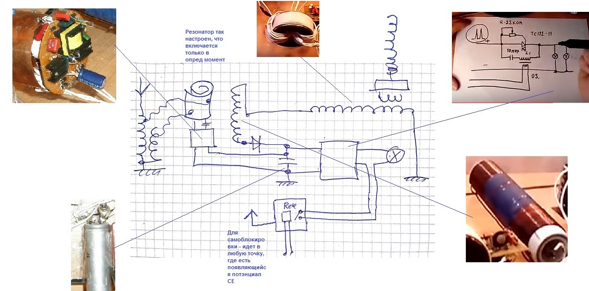

Анализ установки Васмус #68191
учитывая последнее допущенее в итоге моя схемы получилось именно то, что я скинул в начале

Анализ установки Васмус #68195
Russo пишет: Не понял фразу "с правого съёмника", это вторая обмотка с транса (сумматора)?
ну да, детальный анализ фото, говорит что их всего 2-ве, справа и слева, и 4 провода, проходящих навылет (которые идут от Тунельника)

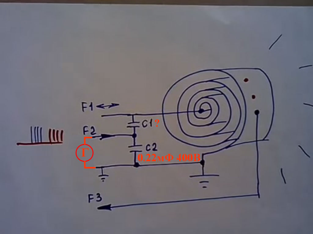

Анализ установки Васмус #68200
Давайте разберём работу туннельного резонатора. На F2 подаётся однополярный сигнал? Какое может быть напряжение?

Анализ установки Васмус #68203
В этой части фото не соответствует схеме, осмотри внимательно фотки тунельника
получается что это просто напросто последовательный LC контур, с катушкой (спиральной) и конденсатором
подключен он скорее всего как и полагается на полумостовых схемах - в диагональ моста,
нюанс только в регулировке включения схемы. То есть нагрузка LC отрегулировать так чтобы тунельник молчал, до момента когда пора включится

Анализ установки Васмус #68205
А не может быть что контакты реле включены, например так?
