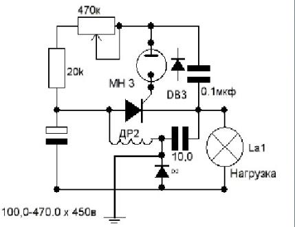

рубин весь принцип васмуса надо в землю подать импульс. 1.6 мгц в землю неполезет частота большая импульс в землю идёт с соединения Тр1 и кандёра 10-15 мкф. собираем схему справа нарисована без качера. кратковременно подаём питание на электролит и шарманка заработала попёрли импульсы в землю с дросселя...... диод обратку выпрямляет и заряжает электролит. хобот в зад

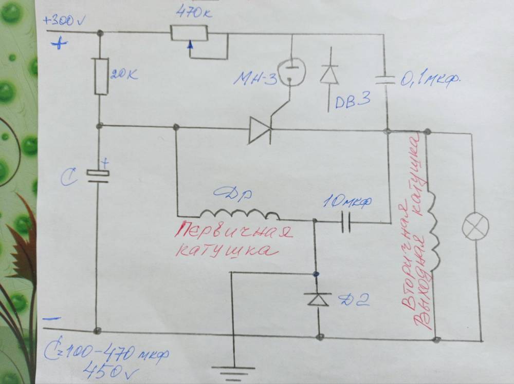

Юра М вопрос к тебе как к спецу по ловам,будет ли работать такая схема?
1 год 10 мес. назад 1 год 10 мес. назад от Юрий М.
Анализ установки Васмус #235673
конечно будит. вот моя схема восстановление кинескопов которую я случайно сделал
она есть в инете восстанавливает 100% причём надолго

Анализ установки Васмус #235674

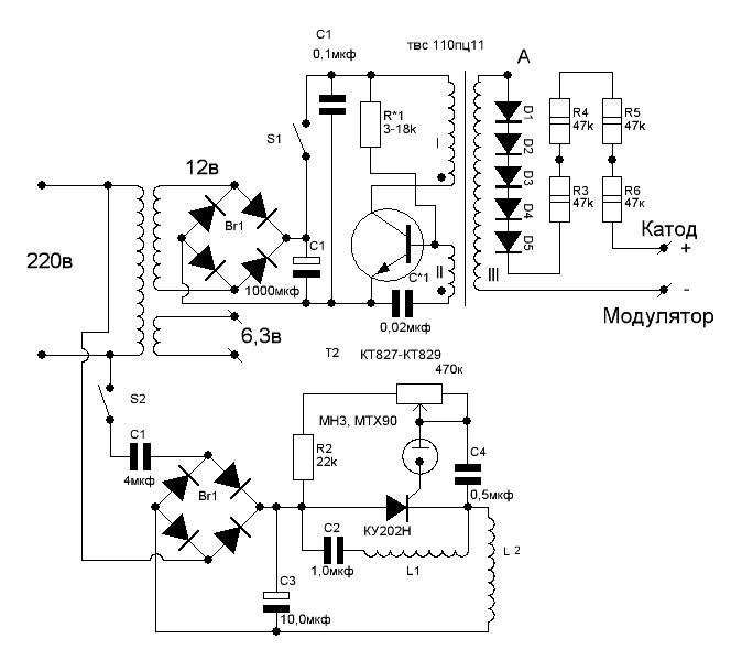

Не понял, а что делает ключ от лова в этой схеме?
Анализ установки Васмус #235676
в 90х годах был журнал приоритет и вот там описывали прибор для восстановления кинескопов автор просил денег .... в 90х кум припёр телек советский смотрели ставни закрывали и смотрели кин сдох и сказал сделай чё нибудь. попробовал его ппвк стрелять неберёт кандёр заряжал до 800в неберёт ну и стал думать а в то время мы делали тарелки спутниковые и покрывали их медью. гальванопластика и вот чёт подумал попробовать назад всю эту срань что на катодах осела перетащить ну вот и сообразил схему а ключ от лова катушка одевалась на горловину кинескопа хотя как оказалось она была ненужна и так прекрасно восстанавливал. на мониторе есть отзывы и там есть эта схема мы кому восстанавливали года 2-3 заезжали глянуть как... всё в норме
